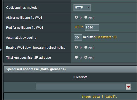

Eg ønskjer å setja opp fjerntilgang til nokon Asus RT-AC66U-rutere som skal ut til privatpersonar.
Problemet er at Asus kun godtek 4 stk IP-adresser i "klientliste".
IP-adressa som eg kjem frå, må inn.
Men så mistar privatpersonen tilgang til ruteren frå LAN.
Eg kunne så klart lagt inn første, andre og tredje adresse som DHCP-serveren deler ut, men dette blir også problematisk.
Er det nokon som kjenner til ein måte å få Asus-ruteren til å godta "range" eller cidr (192.168.1.0/24)?
