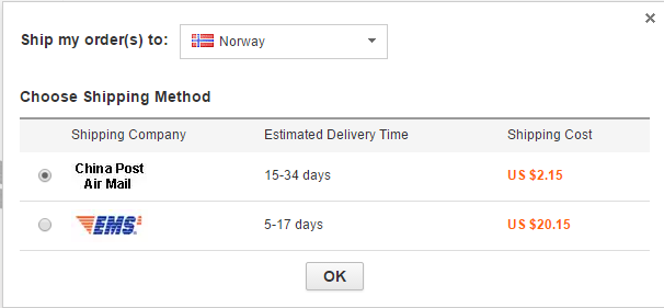

MariusJS Skrevet 23. september 2015 Skrevet 23. september 2015 Ser det blir litt dyrt med rask frakt, men om du virkelig må ha den fort, så er jo ikke 20$ SÅ mye http://www.aliexpress.com/item/NEWSKY-USB-SIR-Adapter-USB-to-IrDA-Receptor-Infrared-Adapter-With-145-CM-Cable-for-PC/32218318517.html?ws_ab_test=201526_2,201527_1_71_72_73_74_75,201409_1
G-Oh-O Skrevet 23. september 2015 Forfatter Skrevet 23. september 2015 Ser det blir litt dyrt med rask frakt, men om du virkelig må ha den fort, så er jo ikke 20$ SÅ mye http://www.aliexpress.com/item/NEWSKY-USB-SIR-Adapter-USB-to-IrDA-Receptor-Infrared-Adapter-With-145-CM-Cable-for-PC/32218318517.html?ws_ab_test=201526_2,201527_1_71_72_73_74_75,201409_1 Screenshot_92.png Ja det kan jo vurderes. Den er egentlig til en-gangs bruk fpr å sende en oppdateringsfil til en styringssentral som har krasjet, og sentralen er litt gammeldags Men vi tenkte å forsøke med en gammel PDA med ir-sender først
