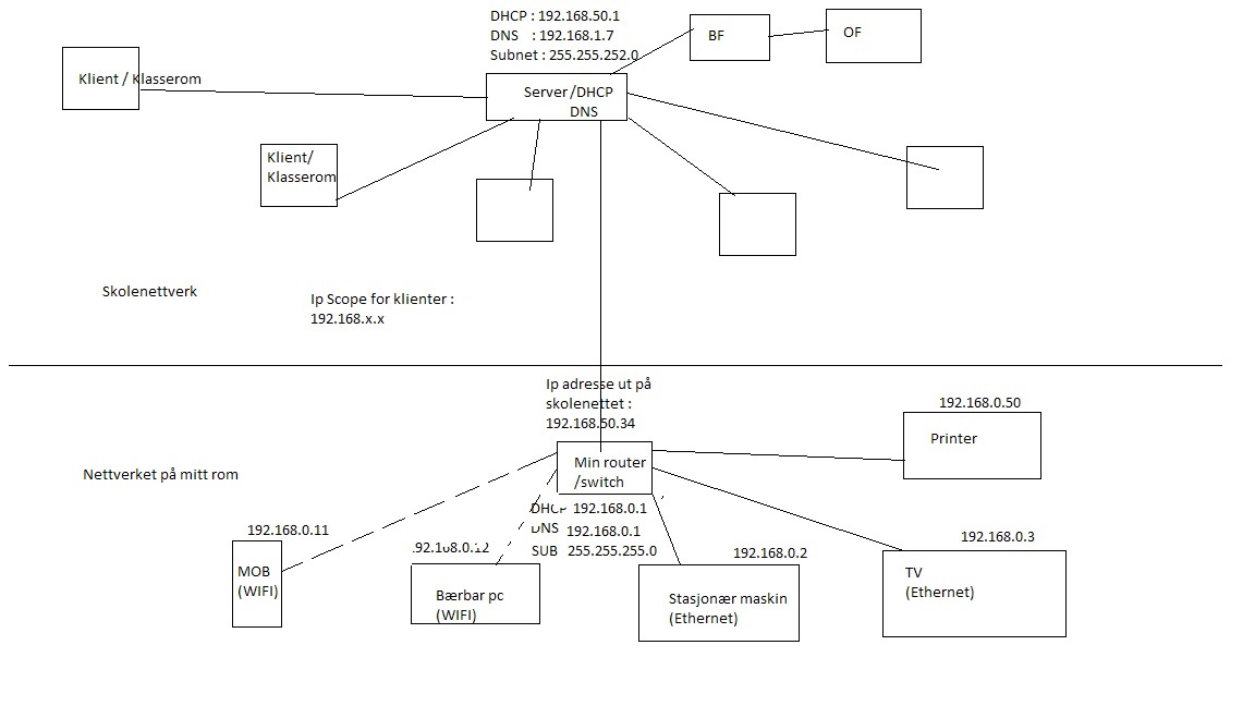

Hei, jeg sittter på skolenettet mitt nå og jeg har koblet meg rett i veggen for å kunne logge inn via Pfsense på skolenettet vårt. Jeg har en D-Link DIR 657 Media Router, men... Jeg mener at denne skal ha en funksjon som gjør at den kan logge inn via webgrensesnittet til pfsense derfra. Kan det stemme? Er det noen som vet om dette er mulig å få til? For hvis ikke kan jeg vel ikke sette opp et eget privatnett på rommet mitt og samtidig ha tilgang til pfsense på de klientene som er koblet til innenfor mitt nettverk? Eller hva?

Hva er problem stillingen? Tegn gjerne opp dagens nettverk, inkluder adresser, subnets etc.
Jeg har satt opp et eget privat nettverk bak min router på rommet da jeg ikke er interessert i å dele alle enhetene mine med resten av skolenettet der jeg bor. Men jeg kunne godt tenkt meg at Routeren logget meg automatisk inn på Pfsense portalen sånn at jeg slipper å gjøre det når jeg er koblet til mitt private nettverk med feks mobilen da det er jævla knot å måtte gjøre det på mobilen hele veien og det ender som regel med at jeg bare bruker mobilnettet istedenfor på mobilen. Samme med tven, det er stress å skrive inn brukernavn på Pfsense portalen med fjernkontrollen til tven.
Så hvis det er mulig å logge inn på portalen med routeren sånn at jeg slipper å gjøre det med noen av enhetene mine bak routeren min så hadde det vært veldig praktisk.. Jeg vet det skal være teoretisk mulig siden pfsense er ip basert og ikke krever separat login for hver enhet.

Ah, så skolenettet du bruker kjører PFSense sin captive portal for at du skal få logget deg på via "hjemmenettverket" ditt?
Det er litt verre å få til, siden du må logge deg på hver enhet så er den nok Cookies basert, med cookies som times ut, men du kommer ikke ut uten en nettleser først så da blir det straks verre.
