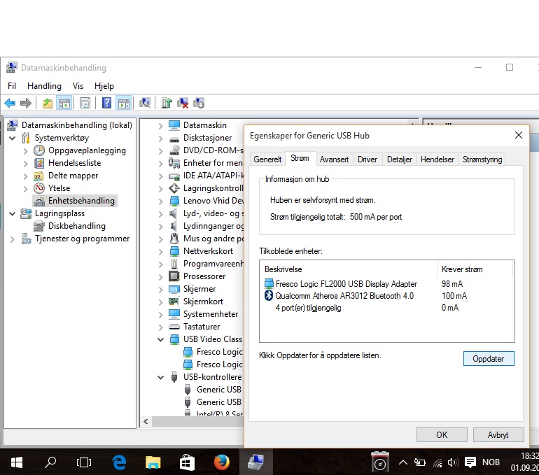

Prøvde meg litt frem og fant noe om strømforbruk. Vedlagt ligger et bilde av USB-VGA adapteren tilkoblet USB 2 porten. Oppgitt strømforbruk er forøvrig nøyaktig det samme som Logitech musen jeg normalt bruker i den porten.
Dette var den eneste USB-controlleren PCen ga meg strømforbruk. Den viser ikke noe på de andre. Under den controlleren som er oppgitt som USB 3, finnes det ikke en gang en fane som heter "strøm"..

Synes også det er litt rart at ingen av innstillingene på bildet lengre oppe viser noe om 900mA..
