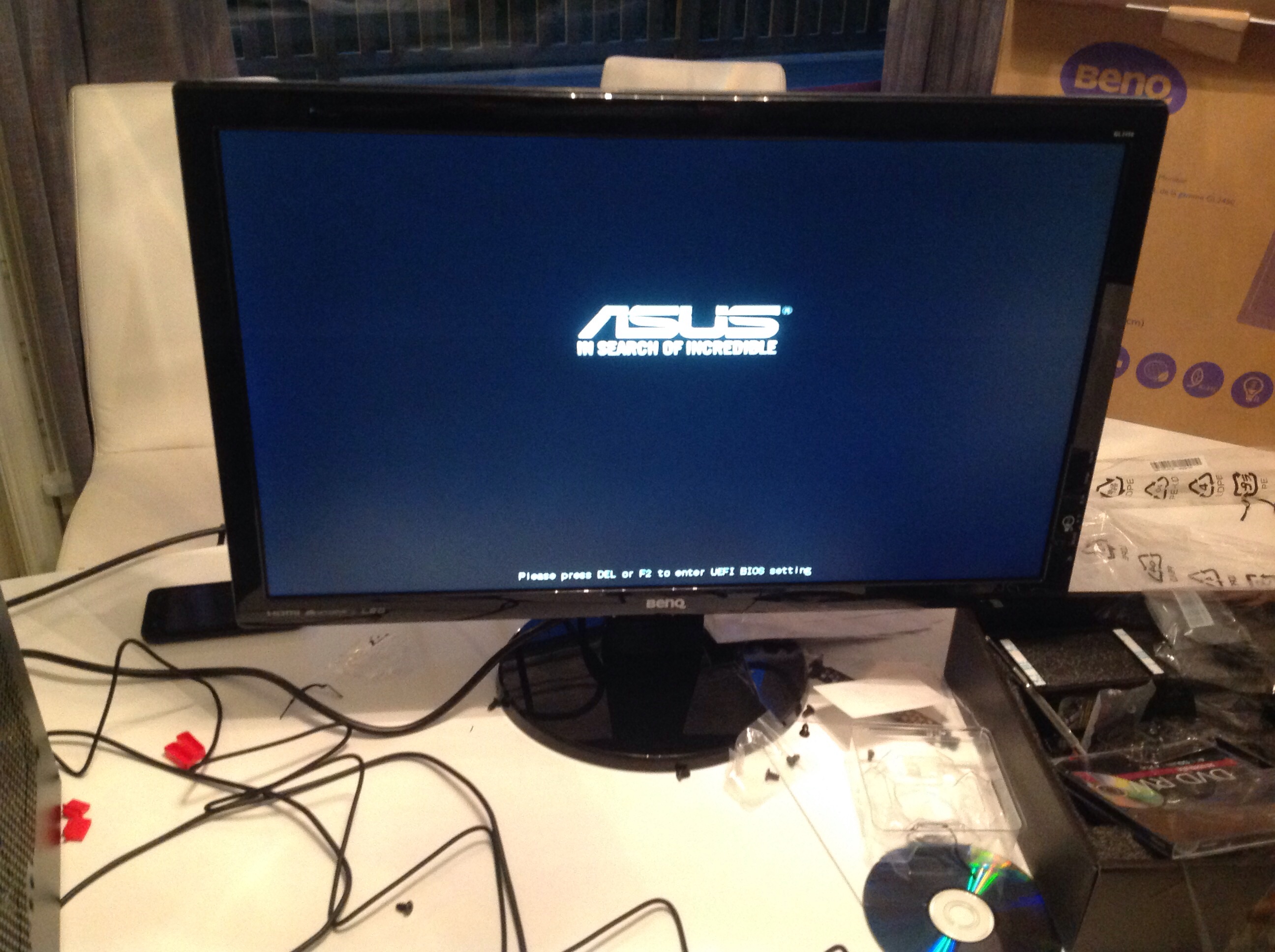

Nybygd pc. Fryser seg før bios
Nettopp bygd pc og skal starte opp men kommer bare til det første bildet hvor jeg velger å gå inn i bios eller videre men den bare låser seg og ikke en dritt skjer. Hva kan være feil her?
Har prøvd det meste men ingenting ser ut til å hjelpe.

Ser nå at det er ddr3l og ikke ddr3 jeg har.. Kan det være det som foråsaker dette?
Hvis du har andre DDR3 Brikker liggende, så kan du jo prøve det. Hvis, ikke, så tja. Vet ikke. Prøv med en og en Brikke. Regner med at du har 2x4 GB? Du prøver en og en og ser hva som skjer. Hvis ikke det fungerer, så prøver du å bytte plasser på det. Se igjennom Manualen og se hvordan du skal sette Rambrikkene på Hovedkortet.
Var noe så banalt som usb-port som ikke fungerte så kobla tastaturet på 3.0 port og kobla vekk musa og da funket det utrolig nok! :)
