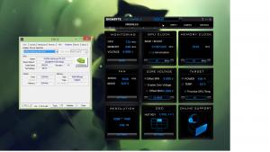

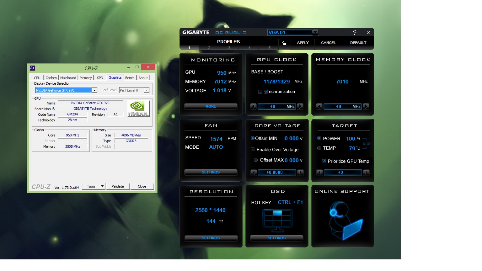

La merke til i overklokkingsprogrammer at det er STOR variasjon i MhZ på de to kortene.
Et kjører 950 Mhz og det andre kjører 135 Mhz.
Er det noen som har erfaringer med dette? Jeg legger ved to bilder av hvert enkelt kort som viser tallene jeg snakker om.

Helt normalt ved idle :) (når GPUenne ikke er i bruk til noe tungt som spill eller lignende)
Når du kjører igang et spill med SLI støtte vil du nok se at skjermkortenne booster seg opp til samme frekvensen.
