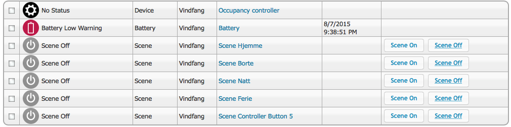

HomeSeer setter opp controlleren med 5 enheter - alle med status slik:
Controlleren starter en scene når den er konfigurert til det, og skrur av/på/dimmer assosierte enheter når den er konfigurert til det. Men den oppdaterer ikke noen status! Jeg kan heller ikke bruke "knappene" som enhetene settes opp med i HomeSeer :grumpy:  Ikke når jeg konfigurerer controlleren til å sende scener, eller On/Off/Dim-kommandoer.. (Group1 er assosiert med HomeSeer)
Når jeg ønsker å bruke controlleren til å trigge en event, blir den eneste triggeren jeg greier å finne "IF <scene> IS ACTIVATED ..."  - Ganske upraktisk siden jeg da må lage dummy-scener for hver knapp rundt i huset..
Siden den settes opp med 5 enheter med hver sin status, skulle man tro at det gikk an å få status direkter fra controlleren..? Men jeg fatter ikke hva jeg gjør galt i såfall..
