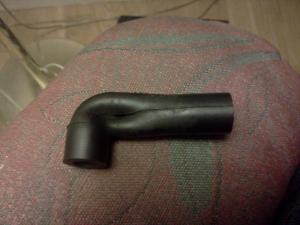

Det første problemet (og muligens relatert til det andre også), er sansynligvis en liten slange på en 5-7 cm som er under coilen/fordeleren hvis du har en Zetec-motor. Disse blir morkne og sprekker og begynner å trekke inn falskluft, som gjør at motoren på tomgang går svært ugjevnt, spesiellt hvis den er kald.
Slangen ser slik ut: post-121454-0-74200200-1436992176_thumb.jpeg
Legg merke til at denne slangen er ødelagt. Koster vel en hundrings eller to for en ny, evt. kan du kanskje finne noe annen slange å bruke i stedet.
Den var lett å bytte. Så vidt jeg husker var det bare å ta av coilen og dens innfesting, så ligger slangen rett under.
Det andre problemet høres ut som om bilen dauer under kjøring, som også kan være relatert til denne feilen.
