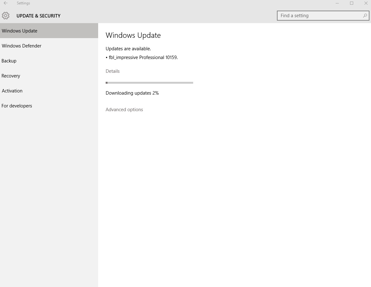

Hei, i dag er 10159 tilgjengelig i Windows Update, vis du har valgt (Fast) i Advanced options.

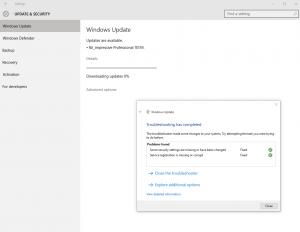

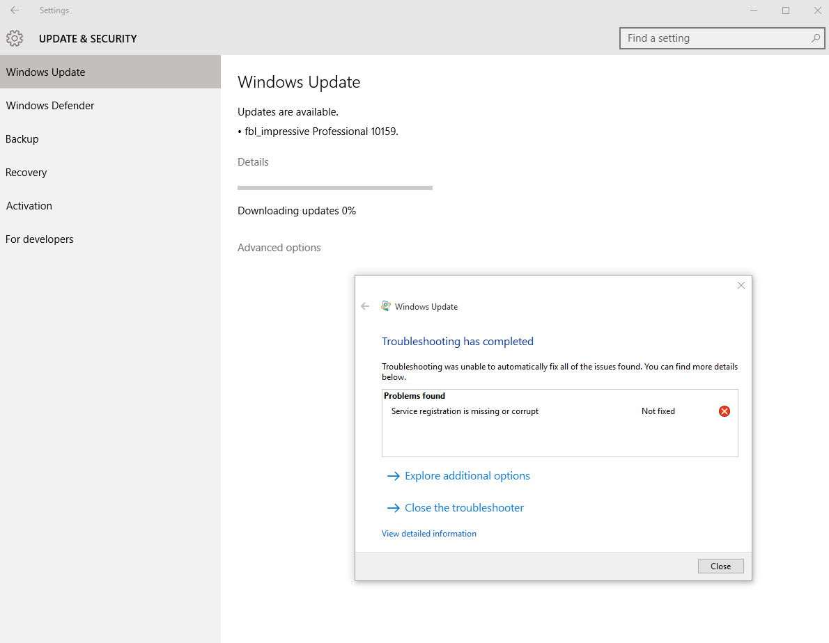

Men for meg og kanskje flere er det problemer med oppdateringen, at den er stuck på 0%.

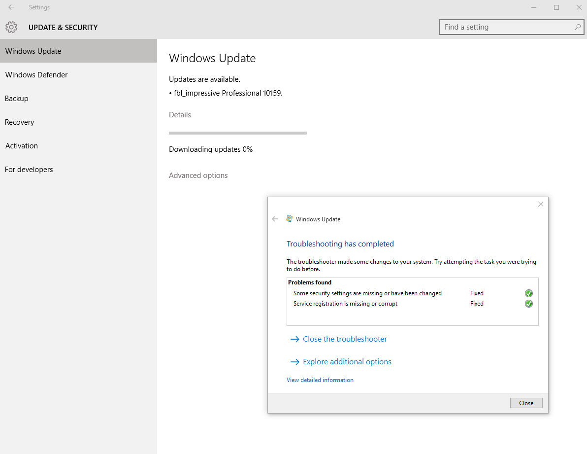

Jeg kjørte WindowsUpdateDiagnostic for å finne feilen, for meg kunne den ikke fikse det selv:
Gå til denne siden https://support.microsoft.com/en-us/kb/971058 og følg det som står under Manually reset Windows Update components. Pass på at du trykker Enter etter hver kommando.
Viktig: Åpne CMD som admin, Command Prompt finner du i Start - All apps - Windows Systems.
Kjør WindowsUpdateDiagnostic igjen:
Vis den ikke går fra 0% innen 5min.
Åpne Command Prompt som Admin:
- net stop bits
- net stop wuauserv
- net stop appidsvc
- net stop cryptsvc
- net start bits
- net start wuauserv
- net start appidsvc
- net start cryptsvc
Kjør WindowsUpdateDiagnostic en gang til bare for å være sikker:
Sit back and relax.  :)

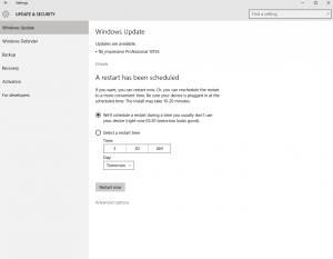

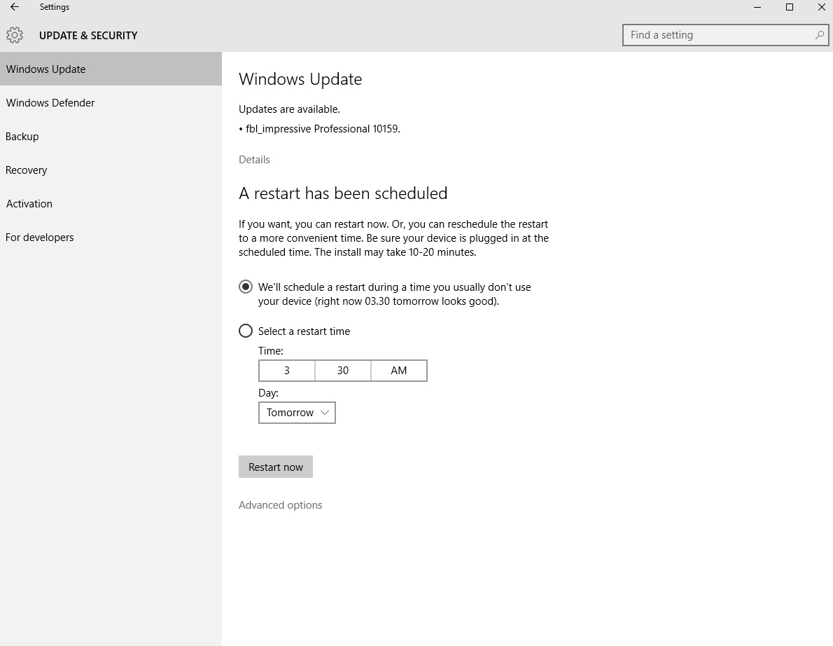

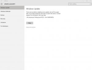

Hos meg hjalp det med en restart av pcen, så inn i update, og så velge download. Kanskje du hadde prøvd det du også? Om ikke ville jeg vel anbefalt folk å prøve det før de må gjennom hele den listen.

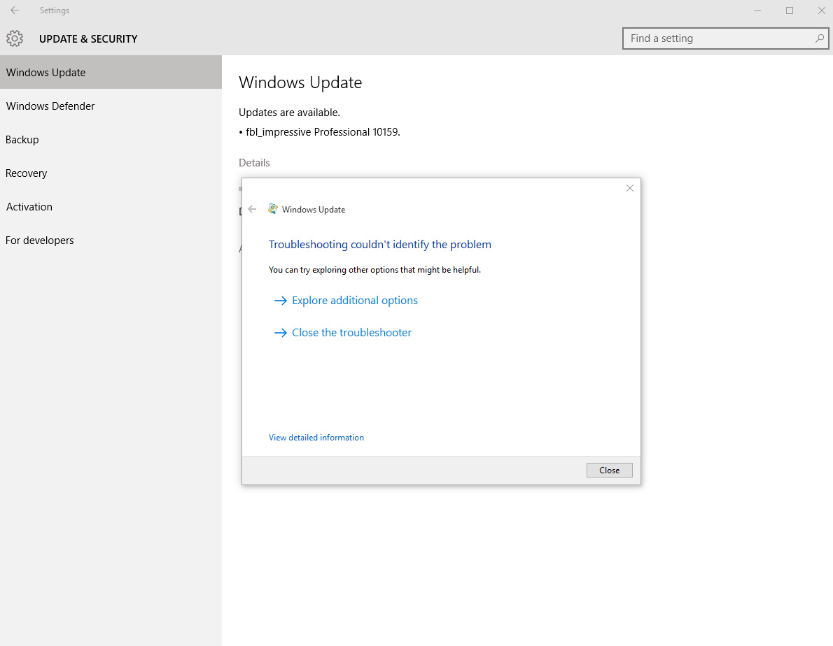

Ja gjorde det først, så når jeg var inne på Windows Update igjen,
sto det denne error koden og Retry.
