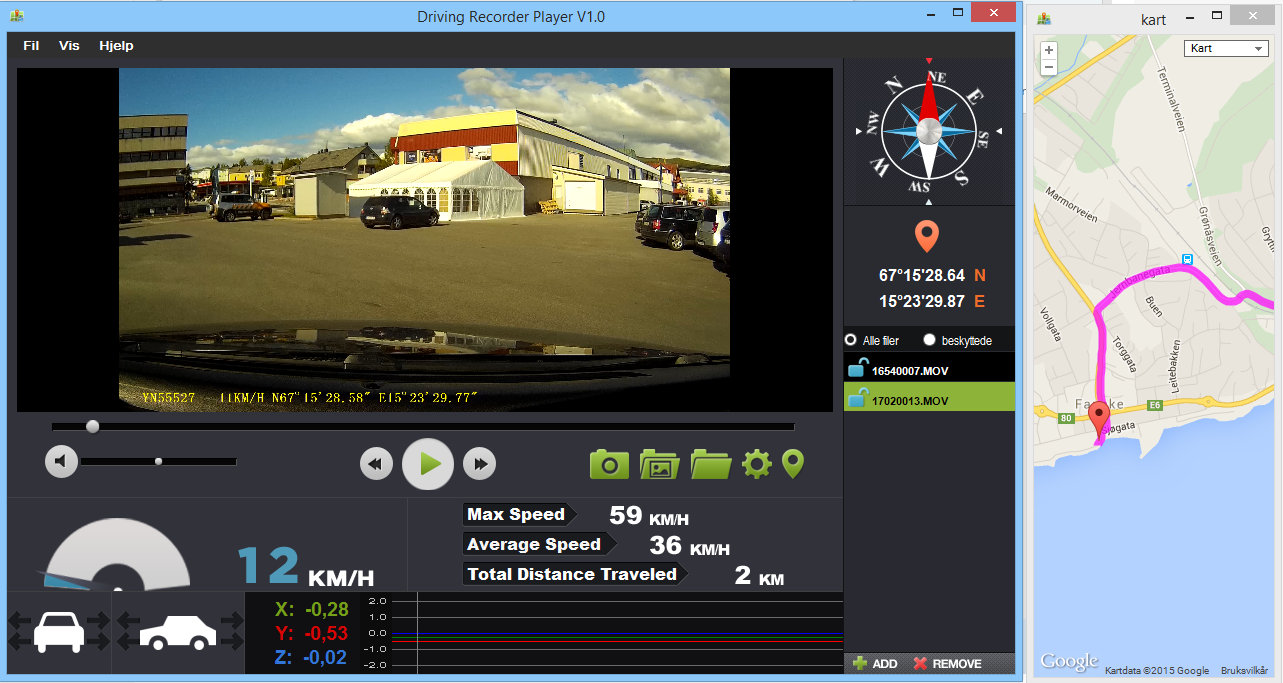

OddFredriksen Skrevet 30. juni 2015 Skrevet 30. juni 2015 (endret) Hei Jeg har nettopp kjøpt meg et bilkamera (NextBase iN-CAR CAM) med innebygget GPS. Når film spilles av i medfølgende software, vises filmen i avspilleren og bilens posisjon i eget vindu i Google Map. GPS-koordinatene ligger, slik jeg har forstått det, på selve filmen. Hvis jeg spiller av filmen i en annen avspiller, vises ikke kartet. Når jeg skal redigere en film, ønsker jeg å få frem kartet på filmen. Men til dette trenger jeg koordinatene, slik at koordinatene kan legges inn i et kartredigeringsverktøy (eks. animaps). Er det noen som vet hvordan jeg kan skille ut dette fra en filmfil? Mvh Odd Fredriksen## topic endret av ilpostino ## Endret 2. juli 2015 av ilpostino

Merko Skrevet 30. juni 2015 Skrevet 30. juni 2015 På SDkortet (eller kameraets intern minne), så blir det opprettet 2 filer. en fil for selve filmklippet, og en for GPS kordinatene. Godt mulig siste nevnt er skjult, men normalt sett skal begge være synlig. Der vil du kunne lese kordinatene.. men står kanskje litt kryptisk da det er hovedsaklig programvaren som skal lese den fila. Det letteste er bare å bruke et program som tar opptak av selve kartet mens det spilles av, så legge dette på filmen i etterkant.
OddFredriksen Skrevet 2. juli 2015 Forfatter Skrevet 2. juli 2015 På SDkortet (eller kameraets intern minne), så blir det opprettet 2 filer. en fil for selve filmklippet, og en for GPS kordinatene. Godt mulig siste nevnt er skjult, men normalt sett skal begge være synlig. Der vil du kunne lese kordinatene.. men står kanskje litt kryptisk da det er hovedsaklig programvaren som skal lese den fila. Det letteste er bare å bruke et program som tar opptak av selve kartet mens det spilles av, så legge dette på filmen i etterkant. Hvor kan jeg finne dette programmet som gjør opptak av selve kartet?
Merko Skrevet 2. juli 2015 Skrevet 2. juli 2015 På SDkortet (eller kameraets intern minne), så blir det opprettet 2 filer. en fil for selve filmklippet, og en for GPS kordinatene. Godt mulig siste nevnt er skjult, men normalt sett skal begge være synlig. Der vil du kunne lese kordinatene.. men står kanskje litt kryptisk da det er hovedsaklig programvaren som skal lese den fila. Det letteste er bare å bruke et program som tar opptak av selve kartet mens det spilles av, så legge dette på filmen i etterkant. Hvor kan jeg finne dette programmet som gjør opptak av selve kartet? Er flere programmer, men de fleste koster penger desverre. Et program som er gratis er: https://obsproject.com/ Det er hovedsaklig ment for Streaming ol, men du kan ta opptak lokalt til PCen din, så importere dette filmklippet inn i videoredigerings-programmet. Om det er vanskelig og sette seg inn i kan du søke på navnet på youtube, så er det flere som går igjennom programmet steg for steg. stikker på ferie nå så får ikke svart noe mer før evt i kveld\morgen.
OddFredriksen Skrevet 2. juli 2015 Forfatter Skrevet 2. juli 2015 På SDkortet (eller kameraets intern minne), så blir det opprettet 2 filer. en fil for selve filmklippet, og en for GPS kordinatene. Godt mulig siste nevnt er skjult, men normalt sett skal begge være synlig. Der vil du kunne lese kordinatene.. men står kanskje litt kryptisk da det er hovedsaklig programvaren som skal lese den fila. Det letteste er bare å bruke et program som tar opptak av selve kartet mens det spilles av, så legge dette på filmen i etterkant. Hvor kan jeg finne dette programmet som gjør opptak av selve kartet? Er flere programmer, men de fleste koster penger desverre. Et program som er gratis er: https://obsproject.com/ Det er hovedsaklig ment for Streaming ol, men du kan ta opptak lokalt til PCen din, så importere dette filmklippet inn i videoredigerings-programmet. Om det er vanskelig og sette seg inn i kan du søke på navnet på youtube, så er det flere som går igjennom programmet steg for steg. stikker på ferie nå så får ikke svart noe mer før evt i kveld\morgen. Hei Takk for svar. Jeg har funnet et program som jeg virker bra: Movavi.
