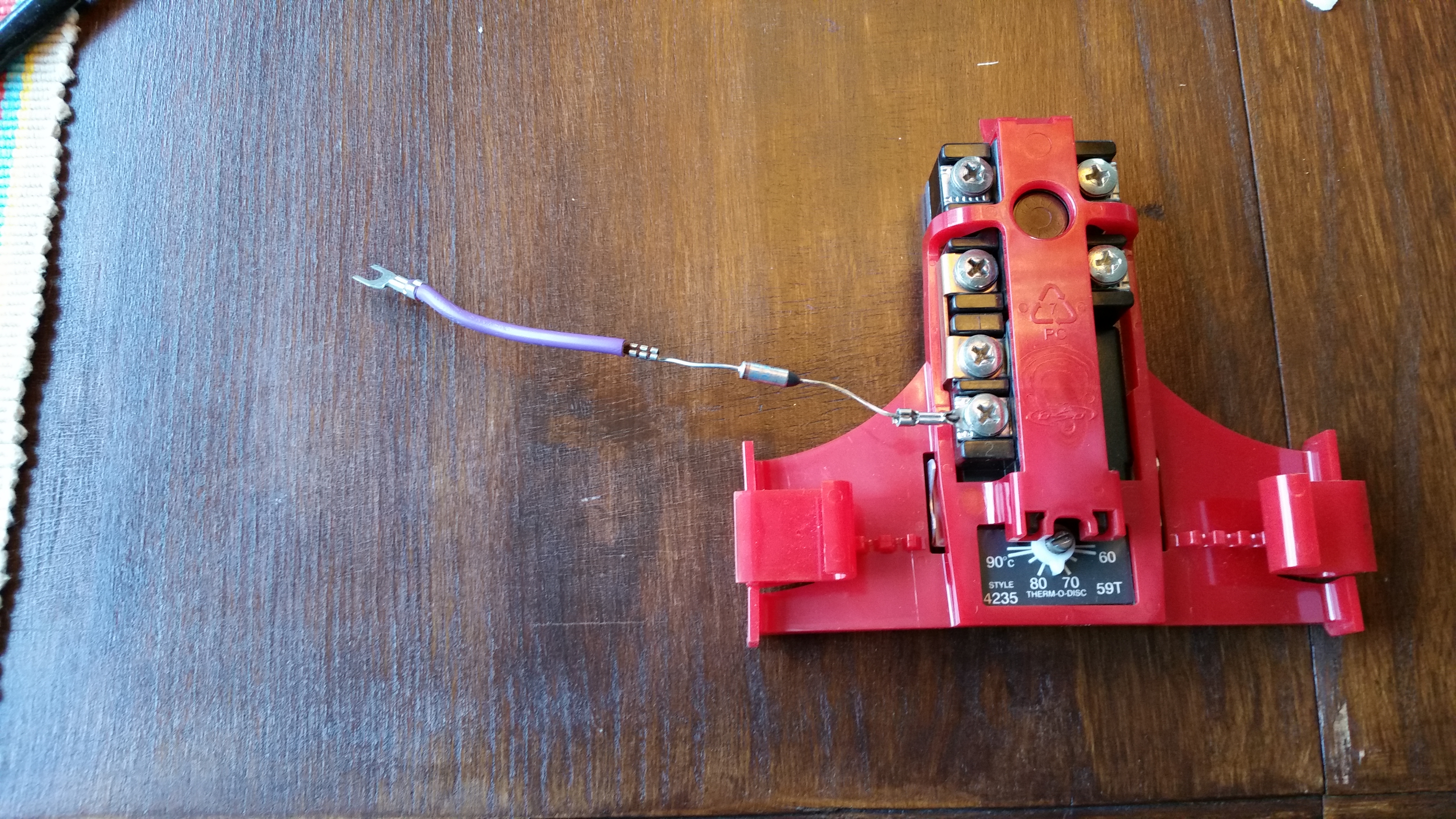

Hva er dette? På en VVB *LØST*
Har en liten case her..
Vedlagt bilde er en standard termostat til en OZO varmtvannstank. selve termostaten er gåen, det vet jeg...

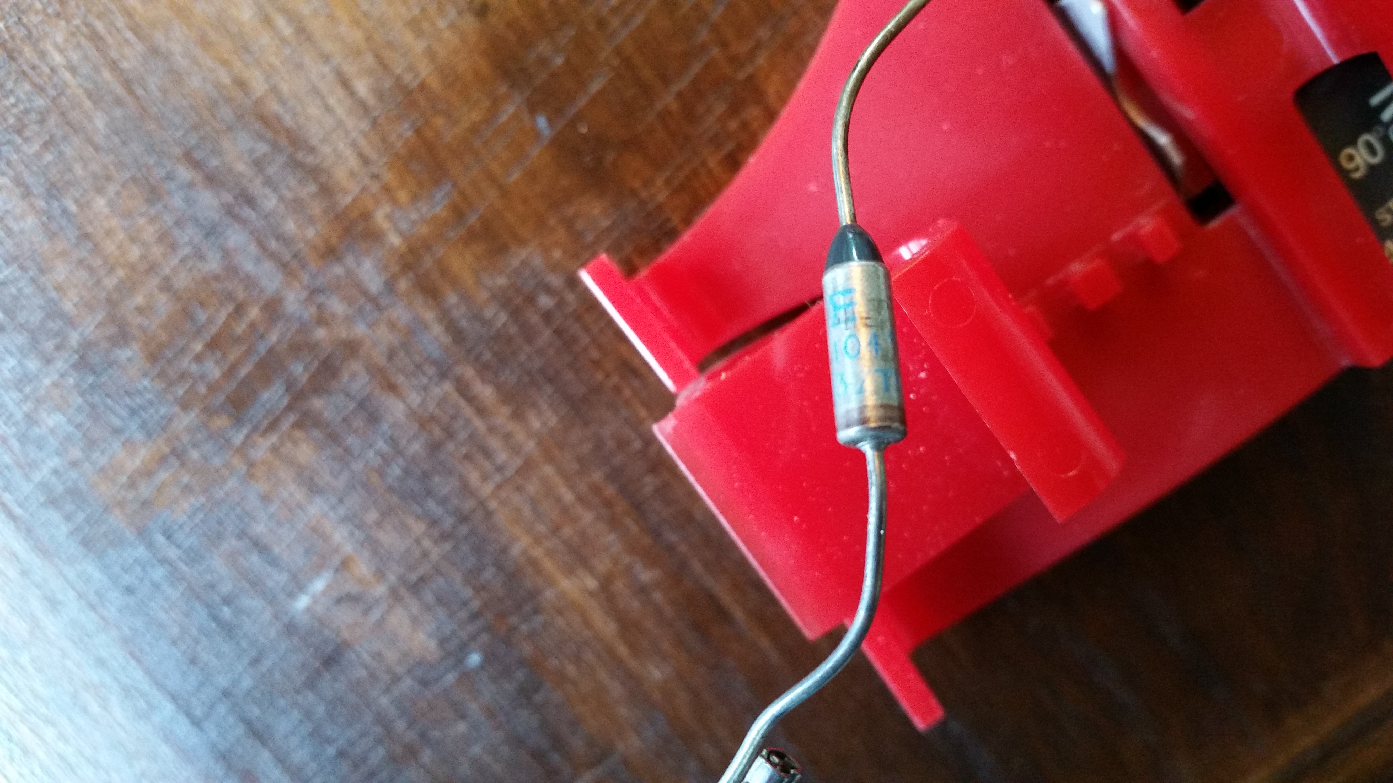

men denna "dioden" som er loddet på tilførselen til kolben skulle jeg tro er et termovern av noe slag?
Skriften på den er smått og mye er slitt bort, men det står ihvertfall 104 (grader celcius) på den.
har nå snakka med 2 rørleggere og personalet på en rørleggergrossist... ingen av de som vet hva det er..
noen klokere der ute?
Endret av Footy
Det kan være nettopp en diode.
Dioder er effektive til å halvere forbruket til et varmeelement ved at kun den ene fasen slipper igjennom.
Kanskje er det dioden og ikke termostaten som har gått?
Ole
Nei effekten.
Dersom du egentlig har et 2000W varmeelement vil det med diode kun bruke 1000W.
Det er smart dersom kursen til varmtvannsberederen egentlig er underdimensjonert.
Vanntemperaturen blir den samme, men det tar lengre tid å varme opp vannet.
/Ole
nei dæven... se hva jeg fant!
https://www.elfaelektronikk.no/elfa3~NO_NO/elfa/init.do?item=33-260-89&toc=20487
Mao det er en sikring...

Nettopp.En overopphetingssikring. Den skal slå ut om termostaten svikter for å unngå at berederen koker. Jeg mener det er standard og pålagt. De jeg har sett før har vært mekaniske, men de kommer selvfølgelig i komponentform nå.

Da har jeg svaret folkens.
Pratet direkte med OSO.. Det var som sagt en temperatursikring, noe OSO installerte på akkurat den type tank det første leveåret...
det viste seg å være unødvendig, og den ble fjernet. Termostaten er derfor tilkoblet nå uten sikring..
