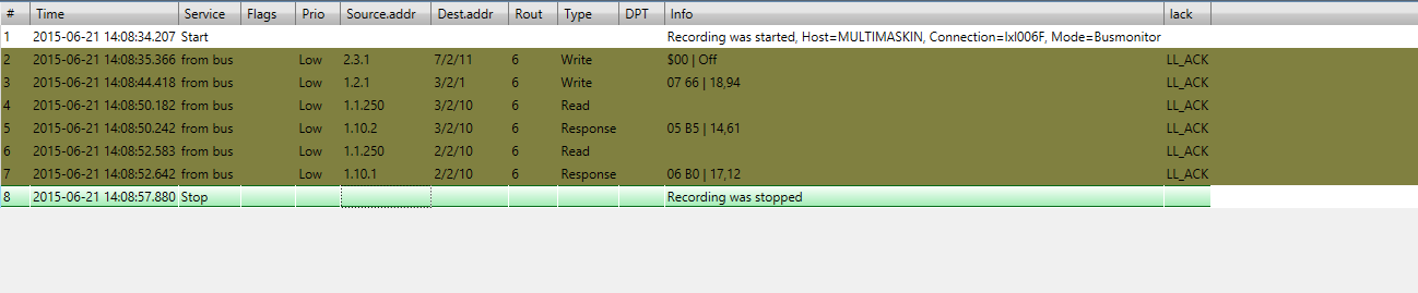

Glemte litt denne tråden, beklager det, er litt info lenger opp. Det er definitivt telegrammer av typen EIS 1, 2, 5 og 6 som brukes mest, så du bør fokusere på det først. Har lagt ved et utklipp av trafikk på bussen som jeg bare tok nå.
Det du ser på source adress der er adressen til selve den fysiske enheten, feks en dimmer, hver fysisk enhet har en unik adresse på formen x.x.x, nesten som en IP. På destination adress så har du adresser på formen x/x/x som er det pluginen din må forholde seg til. Det er en adresse til en FUNKSJON, feks så har min dimmer masse funksjoner, feks å slå av kanal A, dimme kanal A relativt, dimma kanal A absolutt, Status kanal A, osv.
Disse heter gruppe-adresser og er IKKE unike, feks om jeg på en dimmer "slå av/på" funksjon setter 1/1/1, så vil den dimmeren slå av lyset om det kommer et telegram med en "off"-kommando til 1/1/1, men jeg kan ha 2, eller for den sak skyld 100 dimmere med adressen 1/1/1 på sin slå av/på-funksjon, og alle vil slås av om det kommer et telegram med "av" på 1/1/1. Din plugin må sende telegrammer til gruppeadresser, og motta fra gruppeadresser. Fordi dimmeren sender også sin status tilbake (med en annen gruppeadresse), slik at pluginen vet at telegrammet er mottatt og utført.
Så¨input - pluginen trenger er telegramtype, gruppeadresse, og om det er read eller write. Feks et EIS1 telegram (en bit, på eller av), med adressen 1/1/1, kan både være ordren "slå deg av" TIL dimmeren, eller "jeg er av" FRA dimmeren, derfor er det forskjell på read og write-telegram, og det må inn i homeseer på noe vis, om det er et input eller output du definerer.
 På/av er forøvrig 1 bit
Absolutt dimmenivå er 1 byte (8-bit unsigned)
AtW
