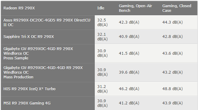

gamer20k Skrevet 7. juni 2015 Skrevet 7. juni 2015 Et r9 290x er et av de mest støyende skjermkortene på markedet og sannsynligvis også synderen du hører når du gamer. Du burde vurdere å bytte ut dette til fordel mot et asus gtx 970 strix for eksempel. Jeg tror derimot du kommer billig ut av - og langt, med et nytt støyreduserende kabinett, hovedkort, cpu og cpukjøler. Foreslår dette: https://www.komplett.no/k/shoplist.aspx?mode=receive&si=1560171&su=A0CF22EE-B4ED-474F-A153-A9A270599538 2 nye 140mm casefans fra noctua er selvfølgelig valgfritt da det allerede følger med vifter på fractal design r5. Viftene fra noctua er i motsetning mere støysvake og bedre for deg dersom du er like analretentiv mot støy som meg. Ikke hør på dette. Dersom du har r9 290x non reference så bråker det ikke noe særlig... Takk for konstruktiv tilbakemelding og fagmessig fordelaktig informasjon. Som vi ser på denne grafen her, så bråker ikke et r9 290x non reference noe særlig
Strato Skrevet 7. juni 2015 Skrevet 7. juni 2015 (endret) 43 decibel er jo ingenting. Det er 2 decibel mer enn de fleste konkurrenter fra grønn side. Du kan ikke anbefale TS å kjøpe ny GPU på grunn av 2 decibel. Eller, klart du kan anbefale, men jeg anbefaler det ikke. Det blir for dumt. Dersom du vil særlig lavere enn 40 decibel må du på vann uansett. R9 290x non-reference er et kjempekort og jeg anbefaler deg å beholde dette. Det er faktisk det high end kortet som gir mest ytelse per krone akkurat nå. "Fagmessig fordelaktig informasjon".... Hehe. Fikk meg til å tenke på denne: Edit: Her er forresten en kilde som bekrefter at Asus r9 290x directCU II (veldig vanlig kort) kan kjøres i quiet mode og dermed bare produsere 32 decibel under load noe som er imponerende. http://www.techpowerup.com/reviews/ASUS/R9_290X_Direct_Cu_II_OC/23.html Endret 7. juni 2015 av Strato 1
