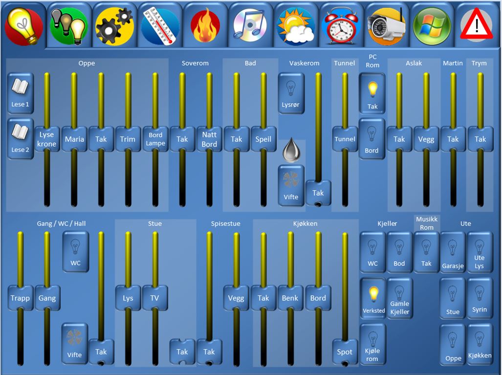

Jeg har lenge (men ikke kontinuerlig) jobbet med ett "grov designer" program, som fjerner 90% av det kjedeligste ved å lage pene HsTouch prosjekter.
Resultetet er Powerpoint2HSTouchXML
Tanken er:
- Tegne brukergrensesnittet i Powerpoint.
- Overføre både grafikk og posisjon med få klikk til HSTouch.
- Generere 3D versjoner av knapper med både tekst og grafikk som oppfører seg som 3D knapper.
- Drag-doppe mapping av Tracking og Toggle on/off funskjoner på Divice nivå.
- Drag-droppe kall på Events på knapper.
Altså bygge pene brukergrensesnitt med skyggelagte bokstaver og gradient bakgrunner med noen få tastetrykk.
Og superoptimalisere produksjonen av:
- 3D knapper med status tracking og toggle.
- Tracking scrollbars for dimming.
- Knapper med kall på events.
..da jeg mener dette utgjør 80-90% av HsTouch behov.
Resultetet er nå en Alpha versjon av et program som lager et skjelett av et HSTouch prosjekt som kan jobbes videre med i HSTouch designer.
Det er 100% beregnet for 3D Powerpoint prosjekter og ubrukelig til noe annet.
Jeg har bygget en del ting de siste dagene og trenger litt motivasjon fra andre for å bygge det videre til noe som kan ligne et beta produkt. (Se vedlagte eksempler)
Er det noen som er interessert i å være med å teste så si ifra.
Men OBS, jeg gidder ikke å bruke tid på å lære folk HSTouch eller Powerpoint.
Glis, skremte jeg alle nå?

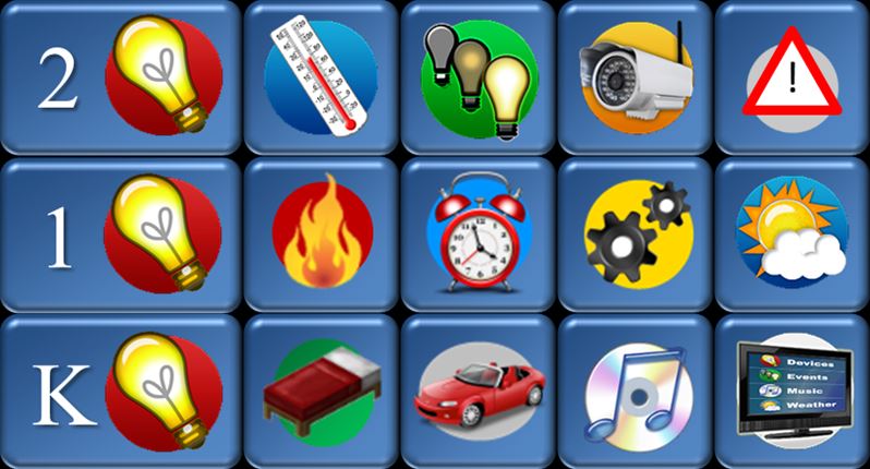

Jeg hadde egentlig tenkt å skrive noe ignorant fjas om at powerpoint ikke er noe tess til å drive med grafikk og UI, og photoshop er bedre. Men så kikket jeg på youtube filmene, og - wow! Hvor feil kan man ta... :eek:
Der du henter inn bildet av benq projektoren, tryller bort bakgrunn og gjør den transparent, tryller på litt glow og vipps. Ferdig "web 2.0" godkjent ikon. Ante ikke at powerpoint hadde disse mulighetene, jeg har bare brukt det til kjedelige slides..

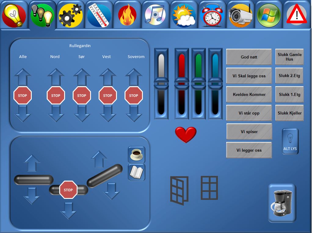

I går tok jeg et bilde fra nettet av Kia El-bilen og laget to status bilder for det virutelle devicet som viser strømforbruk i laderen (Aeon 32A Switch)
En normal = Lader ikke (Forbruk < 100W)
En som gløder gult = Lader (Forbruk > 5000W
En som gløder rødt = Varmer opp kupeen på morgenen. (Forbruk mellom 100 og 5000W
- Ja Powerpoint har en del funksjoner (som for eksempel 3D, Gradient fill) som er bra nok i massevis til å lage noe som ser lekkert (nok) ut.
