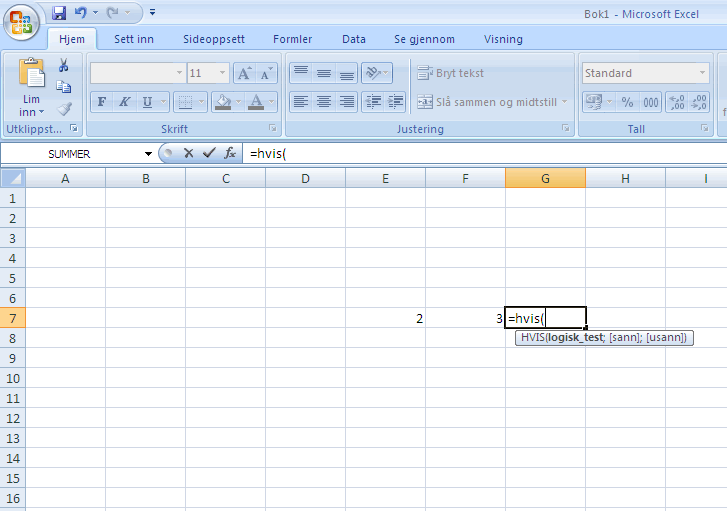

geir__hk Skrevet 2. juni 2015 Skrevet 2. juni 2015 (endret) Det som er fint med Excel er at programmet faktisk HJELPER deg med syntaksen. La Excel hjelpe deg med syntaksen så er problemet løst. Endret 2. juni 2015 av geir__hk
