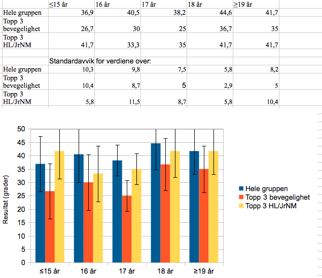

c-c-cloud Skrevet 29. mai 2015 Skrevet 29. mai 2015 Hei! Jeg har et problem der Calc setter samme standardavvik på flere av stolpene, selv om jeg har ett unikt standardavvik for hver stolpe. Går utifra at det er noe galt med hvordan jeg har satt opp standardavvikene? Legger ved et bilde av spreadsheetet. Sånn som det er nå tar den bare en og en celle for standardavvikene og applyer de til hver alderskategori (10.3 kommer på hele ≤15år-kategorien, 10.4 kommer på hele 16år-kategorien osv.) Det jeg ønsker er at hvert standardavvik skal kobles til hver enkeltverdi. Det er sikkert en logisk løsning jeg ikke forstår. Hadde satt utrolig pris på hjelp!

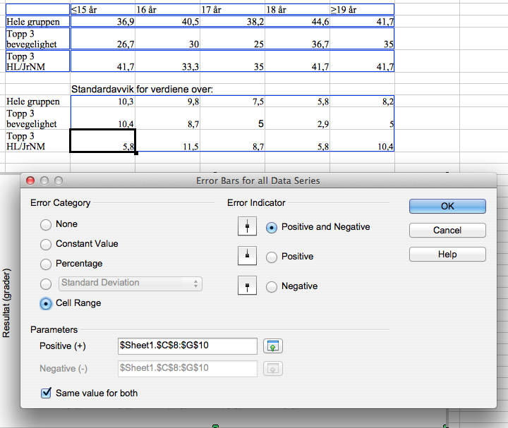

geir__hk Skrevet 29. mai 2015 Skrevet 29. mai 2015 Om du har engelsk versjon av Open Office (samme gjelder sikkert for Libre Office, som jeg bruker) så skal dialogboksen for "Insert Y error bars" se ut som på bildet. Sjekk at det for alle dataserier er krysset av for "Cell range" og at riktig dataserie er valgt.
c-c-cloud Skrevet 29. mai 2015 Forfatter Skrevet 29. mai 2015 Hei! Ja, jeg tror det er sånn jeg har gjort det, hvis ikke det er noe feil med selekteringen av dataseriene.
