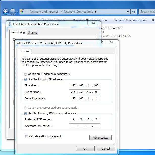

War Skrevet 24. mai 2015 Skrevet 24. mai 2015 Har du aktivert dynamisk IP (DHCP? Støtter denne, finn denne ( høyreklikk på nettverk, så egenskaper på ipv4 ) Står den på automatisk der?

idaac Skrevet 25. mai 2015 Forfatter Skrevet 25. mai 2015 Har du aktivert dynamisk IP (DHCP? Støtter denne, finn denne ( høyreklikk på nettverk, så egenskaper på ipv4 ) Står den på automatisk der? Hvordan legger jeg til bilde her? Det står: Bruk følgende IP-adresse: IP-adresse: 192.168.1.230 Nettverksmaske: 255.255.255.0 Sandard gateway: 192.168.1.1 Bruk følgende DNS serveradresser: Foretrukket DNS server: 192.168.1.1

War Skrevet 25. mai 2015 Skrevet 25. mai 2015 (endret) Er det skrivet fra utleier eller det som står på pcen? Det ser ut som du har fått en fast ipadresse til den boligen. Bruk full editor + her Endret 25. mai 2015 av War
Politisk Kommentator Skrevet 25. mai 2015 Skrevet 25. mai 2015 Prøv og følg rådet til War over her. Sett begge på Automatisk. Disse nettverk settingene du har nå har du arvet fra sist gang du LAN'et med gjengen :-)
idaac Skrevet 25. mai 2015 Forfatter Skrevet 25. mai 2015 Er det skrivet fra utleier eller det som står på pcen? Det ser ut som du har fått en fast ipadresse til den boligen. Bruk full editor + her Takk Skal prøve det! Først var alt blankt der, IP-adresser og slikt, så da så jeg at det var noen som anbefalte å skrive inn en annen, dette er altså noe jeg skrev inn. Takk! Skal sjekke om det funker å sette den på automatisk når jeg kommer hjem. Men hva skal jeg gjøre dersom det ikke funker? Skal jeg prøve den ledetekst og skrive ipconfig /release og ipconfig /renew da?
idaac Skrevet 25. mai 2015 Forfatter Skrevet 25. mai 2015 Du skal ikke se bort ifra at det er lagt opp til at du bare får én IP på det punktet over den gitte lease-tiden. Skal du ha flere, må du sette en router imellom. Hør med administrasjonen hos universitetet. Jeg har brukt begge pcene på denne kabelen og på nettverket før, dette begynte for tre dager siden at den ikke kunne koble til nettet og at den ikke har gyldig IP adresse.. Er det skrivet fra utleier eller det som står på pcen? Det ser ut som du har fått en fast ipadresse til den boligen. Bruk full editor + her Takk Skal prøve det! Først var alt blankt der, IP-adresser og slikt, så da så jeg at det var noen som anbefalte å skrive inn en annen, dette er altså noe jeg skrev inn. Takk! Skal sjekke om det funker å sette den på automatisk når jeg kommer hjem. Men hva skal jeg gjøre dersom det ikke funker? Skal jeg prøve den ledetekst og skrive ipconfig /release og ipconfig /renew da? Det funket ikke å sette den på automatisk, når jeg da diagnostiserer ethernet kommer det opp at den ikke har gyldig IP-adresse
