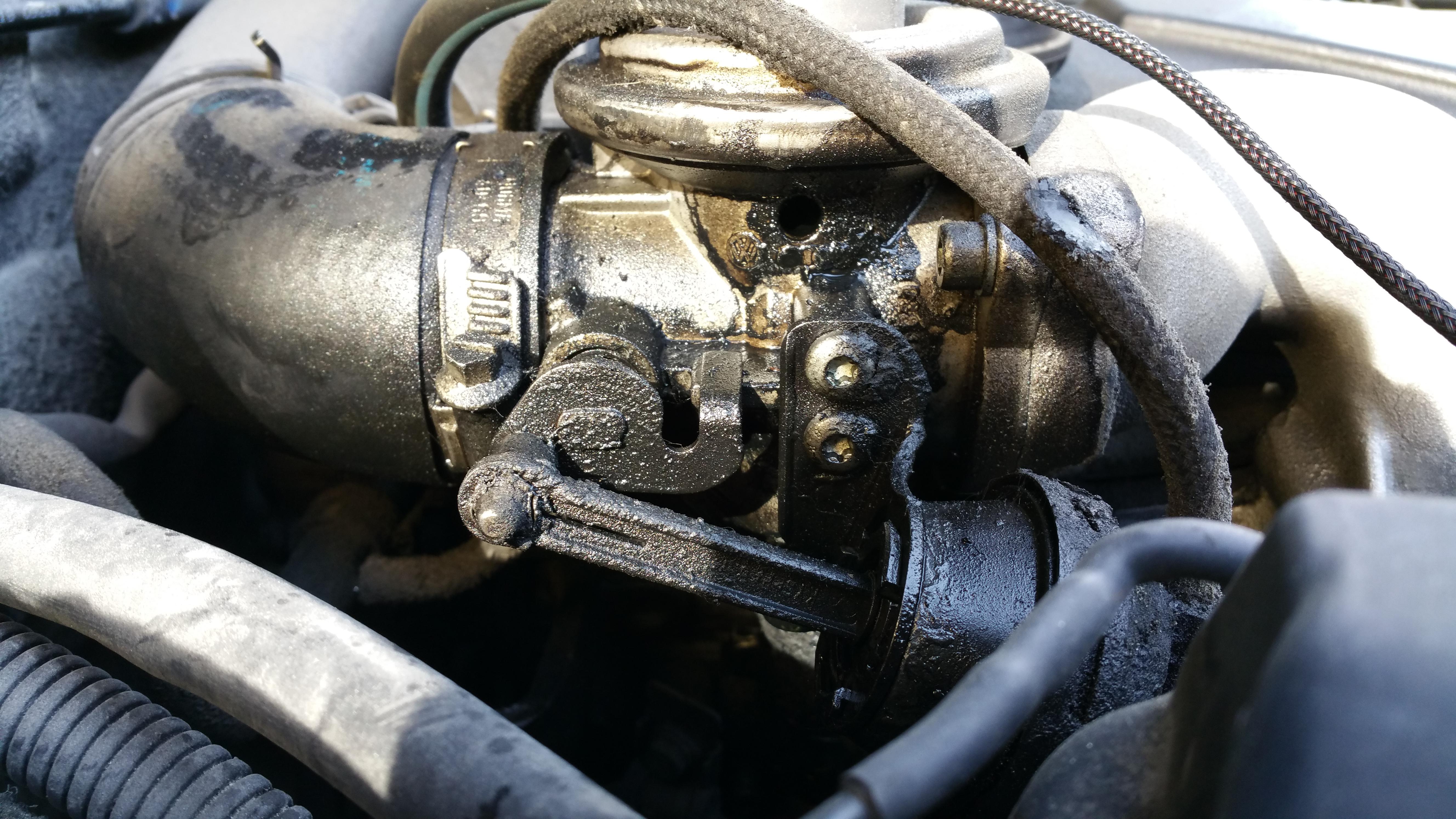

olejohnny1234 Skrevet 18. mai 2015 Skrevet 18. mai 2015 Lurer på hvorfor det er så mye klin rund denne, ser det er ett hull der, for det ser ut som at det er der det kommer ifra.. dkal den være plindet eller åpen?
Indian Skrevet 18. mai 2015 Skrevet 18. mai 2015 (endret) Det skal ikke være et hull der. Har et nippel falt av? Du kan lett fjerne ventilen og erstate med et rør. Det finnes EGR-delete sett. Best å ta ut manifolden og gjør ren innvendig først. http://www.allardaluminiumproducts.co.uk/air-systems/egr-delete-kits.html Endret 18. mai 2015 av Indian
joka Skrevet 18. mai 2015 Skrevet 18. mai 2015 det hullet må være der for at membranen skal kunne bevege seg uten motstand, men tettinga rundt stanga inni der er nok gåen.
