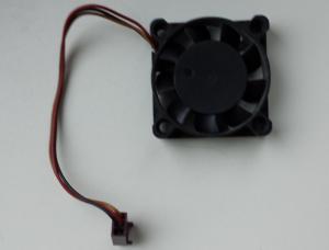

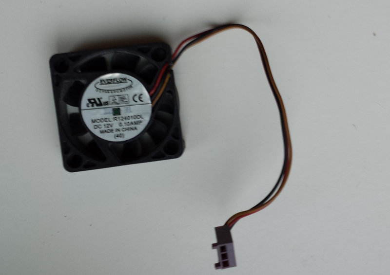

IngerK Skrevet 11. mai 2015 Skrevet 11. mai 2015 (endret) Jeg har en liten webserver med ASRock A330ION Mini-ITX hovedkort (Dual-Core Atom 330). Nå har viften som er montert på kjøleribbene begynt å støye temmelig mye, så jeg må nok skifte den. Viften som sitter der er en Everflow R124010DL DC12V 0.10A. Den er 40x40 mm. Akkurat den viften ser ut til å være vanskelig å få tak i på relativt kort tid, så jeg vil gjerne ha råd om alternativ vifte som kan passe. Endret 11. mai 2015 av IngerK

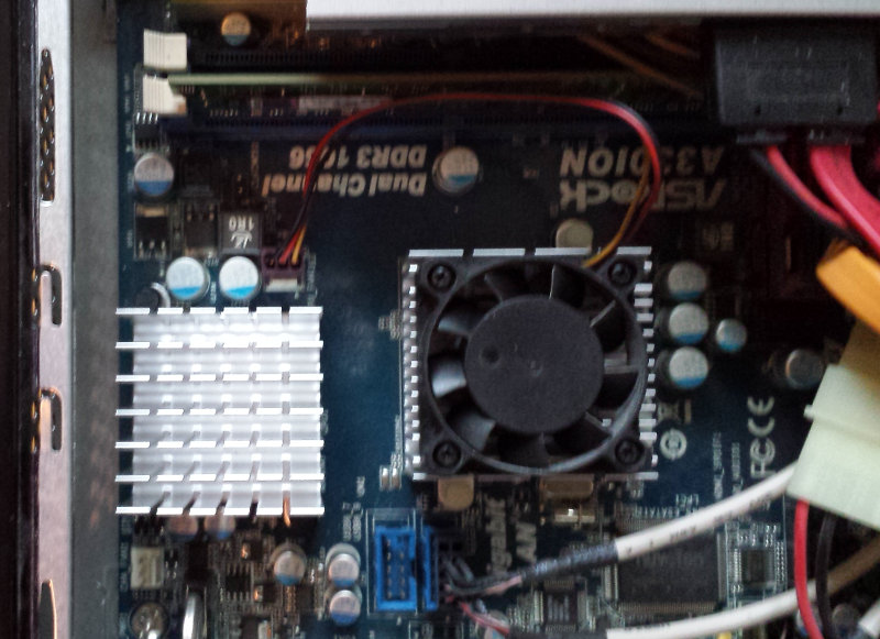

IngerK Skrevet 11. mai 2015 Forfatter Skrevet 11. mai 2015 (endret) Slik ser den ut påmontert... (og det er bare 3-pins ja...) Endret 11. mai 2015 av IngerK
LMH1 Skrevet 11. mai 2015 Skrevet 11. mai 2015 Godt mulig den er svakere, ut fra amper, men ser ut som om den er ca like stor. Hvis du ikke finner bedre alternativer, er det nok bare å prøve, skal vel litt til før cpu ryker av dette, bare pass på tempraturen de første dagene 85.2 grader er vel maks. Det burde vel mye til for en 8 watt cpu.
