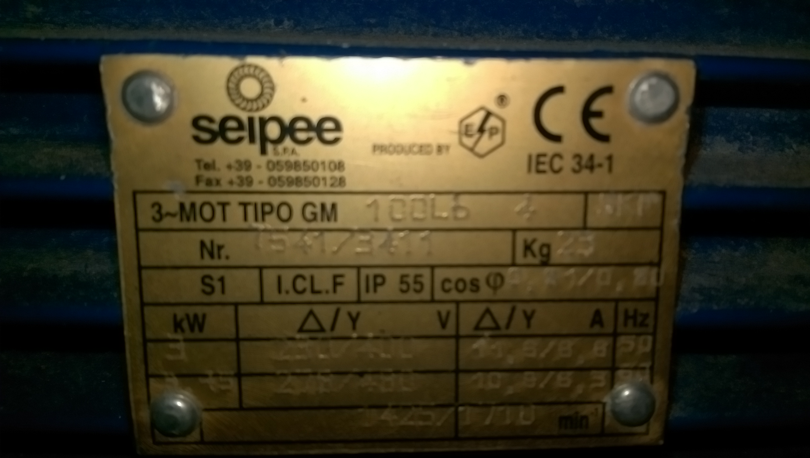

Hei, driver å bygger om en 3fas motor til 1fas på en luftkompressor, 250 mF driftskond.
Motoren er for svak i starten så jeg må hjelpe den i gang, tenkte å sette på startkondensator.
Hvor stor startkondensator må jeg bruke og er det tidsrelè jeg må bruke for å koble ut startkondensatoren?
Har sett litt på tidsrelèr men er veldig usikker på hva jeg kan bruke og hvor mange ampere den må tåle.
