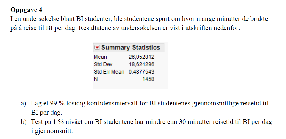

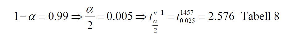

OVOXO Skrevet 25. april 2015 Del Skrevet 25. april 2015 Hei, er det noen av dere som vet hvordan man finner t verdi for v=1457 a=0,025? (vedlegg av oppgaven) Takker for svar! Lenke til kommentar https://www.diskusjon.no/topic/1662951-statistikk-for-%C3%B8konomer-280415/#findComment-22476544

OVOXO Skrevet 25. april 2015 Del Skrevet 25. april 2015 (endret) Finnes det noen regel for når man skal dele alfa på 2 og ikke? Hvis det er tosidig intervall så må du dele alfa på 2. Som oftest står det i oppgaven om det er tosidig, eller så er det tester hvor din H0= (et tall) og Ha=/= (et tall), hvis du skjønner hva jeg mener. Endret 25. april 2015 av OVOXO Lenke til kommentar https://www.diskusjon.no/topic/1662951-statistikk-for-%C3%B8konomer-280415/#findComment-22476688

MD123 Skrevet 25. april 2015 Del Skrevet 25. april 2015 (endret) Hei, er det noen av dere som vet hvordan man finner t verdi for v=1457 a=0,025? (vedlegg av oppgaven) Takker for svar! For n>100 bruker du de tallene som er nederst i tabellen din (tror notasjonen på de er ......); de ligger tett opp imot normalfordelingen. ( Endret 25. april 2015 av MD123 1 Lenke til kommentar https://www.diskusjon.no/topic/1662951-statistikk-for-%C3%B8konomer-280415/#findComment-22476828
OVOXO Skrevet 25. april 2015 Del Skrevet 25. april 2015 Hei, er det noen av dere som vet hvordan man finner t verdi for v=1457 a=0,025? (vedlegg av oppgaven) Takker for svar! For n>100 bruker du de tallene som er nederst i tabellen din (tror notasjonen på de er ......); de ligger tett opp imot normalfordelingen. ( Aha, er det da feil i fasiten eller er det jeg som misforstår det står at t med v=1457 og a=0,025 er 1,96, mens verdien som er oppgitt i fasiten er for v=0,005? Lenke til kommentar https://www.diskusjon.no/topic/1662951-statistikk-for-%C3%B8konomer-280415/#findComment-22476924
