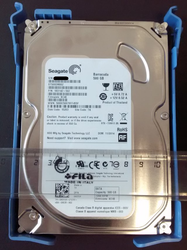

Olethros Skrevet 24. april 2015 Forfatter Skrevet 24. april 2015 Hei og takk for raskt svar. Harddisken som er montert i den øverste brønnen er 3.5", ikke 2.5". Som man ser på bildet under er den 101.6mm bred, ikke 69.85mm, og produktnummeret ST500DM002 svarer helt utvilsomt til en 3,5" disk. Det er ikke mulig å montere 3.5" enheter direkte i disse brønnene; de er for brede og mangler skruehull eller andre måter å feste dem på. Rammene er definitivt ikke de samme som i 7020 SFF. De som står i MT-modellen kan ikke brukes til å montere 2.5" enheter, kun én 3.5" disk. Dells delenummer for disse er 1B31D2600-600-G, og det er ikke nevnt noe sted på deres support- eller butikksider at de må kjøpes inn separat hvis man skal montere en harddisk i en Opt7020MT. De er faktisk ikke listet opp blandt reservedeler og tilbehør i det hele tatt.
mhsalangli Skrevet 24. april 2015 Skrevet 24. april 2015 det bildet er ikke av en SFF, og når Dellcare sier at det bare er plass til 2.5" disker så tar han feil. Dette burde han ha sett utifra bildet.
