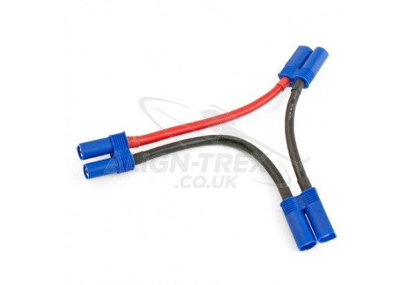

ExpensiveGameFinder Skrevet 24. april 2015 Forfatter Skrevet 24. april 2015 Ja det er banan. Inn i laderen ok så de pluggene på batteri og bil. På bilen så går pluss i en kabel, - ut derfra knn i den andre og - inn i bilen?
sedsberg Skrevet 24. april 2015 Skrevet 24. april 2015 Den posten der tror jeg du må fikse på for jeg skjønte ingenting av den.
ExpensiveGameFinder Skrevet 24. april 2015 Forfatter Skrevet 24. april 2015 Når man serie kobler batteri, så går det en kabel mellom de to pluggene, er det + til - eller + til + eller - til -
sedsberg Skrevet 24. april 2015 Skrevet 24. april 2015 (endret) Slik. Pluss til minus. Altså: Pluss på Bil til Pluss på Batt1. Minus på Batt1 til Pluss på Batt2. Minus på Batt2 til Minus på Bil. For lading vil jeg anbefale Paralell. Endret 24. april 2015 av sedsberg

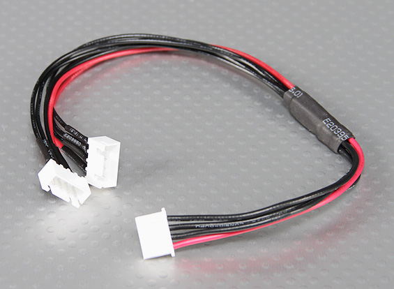

sedsberg Skrevet 24. april 2015 Skrevet 24. april 2015 En parallel-adapter kan være tingen hvis du vil lade begge batteriene samtidig. Du får kjøpt de ferdige men tror det blir billigere å lodde selv. Litt mer jobb siden du må ha balanseringskontakter og greier også.
ExpensiveGameFinder Skrevet 24. april 2015 Forfatter Skrevet 24. april 2015 Hva skjer da med balanseri gskontakt 2 i 1 der og?
sedsberg Skrevet 24. april 2015 Skrevet 24. april 2015 (endret) Ja. Endret 24. april 2015 av sedsberg
