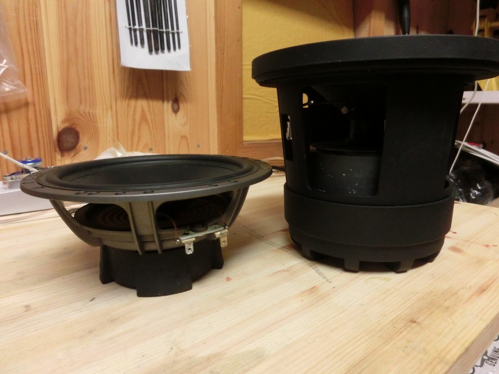

sedsberg Skrevet 22. april 2015 Skrevet 22. april 2015 Og hvis du lurer på hvordan en 6,5" som faktisk klarer å håndtere 100W ser ut så har du en her. (Den til høyre):
