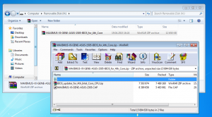

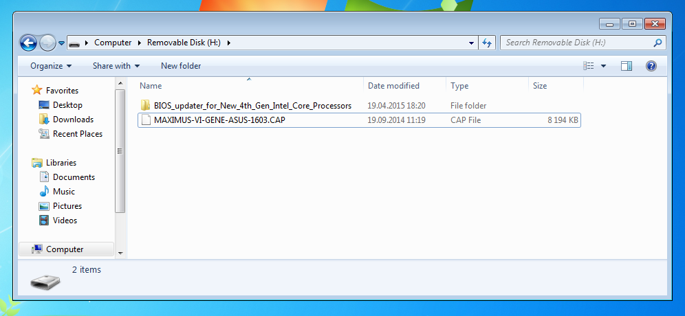

Er det slik den skal ligge på USB stikken?

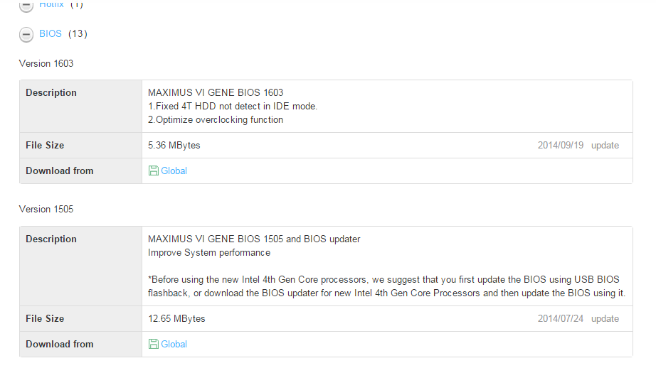

Bør jeg ikke oppdatere til 1603 som er den aller nyeste enn 1505 som nå ligger på USB stikken som vist på bildet?

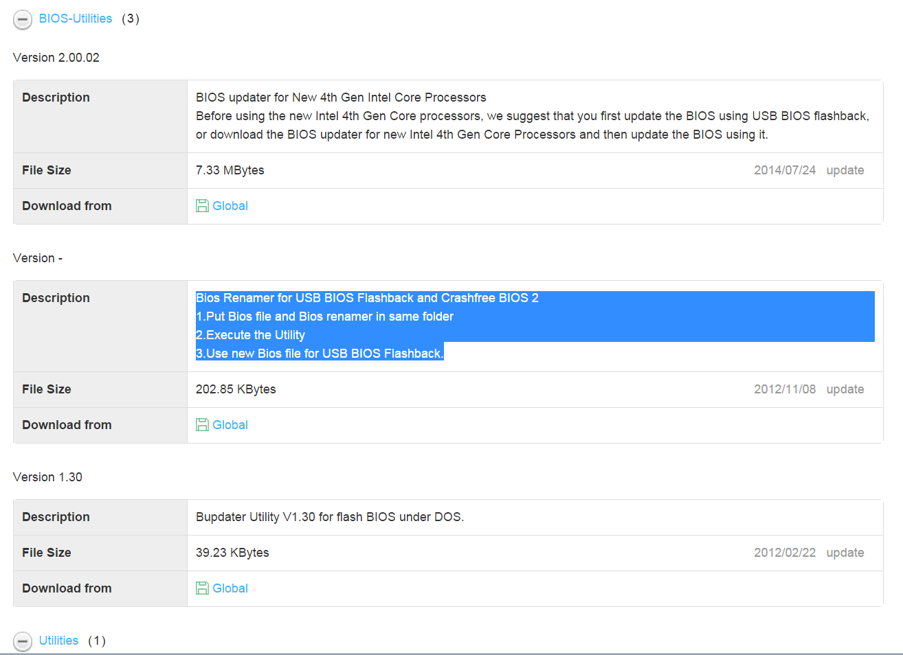

Og hvor er "Bios Renamer" som er nevnt i tesksten?
Lastet ned bios herfra:
http://www.asus.com/Motherboards/MAXIMUS_VI_GENE/HelpDesk_Download/
Dette var forvirrende  :hm:

Ah leste feil. Pakke ut filene og så legge på USBen.
Men jeg er fortsatt like langt..
Noen som kan si om dette ser riktig ut?
Kan jeg nå gjøre følgende med denne USB stikken og dens innhold?

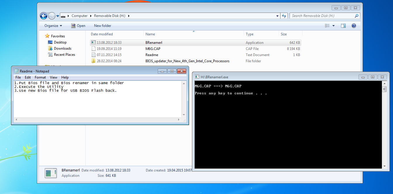

Jeg fant Bios Renamer.
La den i samme mappen som .CAP filen
startet "BRenamerl" filen og ingenting skjer.
Hva nå? Er USBen nå klar til å brukes?
Her er prosdyren til Bios Renamer filen:
Bios Renamer for USB BIOS Flashback and Crashfree BIOS 2
1.Put Bios file and Bios renamer in same folder
2.Execute the Utility
3.Use new Bios file for USB BIOS Flashback.

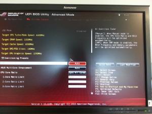

Forsøkte å flashe bios som anvist på bildet over. Holdt knappen inne i 3 sekunder til den begynte å blinke. Når blinkingen stoppet etter noen minutter. Sjekket jeg bios og fortsatt samme versjon.
Ingen forandring.
:hm:
Du har kjørt Renameren korrekt, den er lynkjapp så derfor ser du ikke at det skjer noe, men den har renamet filen din til M6G.CAP som er det korrekte.

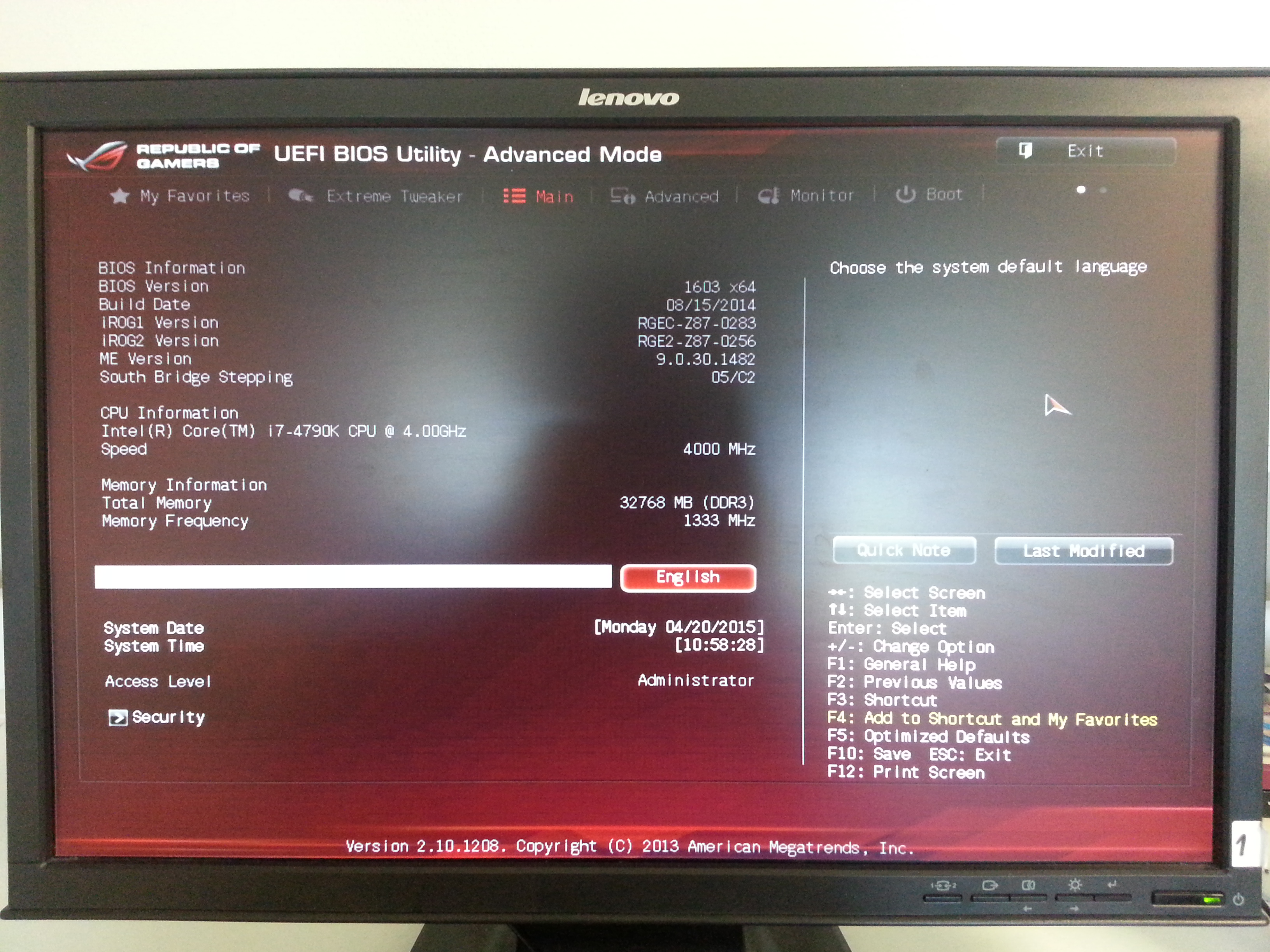

Hvor ser du at du har den bios versjonen du nevner, "2.10.1208". Jeg finner ingen versjoner med det nummeret på Asus sine sider. Er du sikker på at du ser riktig og at du ikke har fått inn versjonen du har prøvd på, nemlig 1603?
Er du absolutt sikker på at det er din biosversjon? Finner du noen andre plasser hvor det står noe om biosversjon? Vanligvis så tror jeg ikke biosversjon står for seg selv helt nede på den måten, men skal ikke si det alt for sikkert.
Edit: Hva står det inne på "Main" taben?
Endret av SteinarN
Du har helt rett! Den har oppdatert seg til nyeste versjon 1603
Det forklarer kanskje hvorfor jeg ikke fikk blåskjerm igår etter en runde med GTA V slik problemet har vært i et års tid. Håper denne bios oppdateringen har fikset de problemene nå.
