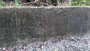

Vi har en mur til et bed som ikke ser særlig pen ut.
Jeg kom over denne artikkelen og lurte på om noe lignende kan gjøres med vår mur.

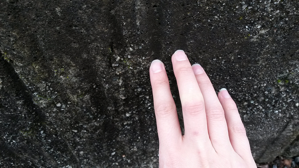

Ingen av hullene er så store som i artikkelen, er det noe som vet om det da kan fungere uten armering eller er det noe annet vi kan bør for at betongen skal feste seg? Og hva med rengjøring? Holder det med høytrykksspyler eller bør vi bruke noe for å rense muren helt for mose og lignende?

Tror nok det vil dette ut igjen på ett til to års tid dersom man tetter hullene. Det vil jo fungere hvis det gjelder å pusse opp til et jubileum.
Et annet alternativ er å vaske og pusse litt, og male med murmaling. Også den prosessen vil en måtte gjenta etter noen år.
Har ikke veldig lyst til å pusse ned en cm av muren. Finnes det andre lure løsninger som kanskje varer litt lenger? Noe man kan dekke den til med? Hva gjør folk vanligvis med slike murer, støper de bare ny hvert tyvende år?
..eller de bryr seg ikke. Har ganske god erfaring med å tette små hull med murmaling, for den malingen er tjukk. Et annet forslag er å sette en stor espalier med klatreblomster, ved muren. Eller få klatreplanter til å dekke muren direkte.
Jeg synes muren så pen ut! Ikke er den i ferd med å gå i oppløsning, og litt(?) algevekst gir den patina og får den til å gli inn i naturen. Jeg ville ikke gjort noe med den.
Selvsagt kan du vaske den hvis du vil, det finnes vaskemidler som fjerner/løsner algevekst. Bruk stiv børste (gatekost) og spyl. Som alltid med høytrykkspyler, ikke bruk for høyst trykk, for konsentrert stråle på for nært hold.
Vil du ha den glatt/slett kan du pusse den etter å ha reingjort den. Å pusse mur har ingenting med tannbørste eller sandpapir å gjøre, men å smøre på et lag mørtel. Eller du kan "slemme" den da blander man så mye vann i mørtelen at den males på med kost. Endrer ikke strukturen, men gir en ny rein overflate. Se f.eks. www.heydi.no for tips og produkter.
Uansett om du maler, slemmer eller pusser, skal du sannsynligvis bruke produkter som er diffusjonsåpne. Muren må kunne puste, fuktighet må kunne slippe ut, eller vil det flasse fort.

Syns ikke den helt matcher det hvitmalte gjerdet og grusoppkjørselen ;) De dype rillene ser ut som om noen har tatt bort stenger med armeringsjern. Trodde man vanligvis la jernet inni muren :hmm:
Litt usikker på om den tåler høyttrykkspyling, men går det skikkelig ille så får vi vel bare støpe ny.
Tror ikke kun ny farge vil holde, men mørtel kan kanskje gjøre den slett nok! Jeg forstår vi bør bruke noen form for heft for at det skal henge bedre, men bør vi og ha noe over mørtelen for at den skal holde?
