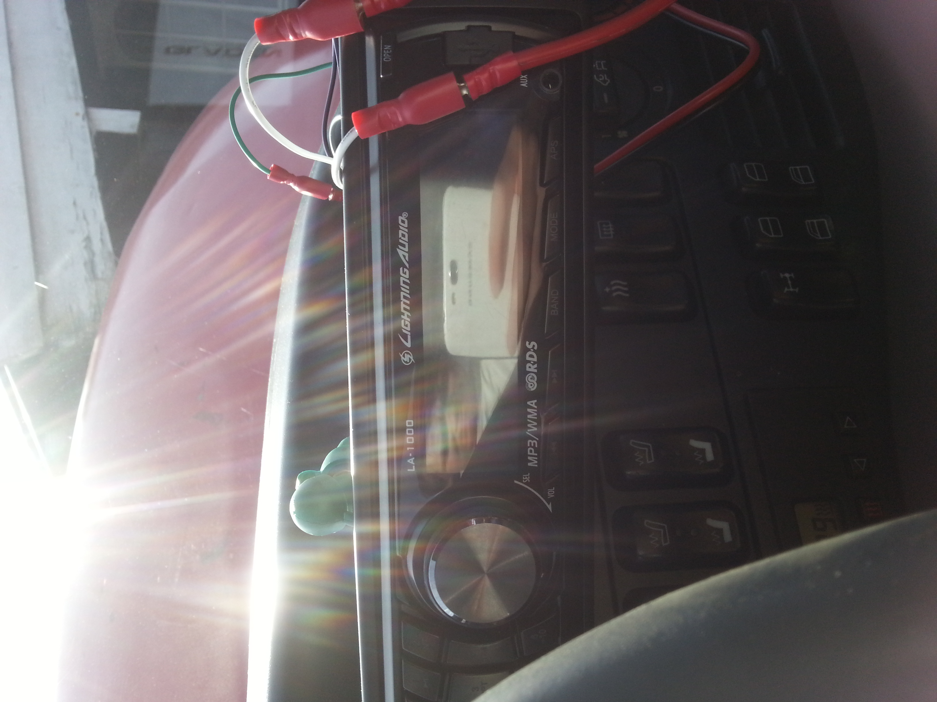

Kvernis1 Skrevet 9. april 2015 Forfatter Skrevet 9. april 2015 (endret) Å få vite hvilken spiller du har hjelper nok veldig..! Ja, hvilken spiller har du? Hvor er høyttalerene plassert? Har de noen form for kasser? Hvor lange og tykke kabler bruker du til dem? Bruker du den orginale strømtilførselen til spilleren? Er du sikker på at alle høyttaleren har pluss og minus koblet likt? Hvis det er en typisk spiller så er effekten ca. 10-15 watt pér kanal*. I mange biler er det knapt nok til å få normalt lyttevolum. Så selv en ganske billig og puslete forsterker vil gi lyden et ekstremt løft. Ofte er det ikke engang nødvendig å bytte ut originalhøyttalere da selv de spiller 100 ganger bedre med egen forsterker. * = Ja, selv om det står "4x55W MOSFET POWER" i fronten. Dette er spilleren vi har Endret 9. april 2015 av Kvernis1
sedsberg Skrevet 9. april 2015 Skrevet 9. april 2015 Se bak på spilleren om den har en sikring. Hvis den har en 10A sikring kan du være temmelig sikker på at den ikke er kraftigere enn ca. 4x17 watt.
