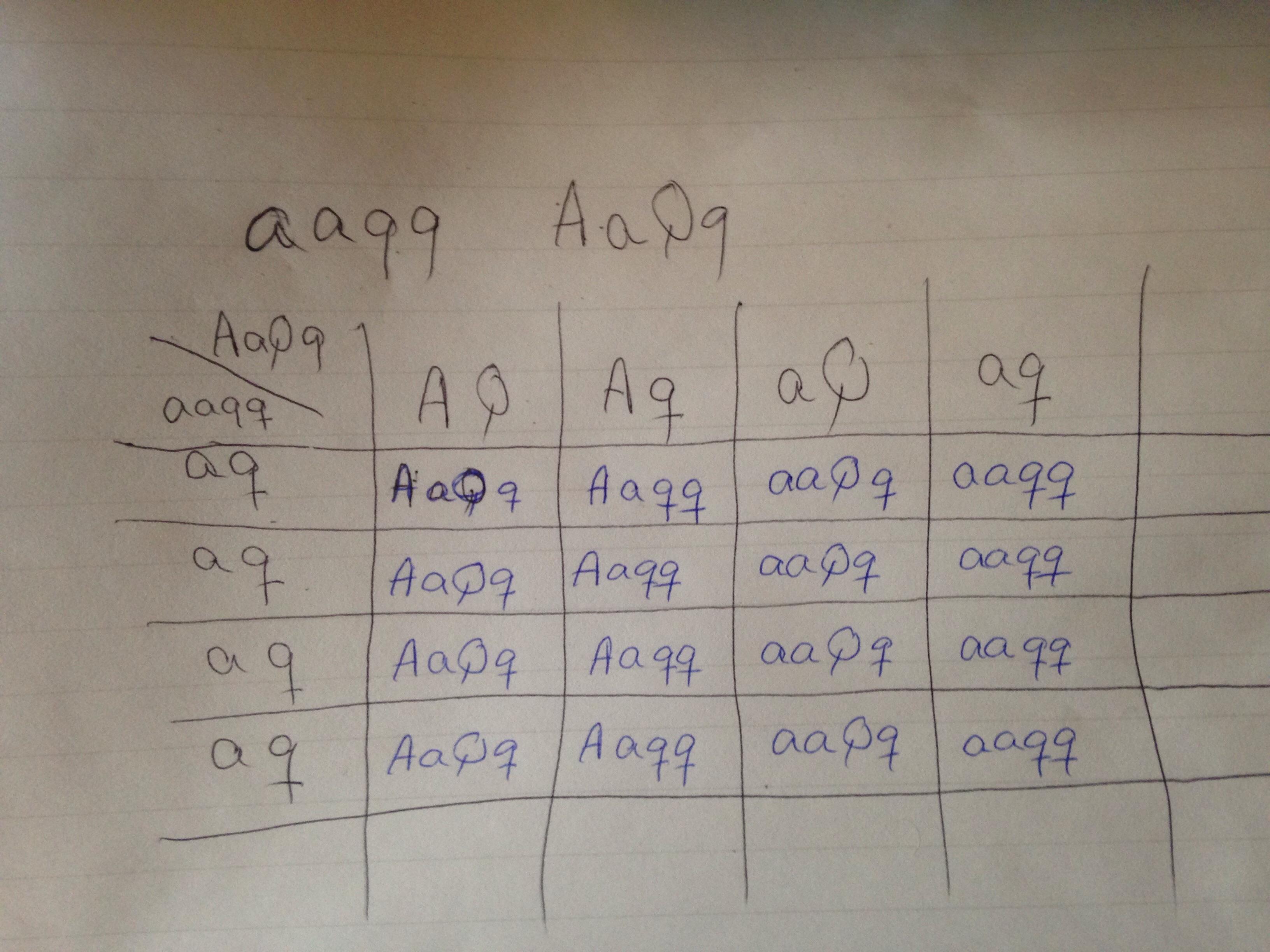

Sunny95 Skrevet 4. april 2015 Del Skrevet 4. april 2015 (endret) Heisann, det var en oppgave innenfor arven jeg var litt usikker på. Tenk deg at egenskapen ørelengde blir nedarvet ved ufullstendig dominans (intermediær arv). Individ 1 er homozygot for egenskapen ørelengde og har lange ører. Individ 2 og individ 3 er homozygote for egenskapen ørelengde og har korte ører. Individ 4 er heterozygot for egenskapen ørelengde. Pelsfargen for individ 3 er grå og skyldes recessiv allel a. Pelsfargen for individ 4 er svart og er et dominant allel A. Q=lang ørelengde og q=kort ørelengde. 1) Anta at genene for pelsfarge og ørelengde er koblet, og at genvariantene for grå pelsfarge og korte ører sitter på samme kromosom. Anta at overkrysning ikke skjer. Sett opp et dihybrid krysningsskjema for krysning mellom individ 3 og individ 4, og finn sannsynligheten for at de får avkom med grå pelsfarge og korte ører. Det jeg tenkte:Individ 3 er: aaqq, siden den er grå og har kort ørelengde. Individ 4 er: AAQq eller AaQq. Da krysser jeg bare aaqq* AaQq. Blir dette riktig? Men det jeg er litt usikker på er at vi får beskjed at dette er koblede gener og det ikke skjer en overkryssing. Så blir resultatet det samme som om det ikke var koblede?(I forrige oppgave skulle jeg krysse dem og da var de ikke koblede og resultatet ble 4 ulike fenotyper. Det blir litt rart at det blir samme svar her). Det går å ha en intermediær arv ved koblede arv? Håper noen kan svare meg på dette, tusen takk på forhånd . Endret 4. april 2015 av Sunny95 Lenke til kommentar https://www.diskusjon.no/topic/1659905-trenger-hjelp-med-en-oppgave-i-biologi-2-handler-om-arv/
Kontorstol Skrevet 4. april 2015 Del Skrevet 4. april 2015 (endret) Du er litt på villspor. Vi får vite at qq gir korte ører, mens aa gir grå pels. Så får vi vite at de nedarves koblet, dvs. at Q og A nedarves sammen, og q og a nedarves sammen. Siden individ 4 er heterozygot for ørelengde vet vi at den også må være heterozygot for pelsfarge. Individ 3: aaqq Individ 4: AaQq Vi får dermed: Her ser du at det derfor er 50% sjanse for å få avkom med aaqq, dvs korte ører og grå pels. Endret 4. april 2015 av Kontorstol 1 Lenke til kommentar https://www.diskusjon.no/topic/1659905-trenger-hjelp-med-en-oppgave-i-biologi-2-handler-om-arv/#findComment-22433980

Jeca Skrevet 12. april 2015 Del Skrevet 12. april 2015 Du er litt på villspor. Vi får vite at qq gir korte ører, mens aa gir grå pels. Så får vi vite at de nedarves koblet, dvs. at Q og A nedarves sammen, og q og a nedarves sammen. Siden individ 4 er heterozygot for ørelengde vet vi at den også må være heterozygot for pelsfarge. Individ 3: aaqq Individ 4: AaQq Vi får dermed: 10578461_10153658585442841_919610597_n.jpg Her ser du at det derfor er 50% sjanse for å få avkom med aaqq, dvs korte ører og grå pels. Kunne du også vær så snill å ha svart på "følgesoppgaven" som Sunny95 lurte på?? oppgaven lyder slik: Anta at genene for pelsfarge og ørelengde er koblet, og at genvariantene/allelene for grå pelsfarge og korte ører sitter på samme kromosom. Anta at overkrysning ikker skjer. Sett opp et dihybrid krysningsskjema for krysning mellom individ 3 og individ 4, og finn sannsynligheten for at de får avkom med grå pelsfarge og korte ører. trenger virkelig svar på dette, for er så dårlig på genetikk... Lenke til kommentar https://www.diskusjon.no/topic/1659905-trenger-hjelp-med-en-oppgave-i-biologi-2-handler-om-arv/#findComment-22448733
Jeca Skrevet 12. april 2015 Del Skrevet 12. april 2015 Du er litt på villspor. Vi får vite at qq gir korte ører, mens aa gir grå pels. Så får vi vite at de nedarves koblet, dvs. at Q og A nedarves sammen, og q og a nedarves sammen. Siden individ 4 er heterozygot for ørelengde vet vi at den også må være heterozygot for pelsfarge. Individ 3: aaqq Individ 4: AaQq Vi får dermed: 10578461_10153658585442841_919610597_n.jpg Her ser du at det derfor er 50% sjanse for å få avkom med aaqq, dvs korte ører og grå pels. Kunne du også vær så snill å ha svart på "følgesoppgaven" som Sunny95 lurte på?? oppgaven lyder slik: Anta at genene for pelsfarge og ørelengde er koblet, og at genvariantene/allelene for grå pelsfarge og korte ører sitter på samme kromosom. Anta at overkrysning ikker skjer. Sett opp et dihybrid krysningsskjema for krysning mellom individ 3 og individ 4, og finn sannsynligheten for at de får avkom med grå pelsfarge og korte ører. trenger virkelig svar på dette, for er så dårlig på genetikk... hehee, skrev feil oppg. oppg. er : Anta at genene for pelsfarge og ørelengde ikke er koblet. Sett opp et dihybrid krysningsskjema for krysning mellom individ 3 og individ 4, og vis fordelingen av fenotyper hos avkommet. Lenke til kommentar https://www.diskusjon.no/topic/1659905-trenger-hjelp-med-en-oppgave-i-biologi-2-handler-om-arv/#findComment-22448739
Sunny95 Skrevet 12. april 2015 Forfatter Del Skrevet 12. april 2015 Jeca på den oppgaven krysset jeg aaqq*AaQq fordi det står i oppgaven at individ 3 er homozygot for egenskapen for øre-lengden og har korte ører, som vil si aaqq. Det står ikke i oppgaven hvilken bokstav ørelengde skal ha, det kan du selv bestemme. Jeg valgte bare Q=lang og q=kort.Individ 4 er heterozygot og har svart pels derfor er den AaQq. Jeg kunne lagt ut et bildet av kryssingen, men jeg vet ikke hvordan jeg skal legge ut bilder på et forum. Når du skal skrive om fenotype, husk at dette er intermediær arv, som vil si at eksempel ulven kan få medium ørelengde. Lenke til kommentar https://www.diskusjon.no/topic/1659905-trenger-hjelp-med-en-oppgave-i-biologi-2-handler-om-arv/#findComment-22448880
Jeca Skrevet 15. april 2015 Del Skrevet 15. april 2015 Jeca på den oppgaven krysset jeg aaqq*AaQq fordi det står i oppgaven at individ 3 er homozygot for egenskapen for øre-lengden og har korte ører, som vil si aaqq. Det står ikke i oppgaven hvilken bokstav ørelengde skal ha, det kan du selv bestemme. Jeg valgte bare Q=lang og q=kort. Individ 4 er heterozygot og har svart pels derfor er den AaQq. Jeg kunne lagt ut et bildet av kryssingen, men jeg vet ikke hvordan jeg skal legge ut bilder på et forum. Når du skal skrive om fenotype, husk at dette er intermediær arv, som vil si at eksempel ulven kan få medium ørelengde. okii tusen takk !! :* men det blir et 4x4 - skjema ikke sant ?? siden det ikke er koblet?? Lenke til kommentar https://www.diskusjon.no/topic/1659905-trenger-hjelp-med-en-oppgave-i-biologi-2-handler-om-arv/#findComment-22454822
