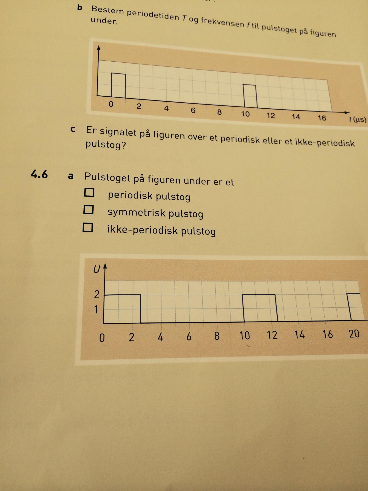

Audi s4 q Skrevet 1. april 2015 Skrevet 1. april 2015 Hei! Kan noen forklare meg hvordan man regner ut c og d!? Blir forvirret når det er snakk om micro og nanosekunder, megahertz og kilohertz! Frekvensen er jo1/tiden! Så d blir 1/10microsekunder, men får ikke rett svar... Og pulsforholdet er tid puls/periodetid...
Chris93 Skrevet 1. april 2015 Skrevet 1. april 2015 (endret) Et mikrosekund er 0,001s. Hva er c og d? edit: Ja, Mikrosekund er selvsagt ikke 0.001s Endret 1. april 2015 av Chris93
Inge Rognmo Skrevet 1. april 2015 Skrevet 1. april 2015 Han mener vel spørsmål c og d, på siste bildet, som referer til "grafen" nederst på første bilde. Et mikrosekund er enda mindre, det er millisekund som er 0,001 sekund. Mikro er enda tre nuller til; 0,000001. 10 mikrosekunder blir da 0,00001 sekund. 1/0,00001 = 100.000Hz, som både kan forkortes til 100kHz og 0,1MHz. Syns det var litt rart med to "identiske" svaralternativer, som begge er rett, men tror utregningen min skal stemme... Eller har jeg gjort en "tenfold error" slik at rett svar skal være 10kHz?? Pulsforholdet blir vel 2,5us/10us=0,25=25%.

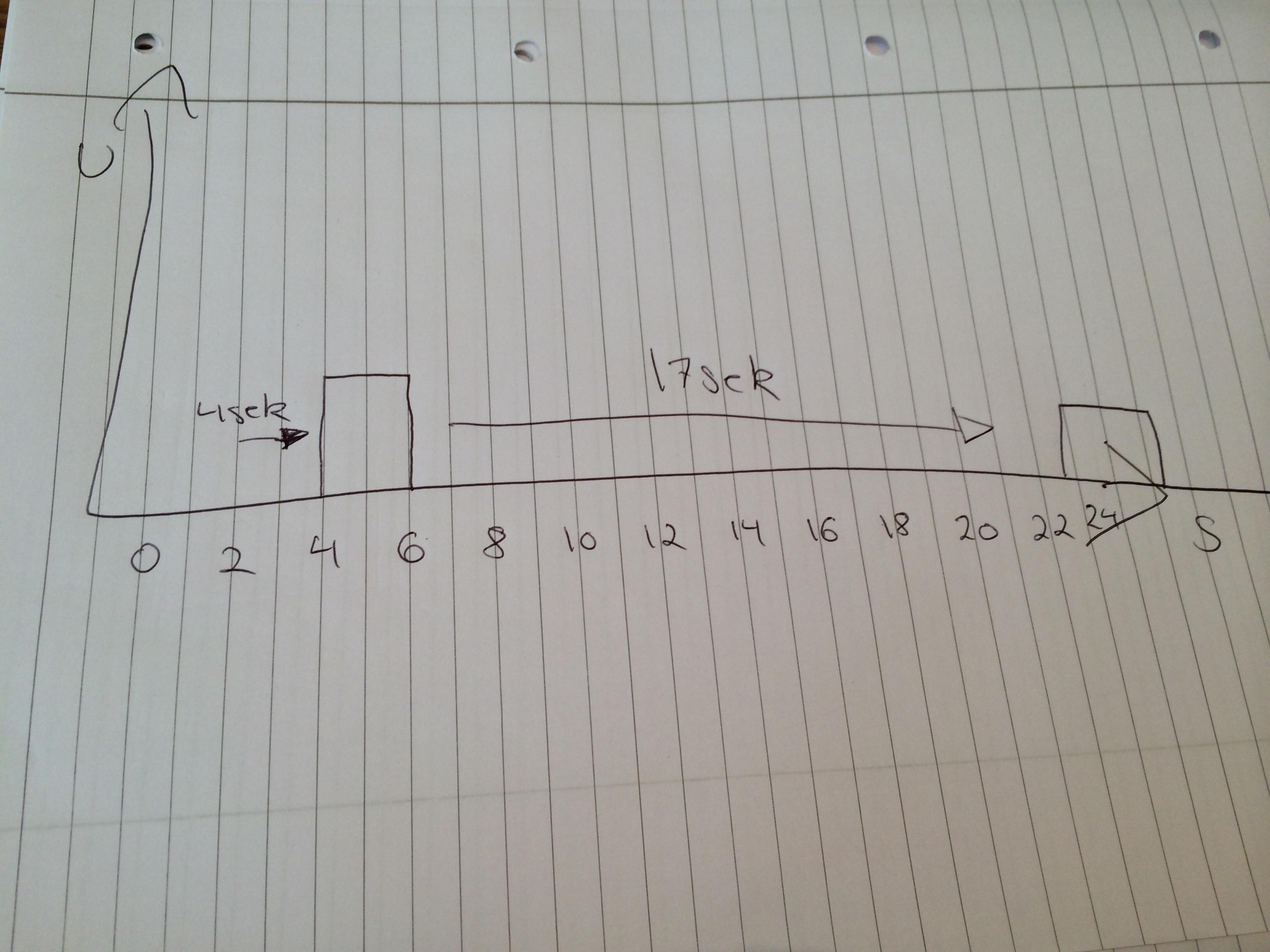

Audi s4 q Skrevet 1. april 2015 Forfatter Skrevet 1. april 2015 Takk takk for svar:) hadde vært supert om dere orket å tegne neste oppgave, så jeg skjønner hvordan man tegner et pulstog!
Audi s4 q Skrevet 1. april 2015 Forfatter Skrevet 1. april 2015 (endret) Oppgave 4.3 Endret 1. april 2015 av Audi s4 q
Chris93 Skrevet 1. april 2015 Skrevet 1. april 2015 Den første oppgaven på det første bildet, kun kalt b sier at den tilhørende figuren har et pulstog.
Chris93 Skrevet 2. april 2015 Skrevet 2. april 2015 Hva med den? Det er bare å tegne inn når spenningen er på? Det står i oppgaven npr det skjer.
