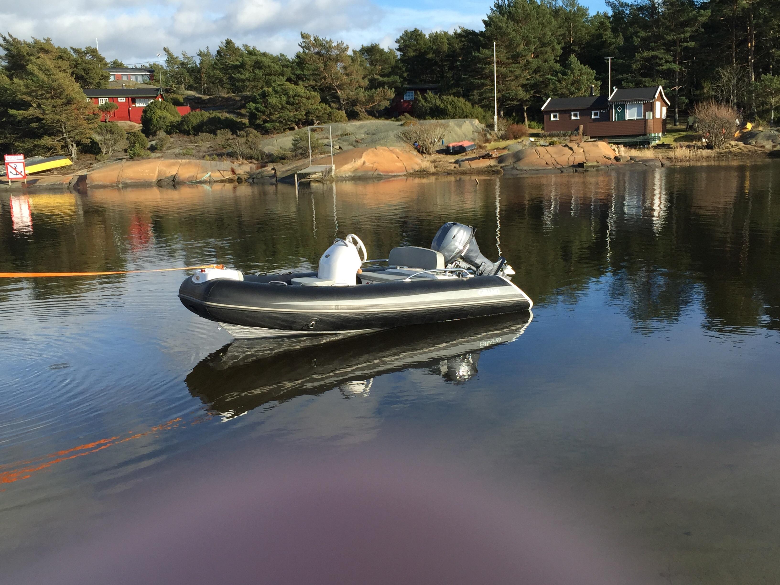

Håkon Stafsberg Skrevet 31. mars 2015 Skrevet 31. mars 2015 Hei, har kjøpt med en grand 380 goldenline 2013 modell som veier 160k og en Yamaha 20hk med El start og tilt. Vi tok en prøvetur i dag med 4 barn og fikk den ikke opp i plan. Vennene våres hadde en Suzuki 9.9/15hk 2. Takt og dro fra oss lett og kom ned i plan med likemange personer. Det jeg lurer på er om motoren våres er satt sperre på eller om det rett å slett går så sakte. Vi har planer om å kunne dra wakeboard med den også og lurer på hvor stor motor vi trenger. Takk for svar.
Luske_Ludvig Skrevet 24. april 2015 Skrevet 24. april 2015 Hei, det skal være vesentlig forskjell på en 9,9 / 15 og en 20 hester og i utgangspunktet så skal det være stor foskjell selv om det bare er 5 hk forskjell. Disse punktene gjør at din grand 380 har problemer med å komme i plan: Det kan se ut som at grand 380 har noe V-bunn. Kanskje har den andre båten flatere bunn og mer bæreflate. Som for eksempel en mørebas, askeladden 435, Øyen 15 fot. En 20 hk (firtakt) + powertrim + batteri lager Mye ekstra vekt. Kanskje 80 kg forskjell Stor forskjell i vekt på båter ugunstig propell med for kraftig stigning. Normalt skal orginalpropell fungere. En kompis hadde en 15' speedboat med 70 hk og den gikk ikke i plan med 4 personer pga ugunstig kraftig V-bunn. Test båten din med en telefon med GPS med en person og post resultat her. Vil tippe du vil oppnå rundt 20-23 knop.
