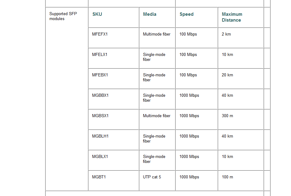

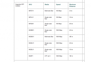

I vedlagt bildefil finner du sfp`er som skal være kompitabel med din svitsj, sammen med fiber.
kilde: http://www.cisco.com/c/en/us/products/collateral/switches/small-business-smart-switches/data_sheet_c78-610061.html

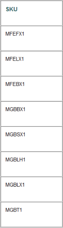

Muligens jeg burde formulert meg bedre, men støttede SFP moduler er listet i den ene kolonnen oppført i listen. Søk på de forskjellige kodene via en søkemotor. Hvis dette ikke er svaret ditt så har jeg nok misforstått spørsmålet ditt ja. Du har altså fiber fra en sentral som du vil plugge direkte inn i svitsjen, istedenfor å benytte deg av mediekonverteren levert fra altibox? Da må du finne SFP-er fra listen som fungerer med fiberen.

Jaja, trådstarter må jo gjøre sin egen research rundt installasjonen, og om hvilke av SFP-ene som støttes av fiberen han har liggenes. Posten min var ikke et svar på installasjonen, men heller et svar på hvilke SFP-er som støttes av hans svitsj. :dremel: Når det gjelder hva altibox tillater av modifikasjoner, eller hva boksen fra altibox støttes av forskjellige typer SFP-er må evt. sjekkes opp med de.
