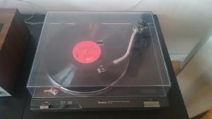

Platespilleren er en Technics Direct Drive Automatic Turntable System SL-D2

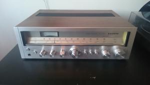

Reciever er en Sanyo Stereo Reciever JCX 2100LE.

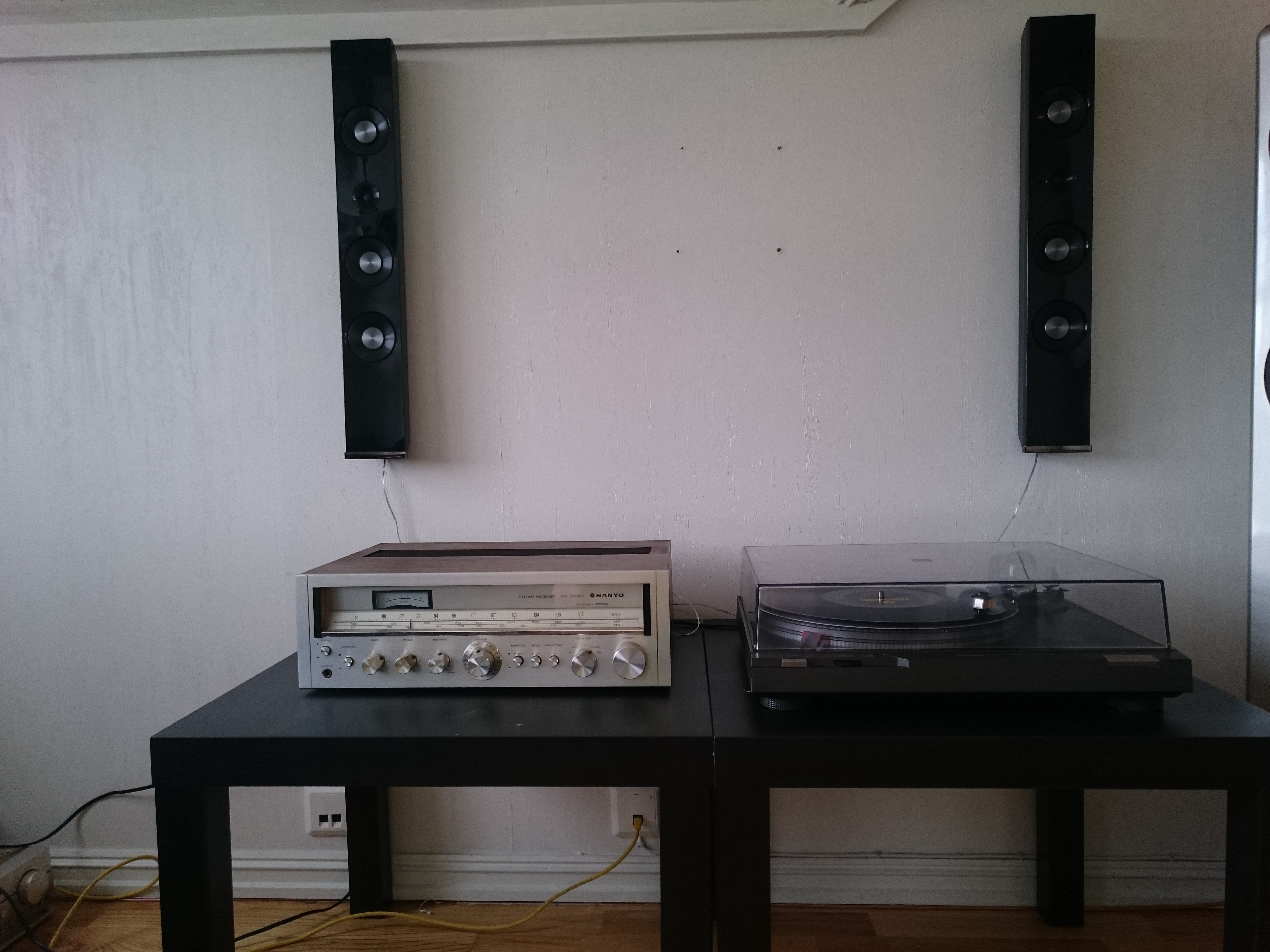

Nå bruker jeg 2 høytallerer fra et samsung surround anlegg (beklager at jeg bruker så nye/kjipe høytallere på et klassisk sytem) med en impedans på 3 ohm.
Recieveren liker seg tydligvis best med høyttalere med en impedans en plass mellom 4 og 16 ohm.
Lydkvalitet er helt grei, men jeg oppgraderer nok om ikke så lenge.
Problemet er at den høyre høyttalere "detter" ut i ny og ne. Den lager lyd de første minuttene når jeg skrur på anlegget. Hvis jeg slår recieveren av og på hender det at høyttaleren virker litt til.
Jeg har sjekket ledningene fra platespilleren til recieveren, og ledningene til høyttaleren. Har også prøvd å byttet om sikringen uten hell.
Ut i fra det føler jeg at problemet ligger ved recieveren eller fordi impedansen er for lav.
Noen av dere som kanskje har litt erfaring med dette og kan gi meg noen tips?
Spør om det er noe mer info jeg kan komme med.
Setter pris på all tilbakemelding.
På forhånd takk!
Impedans er bare et problem for hvor mye effekt forsterker kan levere. Spiller du lavt er 3 ohm ingen problem, spiller du høyere blir forsterker for varm.
Vil heller tro at problemet med at den detter ut er pga en dårlig kontakt en plass. Det kan være en bryter som er oksydert, eller sprekk i et loddepunkt.
