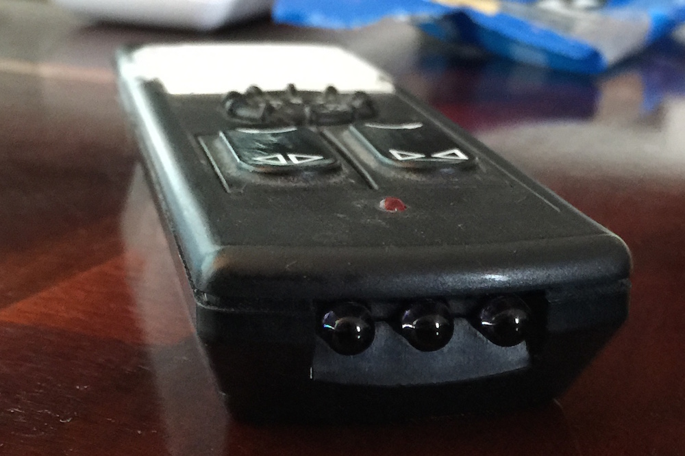

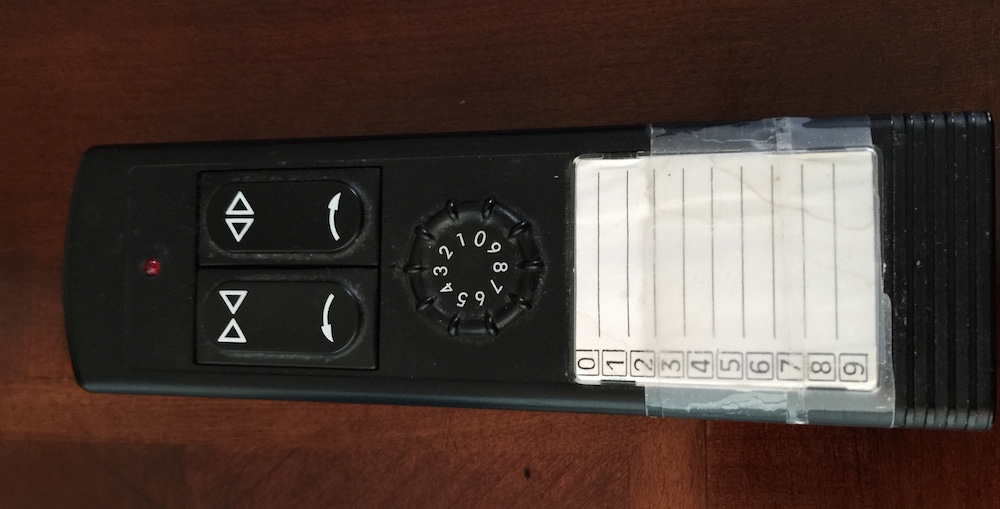

Gnilre_ Skrevet 23. februar 2015 Forfatter Skrevet 23. februar 2015 Takk for svar. Med iLearn gikk det mye bedre. Får lagt til TV som forventet, men gardinene er det værre med. Slik ser "enden" av fjernkontrollen ut, er dette IR? Har 5 gardiner, 1-5 på hjulet og de 2 knappene er åpne/lukke. Må jeg bare teste igjen - eller dette en umulig oppgave?
Moskus Skrevet 24. februar 2015 Skrevet 24. februar 2015 Så jo IR ut... du kan teste det med å holde et mobilkamera (med kameraappen åpen) mot linsen og se om det skjer noe når du trykker på en av knappene. (De fleste mobilkameraer har IR-filtre).
