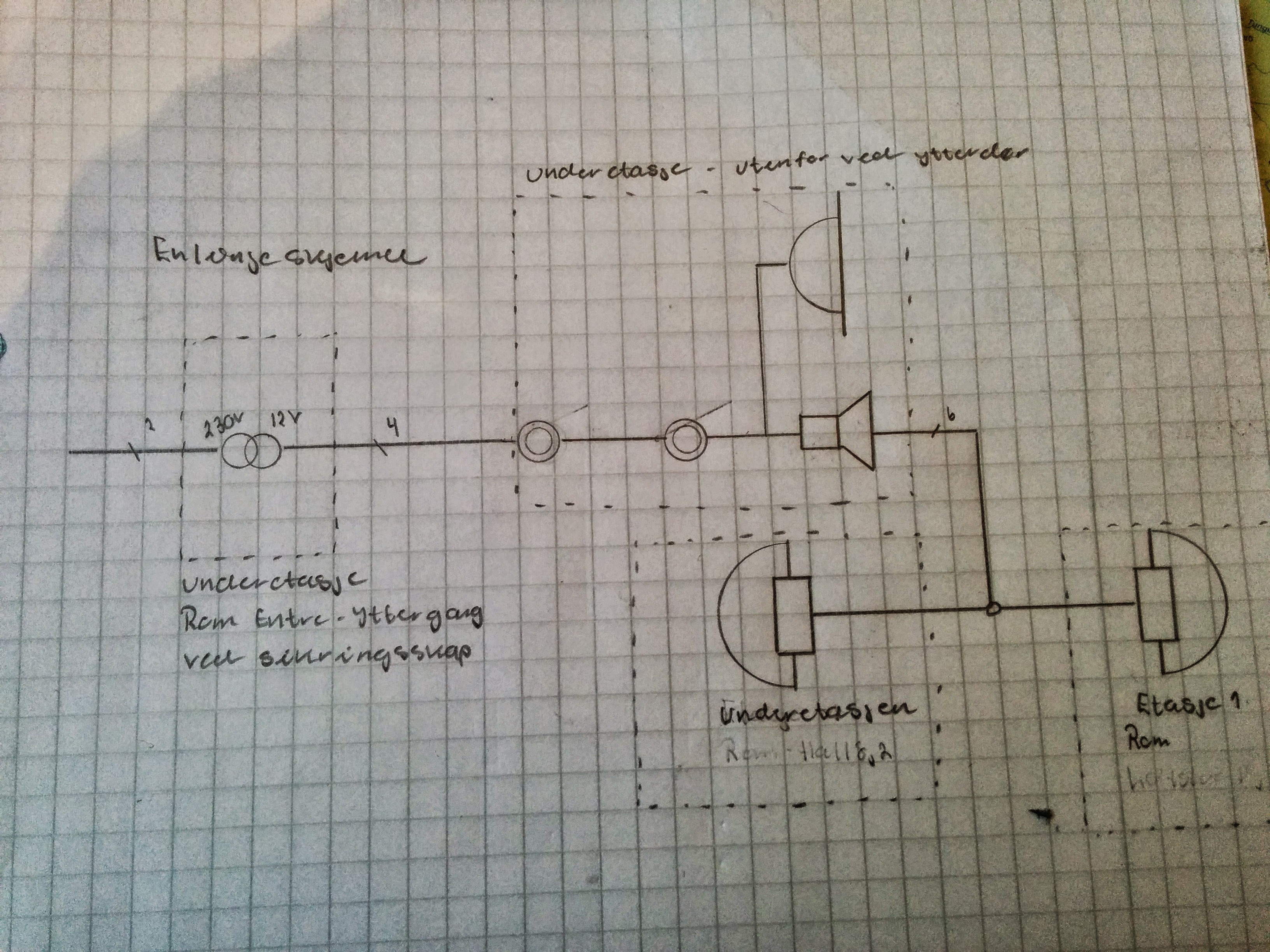

GingerJED Skrevet 12. februar 2015 Skrevet 12. februar 2015 Hei. Jeg går på elektro vg1. Har fått en stor arbeidsoppgave der jeg skal montere nytt telefonanlegg i et liksomhjem. Jeg har laget Enlinjeskjema, men trenger hjelp til å laget et flerlinjeskjema ut fra det. Må ha det med til Mandag så håper på et bra resultatet i løpet av de neste dagene. Takk

Larzen_91 Skrevet 12. februar 2015 Skrevet 12. februar 2015 Da forslår jeg at du gjør det, eller skriver ned funksjonsbeskrivelsen av hvordan dette skal fungere. 1
Larzen_91 Skrevet 12. februar 2015 Skrevet 12. februar 2015 Jaha. For det første så er læreren din veldig dårlig på rettskriving. Men det er nå en annen sak. Synes at det er litt merkelig å komme med et porttelefonsystem når det ser ut på jobbeskrivelsen at det skal være et intercom system. Er godt mulig at det kan brukes på den måten, men det ser jeg ikke på bildene du ga. Og det har litt å si, ettersom et porttelefonanlegg fungerer annerledes enn tradisjonell intercom. Men mindre intercomen bare skal ha kommunikasjon 1 vei med tanke på oppringing. Men ja, da ser jeg ikke noe annet valg (dersom dette porttelefonsystemet var det du fikk med oppgaven) enn at du bare tegner opp flerlinjeskjema i tråd med det koblingsskjemaet som følger med i databladet. 1

GingerJED Skrevet 13. februar 2015 Forfatter Skrevet 13. februar 2015 Så det du mener er at jeg skal lage et flerlinjeskjema med antall leder på oppgave tegningen, og lage den på samme måte som enlinjeskjemaet. Du kunne vel ikke bare ha laget et eks. vis du har tid
Larzen_91 Skrevet 13. februar 2015 Skrevet 13. februar 2015 På flerlinjeskjema så tegner du opp tilkoblingene på apparatene (står i heftet), og hvordan lederne går mellom apparatene. Skriv opp hvilke par du bruker til hva dersom du bruker parkabel.
Larzen_91 Skrevet 13. februar 2015 Skrevet 13. februar 2015 Flotte greier, og håper at det hjalp. Det er derfor jeg ikke vil tegne dette for deg. Du er mye bedre tjent med å få forståelsen for hva som ligger bak, og ikke bare få svaret tildelt. Og det helt greit å spørre om hjelp
GingerJED Skrevet 15. februar 2015 Forfatter Skrevet 15. februar 2015 Siste spørsmål. E det mellom telefonene og Ringe tablået man kan bruke Parkabler. Og mellom strømforsyningen og ringe tablået kan man bruke?
Larzen_91 Skrevet 15. februar 2015 Skrevet 15. februar 2015 Det står vel i heftet hva slags kabel som kan brukes til hva. Om det bare står angitt tverrsnitt så regner jeg med at hvilken som helst kabel kan brukes så lenge tverrsnittet holder mål.
