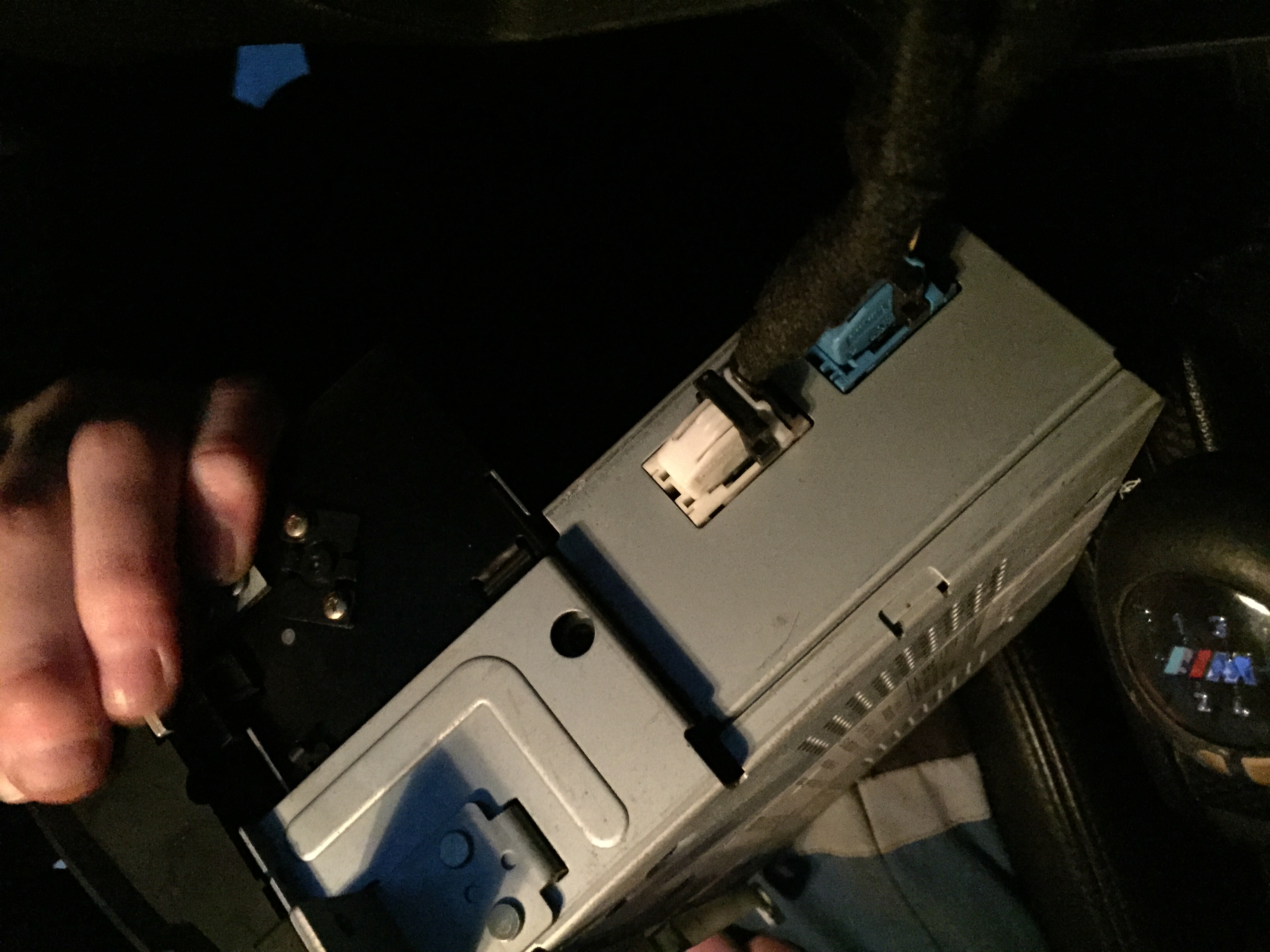

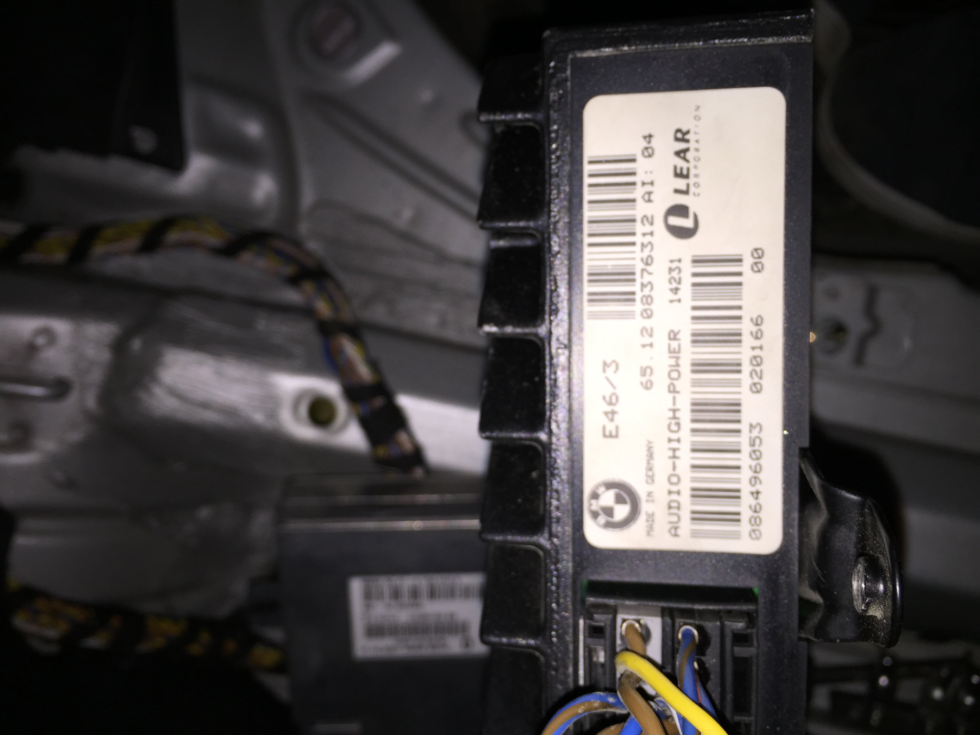

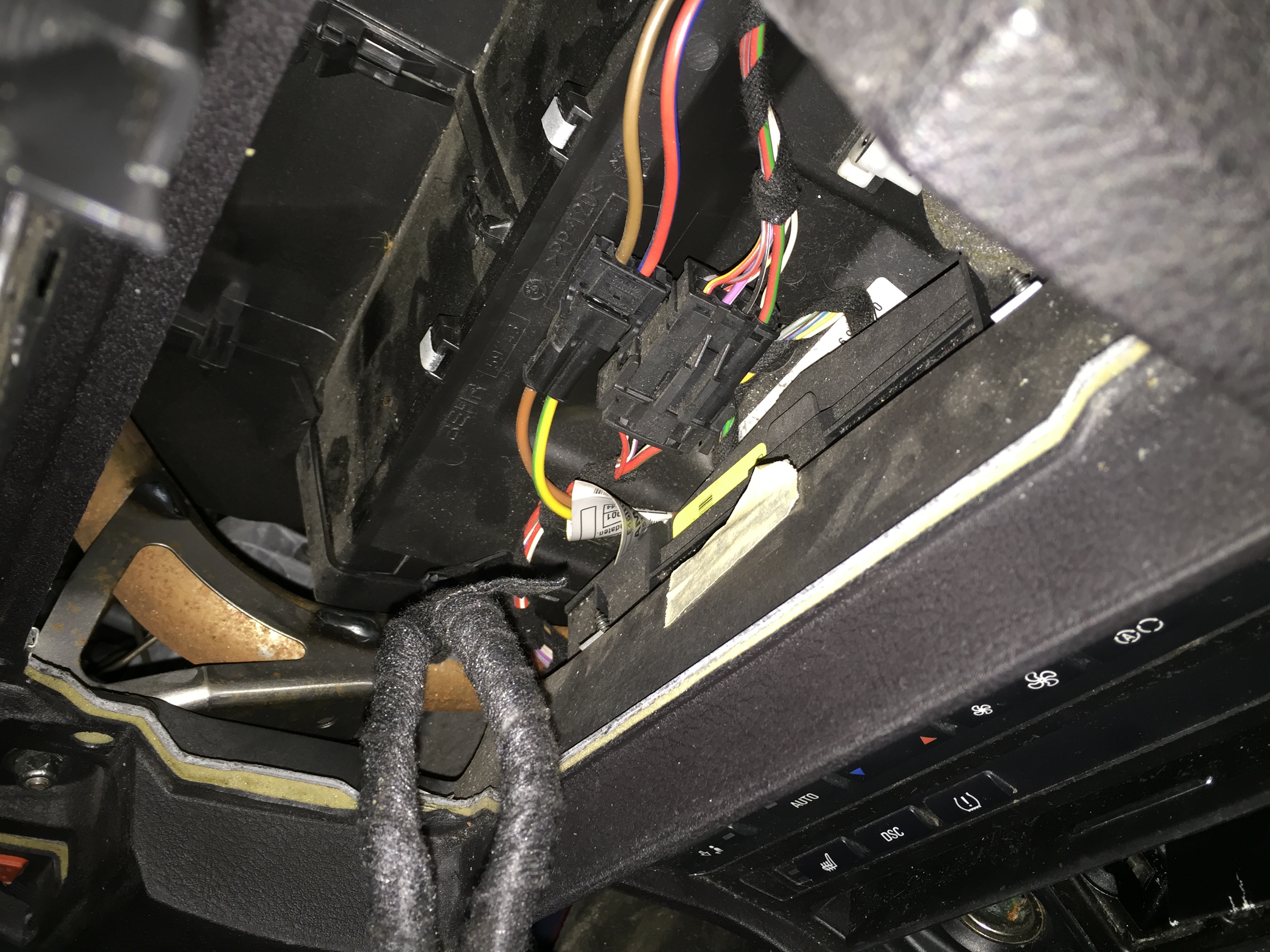

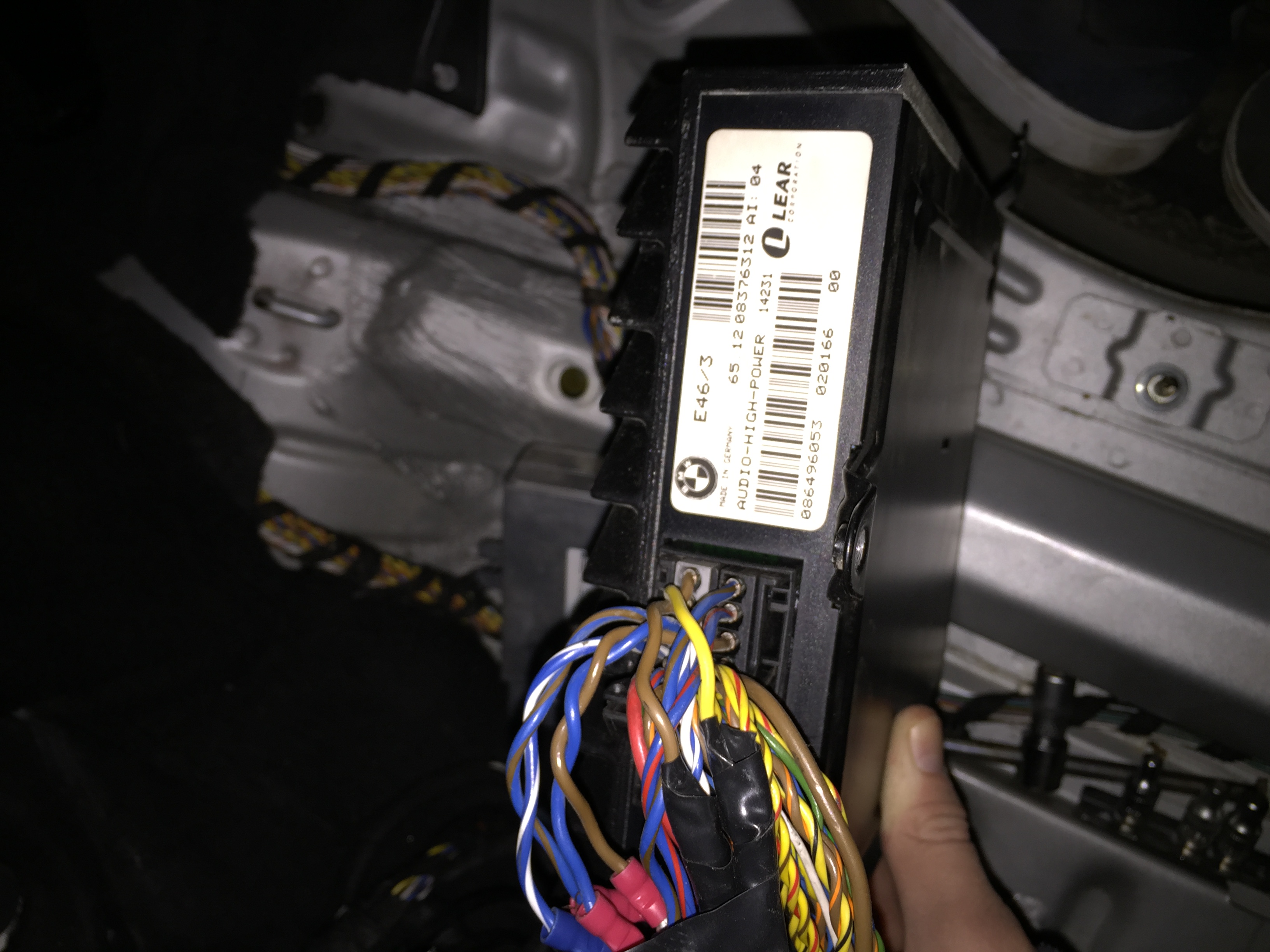

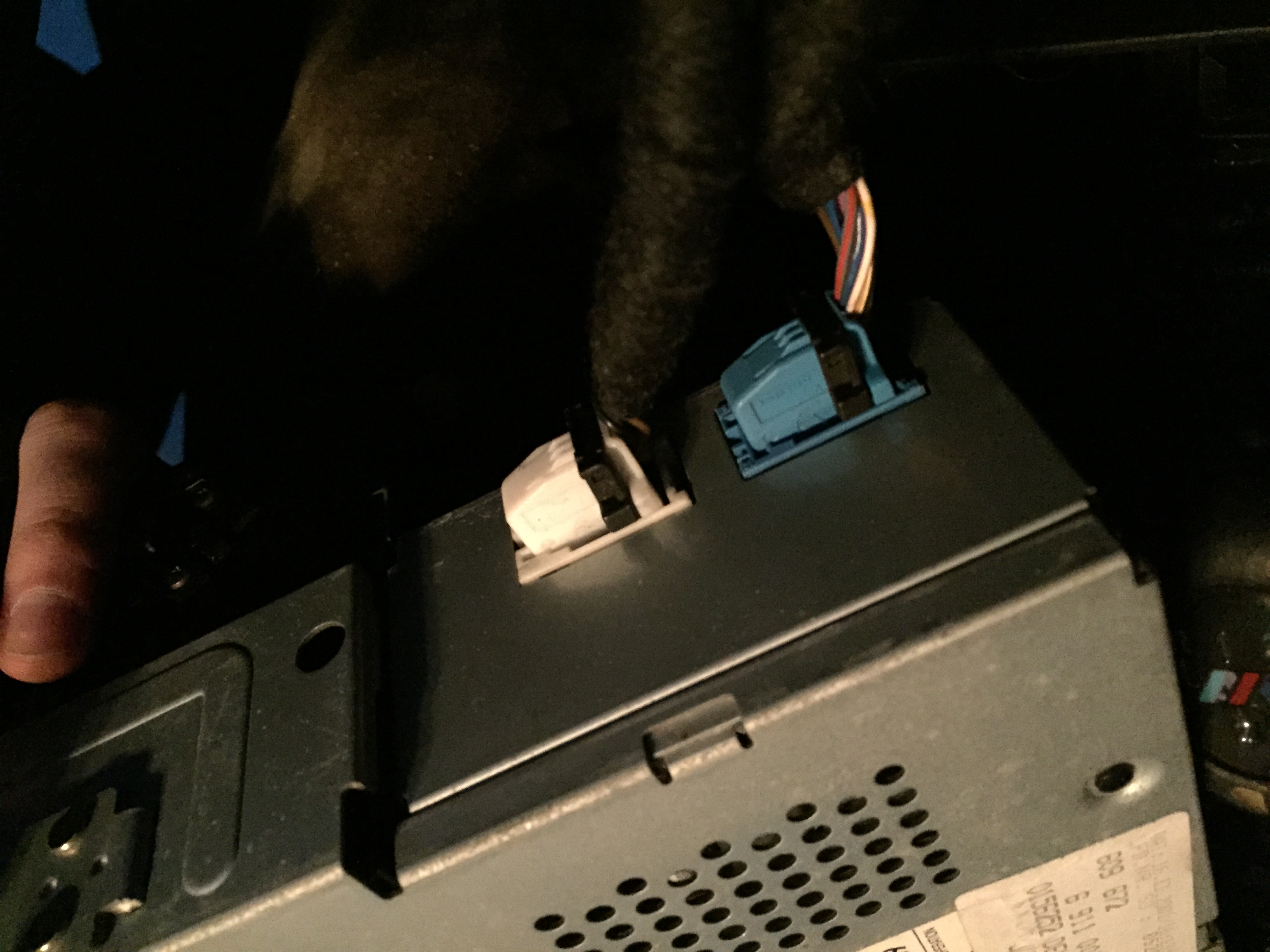

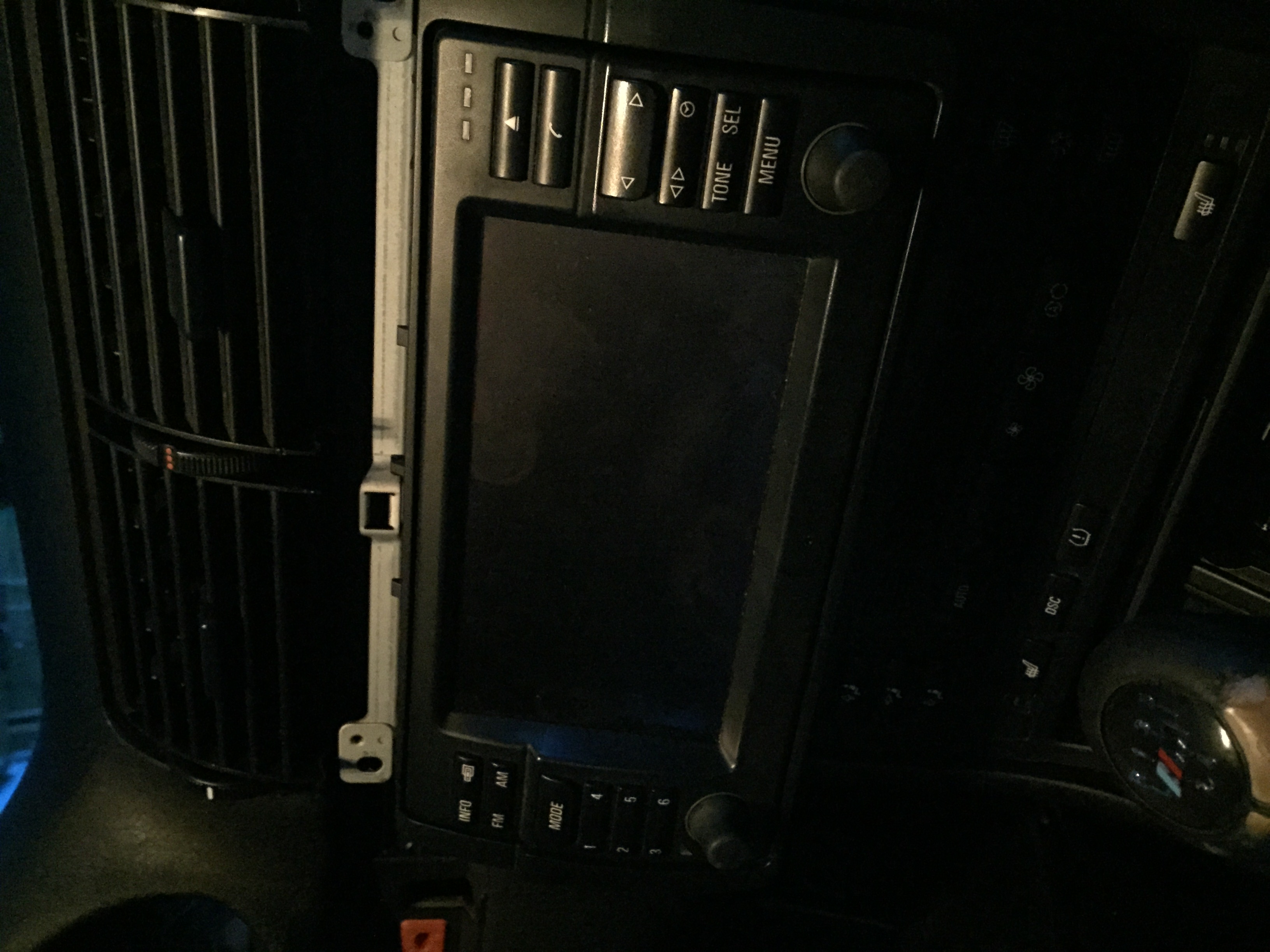

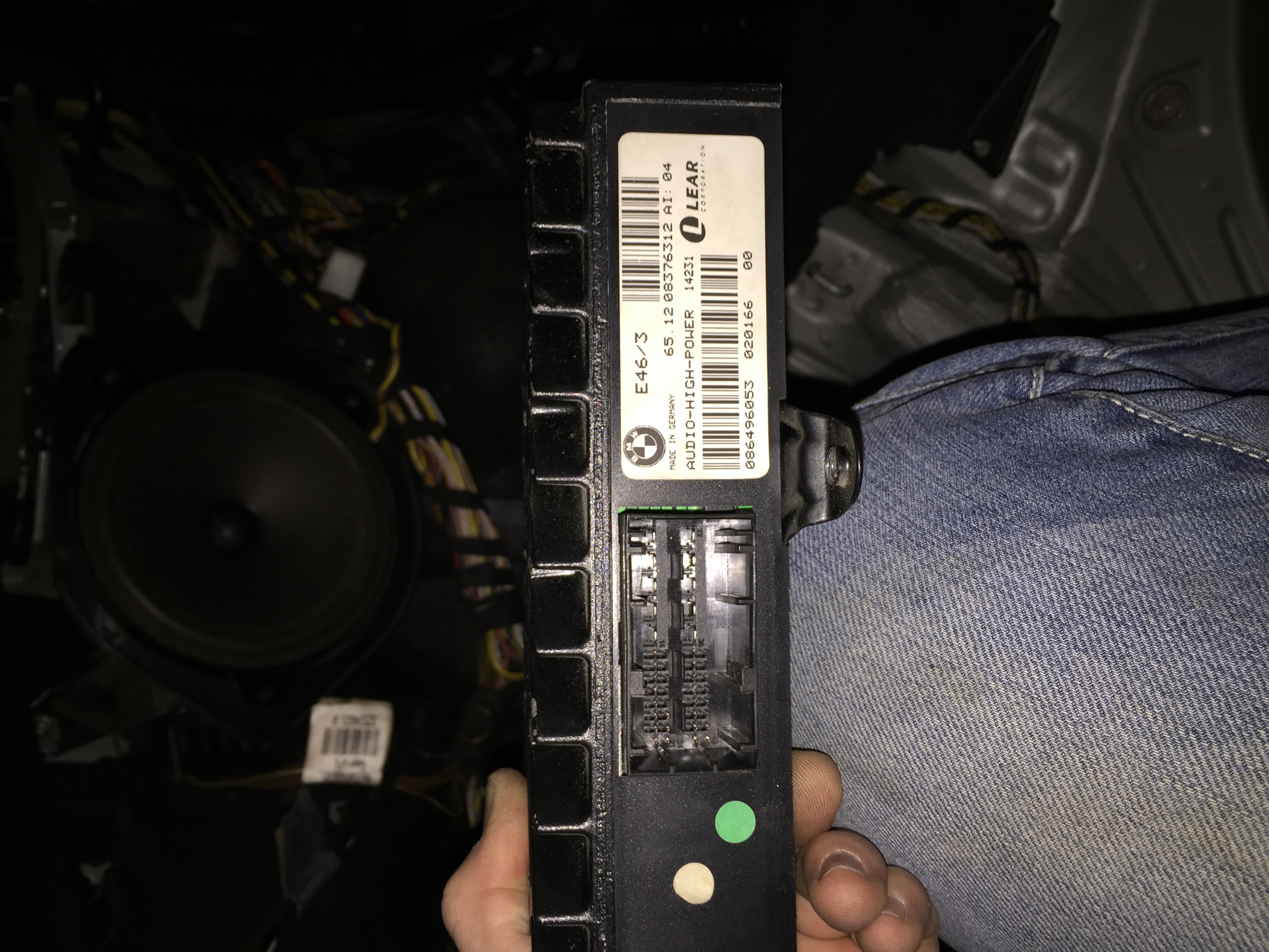

Nightz Skrevet 9. februar 2015 Skrevet 9. februar 2015 Jeg og en kompis skal installere en 15" sub i hans BMW 3-Serie E46. Problemet er at vi ikke vet helt hvordan det skal gjørest. Legger ved flere bilder som viser hvilken stereo og hvordan alt ser ut. For meg ser det ut som alle høyttalerne er tilkoblet en boks BMW kaller: "Audio-High-Power". Den har ikke flere tilkoblinger som jeg vet. I "vanlige biler" er alle høytallerne tilkoblet cd-spilleren som har flere utganger til sub osv. Så derfor lurer vi på om vi må bytte ut cd-spilleren og dra nye kabler fra hver høytaller for så og koble opp subben vår? Eller er det en enklere og billigere måte og gjøre det på.

Elutstyr.no Skrevet 9. februar 2015 Skrevet 9. februar 2015 Nei, ingen signalkabel. Hvis du uansett skal bytte spiller så er jo ikke dette et tema. Hvis det er lydpakke med DSP så må du belage deg på å legge opp nye høyttalerkabler til alle høyttalerne og kanskje også bytte høyttalerne. Jeg kan sjekke om det finnes adaptere til denne bilen hvis du forteller meg hvilken årsmodell du har.

sedsberg Skrevet 9. februar 2015 Skrevet 9. februar 2015 Jeg har E90 og det enkleste der var bare å bytte spiller og koble opp helt vanlig. Signalkabler bak til forsterkere og sub. Så strekke kabler frem og koble seg inn på høyttalerne på ISO-kontakten. Er 99% sikker på at det finnes godt utvalg av monteringsrammer til E46.

cossiemk1 Skrevet 10. februar 2015 Skrevet 10. februar 2015 Aktiv adapter finner du her: http://www.bilradiospes.no/m/shop/?katid=228 Ramme til ny spiller: http://www.bilradiospes.no/m/shop/?produkt=672&katid=227&id= Mulig du trenger et antenneadapter, men det ser du fort Så håper jeg dere velger en god spiller, med innebygget delefilter osv, så har dere litt bedre forutsettninger for god lyd. Kjøp noe fra Pioneer eller alpine

cossiemk1 Skrevet 12. februar 2015 Skrevet 12. februar 2015 Adapteret gjør så den orginale forsterkeren fungerer med ny spiller... Når det gjelder spiller, så finn en fra pionner som du liker, så søker du på prisjakt.no for beste pris

Nightz Skrevet 12. februar 2015 Forfatter Skrevet 12. februar 2015 Lyden er lik i alle opp til DEH-80PRS. Velg etter funksjoner og linjeutganger du trenger. Hvordan kan vi finne ut om lydpakken har DSP?
