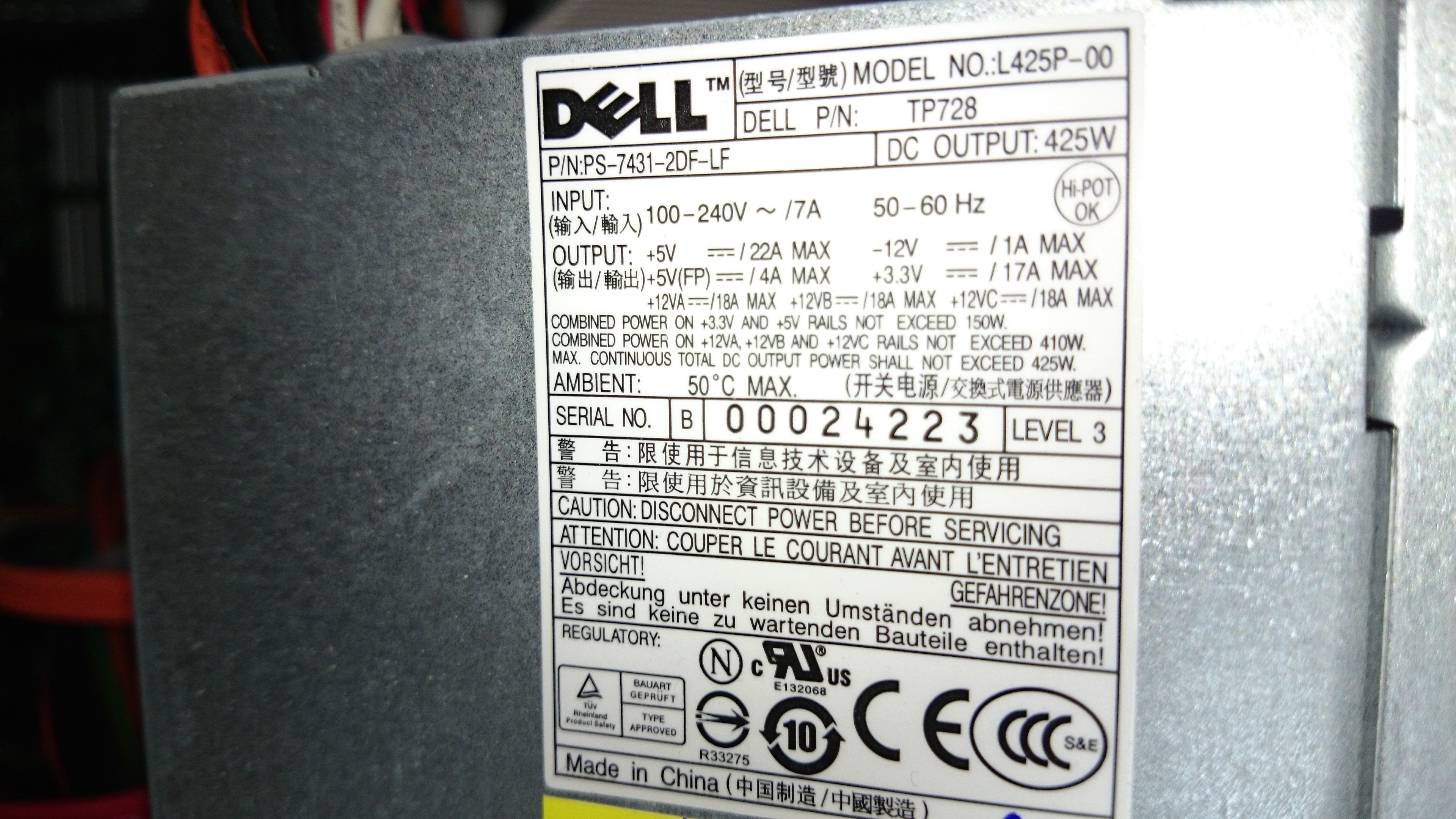

edit: Som det ble sagt over, ja det kommer jo ann på hva du har av kabler for strøm og hvor kraftig powert er også, ser ut som det enten er 375W eller 425W
375 er vist standard, GTX960 skal min ha 400, så sånn sett blir det kansje litt kjedelig utvalg.

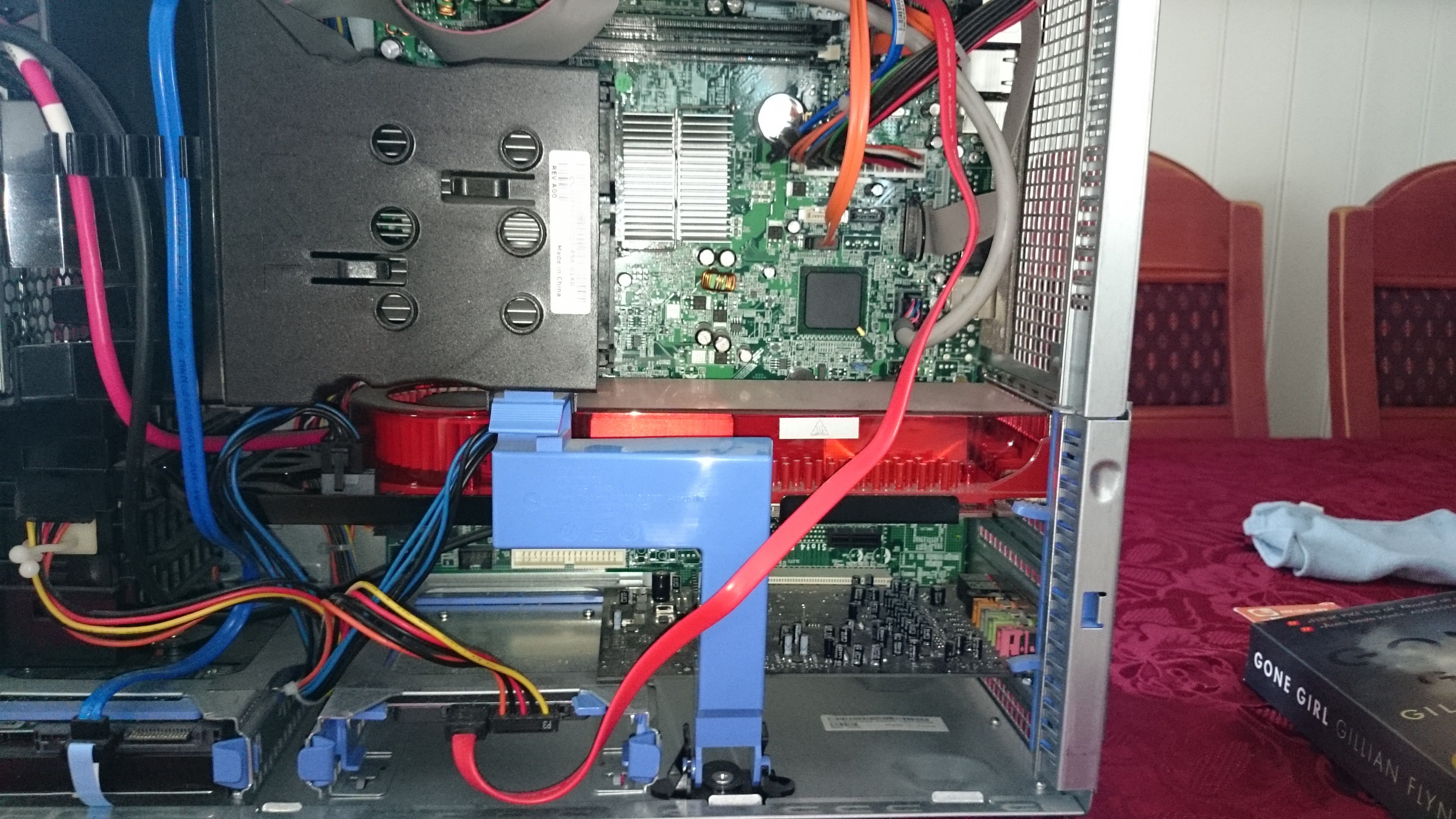

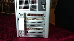

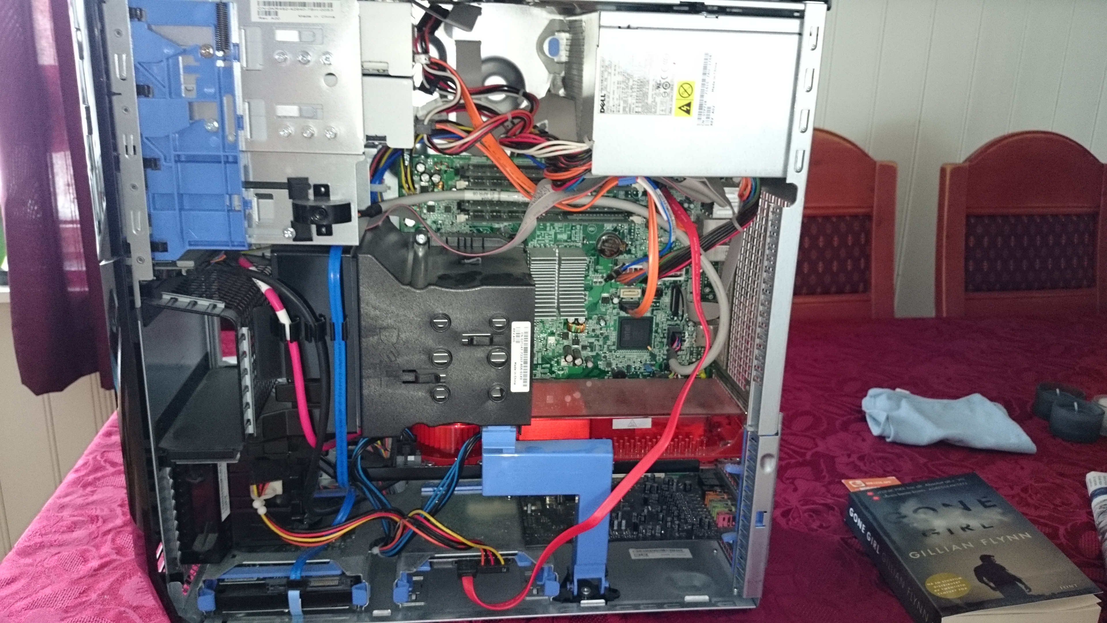

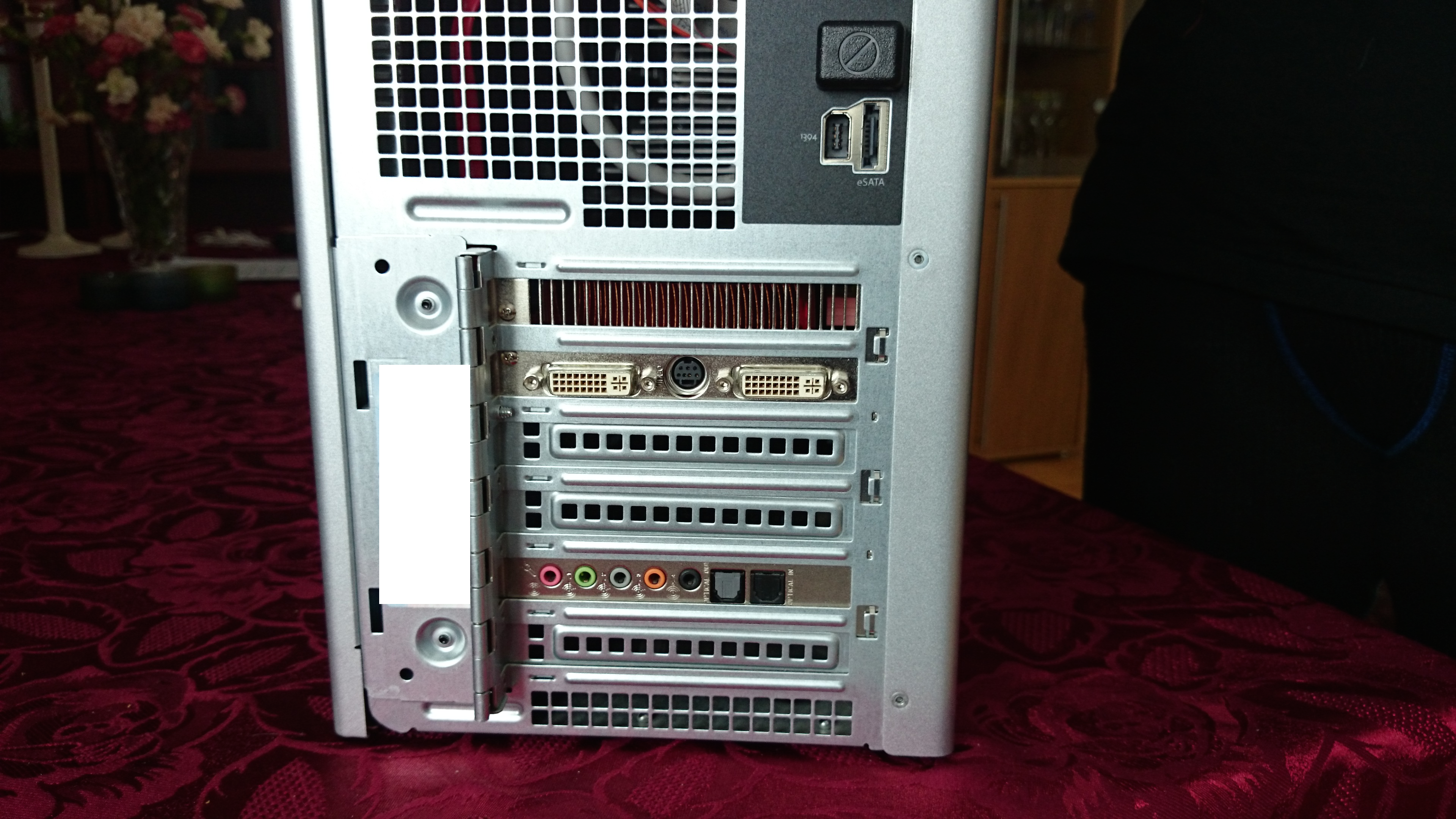

Ser ut som strømforsyningen gir 425w. Jeg har desverre ikke den store kunnskapen om komponenter lenger, men hvilken ytelse vil det beste kortet jeg kan kjøpe (ift utnyttelsesgrad av resterende komponenter) være ift tidligere GPU? Er det i det hele tatt en lur invesering? Eller ville dere heller gått for en ny pc til 5k? Som dere ser på bildet er det bare to DVI utganger fra kabinettet. Er det problematisk å bytte dette til HDMI med en ny GPU?
Gjerne ta en titt på bildene. Mest sannsynelig ser dere mye som jeg ikke ser :)

Hovedkortet ser ut å være noe BTX-eller-tilsvarende-som-ingen-andre-enn-Dell-benytter, noe som tilsier at strømforsyningen neppe heller er standardisert. Isåfall er skjermkort og drev omtrent det eneste som lar seg bytte med relativt lett tilgjengelige kompontenter (du vil uansett ikke "oppgradere" til en annen Core2-prosessor eller annen DDR2-RAM).
Videre vil du med stor sannsynlighet måtte bytte hele røkla (utenom evt. skjermkort dersom du kjøper nytt nå, og SSD) den dagen strømforsyningen din - som allerede er 7-9 år gammel - ryker. Stapper du et skjermkort som helst skulle hatt 500W strøm på en 7-9 år gammel 425W PSU tipper jeg du samtidig forkorter levetiden på strømforsyningen endel, dersom den i det hele tatt klarer å kjøre den mtp. kondensatorslitasje osv.
