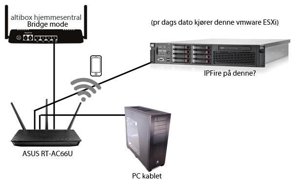

Tenkte jeg bare skulle høre litt med folk her angående noen endringer jeg har lyst til å gjøre i mitt hjemmenettverk og håper kanskje noen har noen gode svar og eventuelt kan hjelpe til.
Det har seg slik at jeg nå pr dags dato har et veldig enkelt å greit opp sett av hjemmenettverket.
Jeg har fiber fra altibox som er på 50/50 Mbps opp og ned.
Her fikk jeg med en hjemmesentral som er satt i Bridge modus slik at jeg har koblet en egen ruter i stedet for den som er innebygget i altibox sin hjemmesentral. Jeg har nå koblet opp en asus rt-ac66u gigabit router.
som er satt opp med IP, Subnetmask og DNS Servere fra Altibox.
Det jeg lurer på er å sette opp en egen brannmur uten å bruke brannmuren som allerede er aktiv i asus ruteren, fordi jeg har lyst til å teste ut ipfire brannmuren, men jeg er litt usikker på hvordan jeg skal koble dette, ser du har "Green & Red" og har lest litt på installasjon guide på ipfire sine hjemmesider. planen er å kjøre ipfire på en hp proilant g7 server.
håper noen kanskje har en forklaring på hvordan det skal settes opp, kan være vesentlig informasjon jeg har glemt å nevne, men bare spørr! :)
langt med en veldig simpel tegning i bunn

Dersom du har flere fysiske interfaces på ESXI maskinen kan du sette opp et interface som wan/red som kobles direkte i altibox hjemmesentralen i bridge. Dette tildeles ipfire vm i tillegg til et fysisk interface green/intern, evt. trunk eller flere etter behov.
Asus AC66U settes opp som et aksesspunkt uten NAT på det interne interfacet.
Ofte er det greit å tenke hvordan du ville gjort det dersom hver vm var en fysisk maskin. Du kan velge å kvitte deg med esxi, men jeg ser ingen grunn til det. Det kan være greit/lærerikt å kunne bytte ut virtuelle brannmurer uten å måtte reinstallere hele maskinen.

Det er en del momenter her det kan ta litt tid å bli vant til, kompleksiteten øker nok litt ved å virtualisere. Selv har jeg bygget på lagvis ettersom jeg har blitt mer dreven på ulike teknologier, men kjører altså et tilsvarende opplegg selv.
