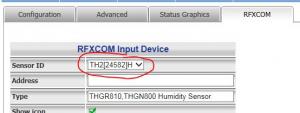

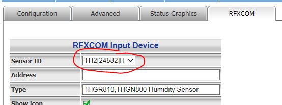

I HS3/RFXCom er sensor bytte noe forenklet.
Etter at du har byttet batteri går du inn i devicen og der vil du finne den nye koden i dropdown boksen. (Se bildet)
Du velger den nye koden og vips så er alt oppe og kjører som normalt igjen.
