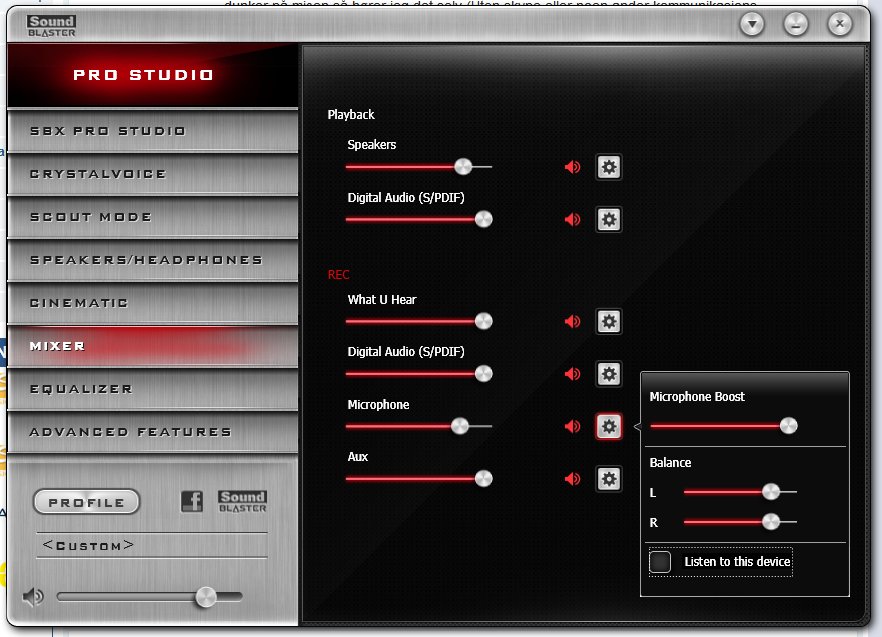

Sørg for at mic source/record source står til mic og ikke "stereo mix", "what-you-hear" eller lignende.
Desverre er alternativene forskjellig fra lydkort til lydkort og i de forskjellige programmene.
Slik ser det ut for mitt lydkort:
Endret av sedsberg

Som sedsberg sier høres det ut som en innstilling i lydkortet ditt(om du har det). Det er en innstilling som heter "what you hear" eller noe lignende, som tar opp det micen mottar og lar deg høre det direkte. Prøv å sjekk innstillingene :) Endret av Enlightened
