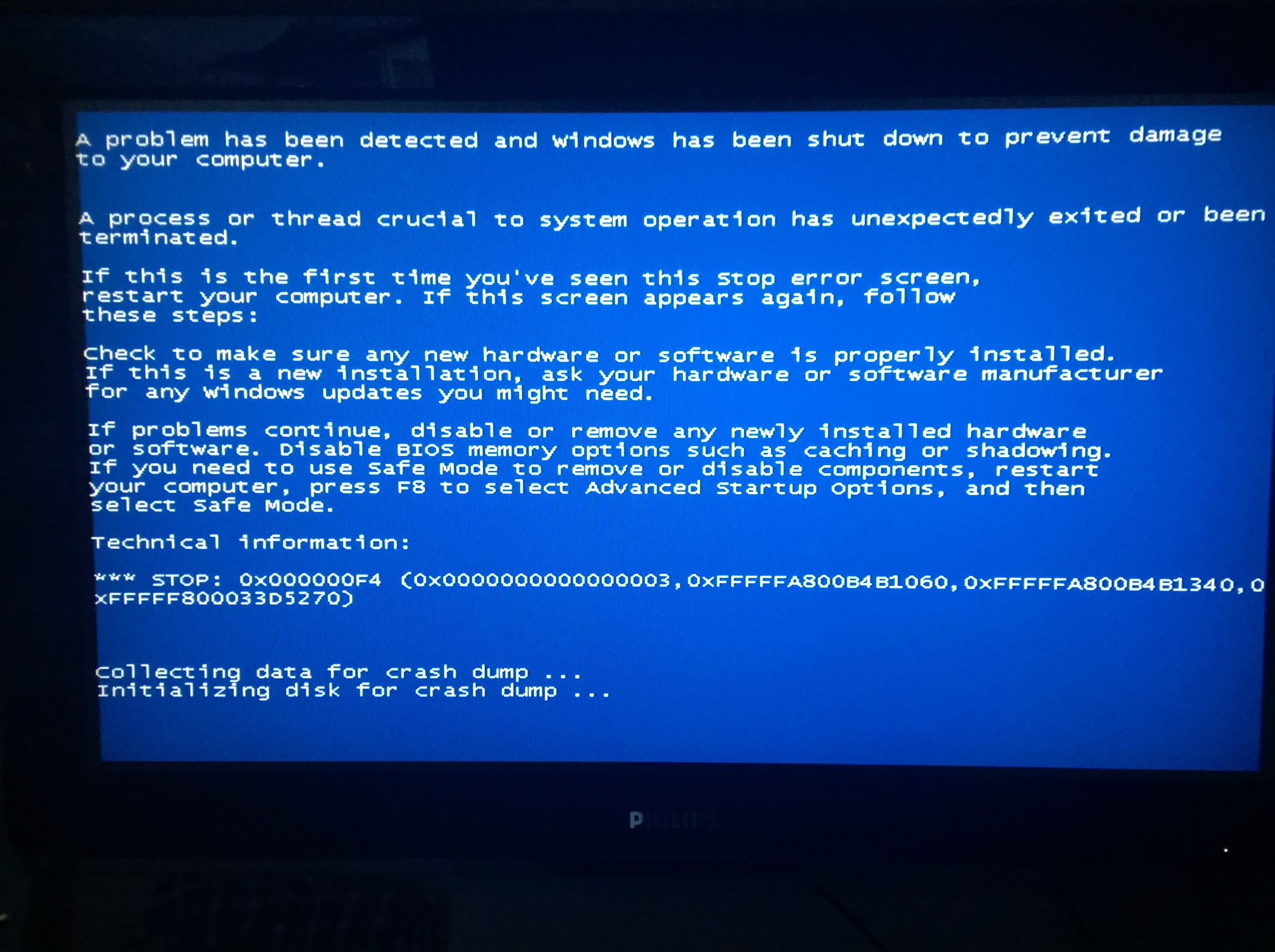

hodr57 Skrevet 11. januar 2015 Forfatter Skrevet 11. januar 2015 Kan du prøve og beskrive problemet ditt litt bedre? Har du noen screenshot av problemet. Hvis det ikke funker å ta screenshot mens meldingen vises, ta et med mobilen. Hva sier event logen på PCn? Hvis du ikke finner noe så noter tidspunkt når det skjer slik at du kan se i event logen etter reboot. Har du installert noe nytt hardware eller software i det siste? Skjer det når er spesielt program kjører? Som du kanskje skjønner må vi ha mere informasjon før vi kan hjelpe deg. Ja forstår det, har jobbet så derfor seint svar, har funnet ut at det er nøyaktigt ein time mellom kvar gong dette skjer og nede på oppgavelinjen står det venter på buffer, og står den lenge nok så kommer det opp blå skjerm. Det er kva eg kan legge til av informasjon no, det er kanskje nok forhåpentlegvis, takker for all engansjemang.

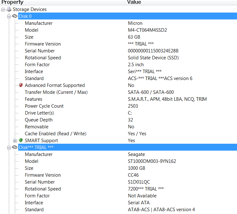

hodr57 Skrevet 11. januar 2015 Forfatter Skrevet 11. januar 2015 Hvis du har en Crucial M4 SSD, så skjønner jeg problemet ditt. Eldre firmware (tidligere enn 0309 tror jeg det var) medførte at slike problemer oppstår etter ca en time. Så har du en Crucial M4, oppdater firmware på den. Du kan sjekke denne posten min om dette problemet som skjer når SSD'en har mer enn 5000 timer print Scr av SIW ser ut som M4, men Micron, veit ikkje men kanskje det er den samme
Chavalito Skrevet 11. januar 2015 Skrevet 11. januar 2015 Du har nok en Crucial M4 64 GB SSD, ingen tvil om det etter det jeg kan finne ut. Så prøv å oppdater firmware hvis den SSD'en har er eldre enn 0309.
