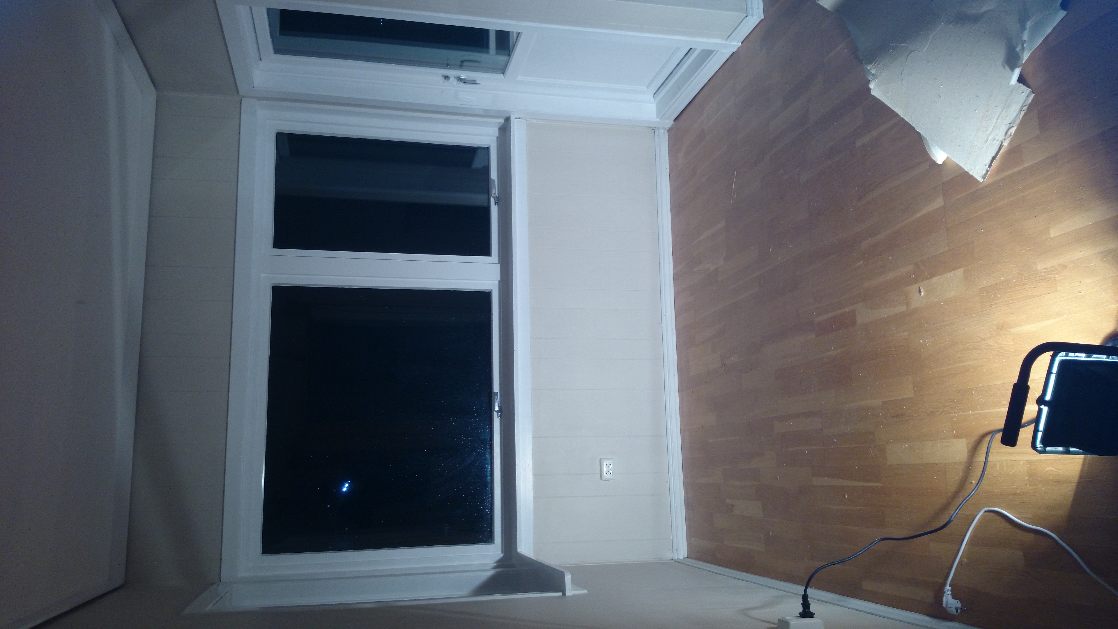

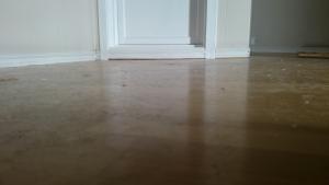

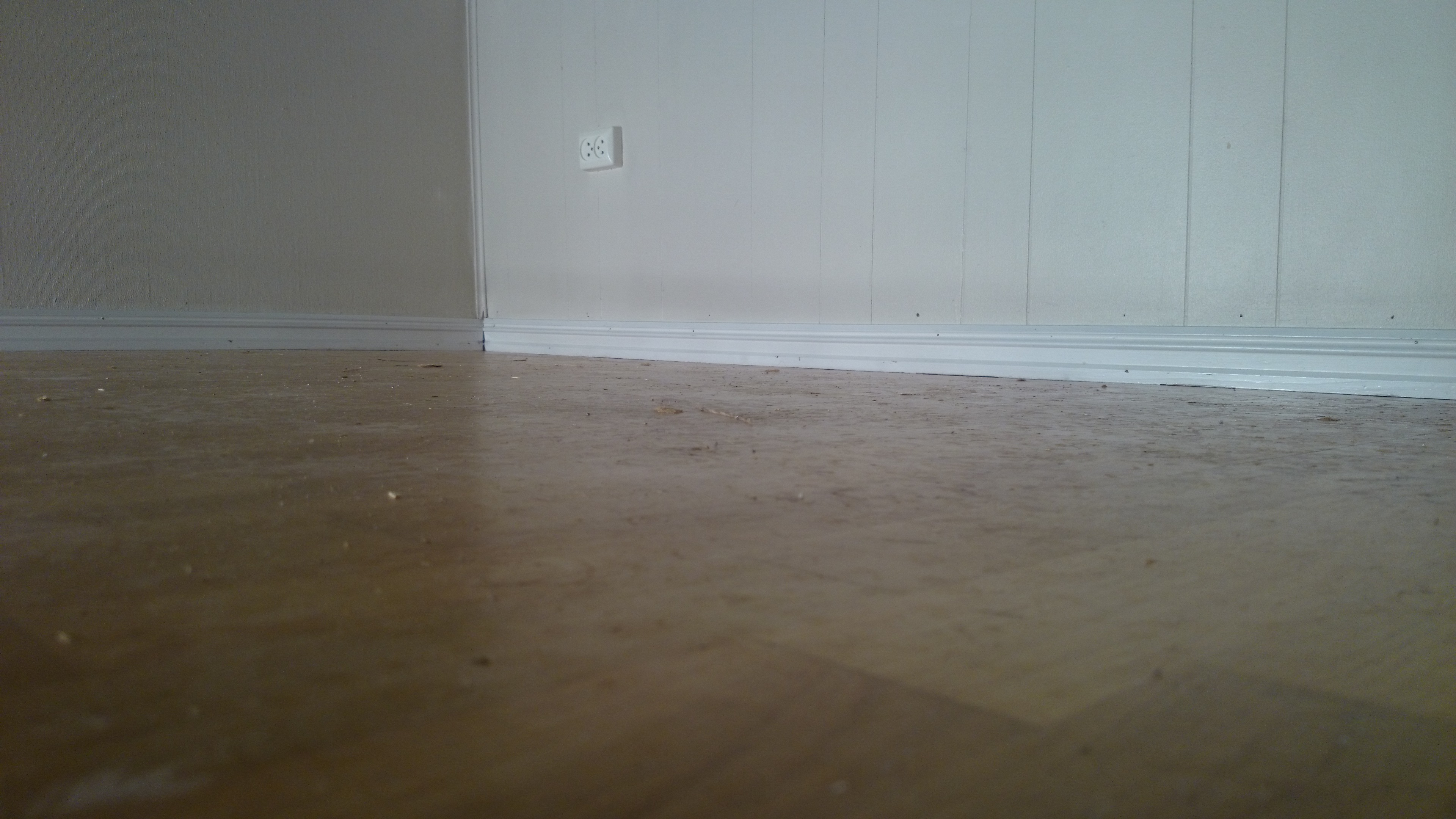

Compoundinterest Skrevet 7. januar 2015 Del Skrevet 7. januar 2015 Har nettopp kjøpt meg leilighet som jeg tok over medio desember. Leiligheten i seg selv er grei, men er "noe sig i gulv i stue mot øst", slik som det stod i taksten. Skal modernisere litt i leiligheten, typisk overflate-oppussing, og i den forbindelse har jeg hatt fagfolk fra diverse firma på befaring. De fleste mente dette siget skyldtes feilkonstruksjon av balkongene - muligens at balkongene kun er fundamentert i forlengede etasjeskiller. Videre er deler av ytterveggen i øst i første og andre etasje fundamentert på utbygget (balkongens fundament), uten videre støtte av påler eller lignende. Til slutt var jeg innom naboen i underetasjen - som har hatt problemer med fukt i veggen rett under der gulvet mitt begynner å sige, men hovedsaklig rundt vinduet. Vanskelig å se tydelige tegn på fuktighet gjennom tapeten, men kunne se antydninger til blemmer som utspringer fra taket og ned. Så er vi ferdig med det byggtekniske og over til det juridiske. Det første jeg må gjøre er å ta opp gulvene for å få en status - spørsmål én er hvor (boligkjøper)forsikringfirma bør involveres? Spørsmål to er om dette er en sak for boligkjøperforsikring om A) siget er grunnet feilkonstruksjon/feil fundamentering av balkongen og B) det viser seg at det er fukt i gulvet. Og om disse hver for seg begge kan være grunn til å benytte forsikringen. Tidligere eier bodde i leiligheten i 7 år, så anser at dersom tilfelle A og/eller B viser seg å være tilstede bør kravene i avhendingsloven, spesielt punkt 1 og 3, være tilstede - spesielt dersom det er fukt, da beboer i kjeller har hatt problemer med dette - og således burde tidligere eier også ha fått det med seg. Avhendingsloven; • Det er holdt tilbake opplysninger om negative forhold ved eiendommen som har virket inn på bolighandelen • Det er gitt uriktige opplysninger om eiendommen som har virket inn på bolighandelen • Eiendommen er i vesentlig dårligere stand enn forventet på bakgrunn av gitte opplysninger om eiendommens alder, tilstand, kjøpesum og forhold for øvrig Til slutt lurer jeg på kostnaden med å utbedre eventuelle feil. Dersom det er fruktskade, skal dette dekkes av borettslaget? Rimelig sikker på at det, dersom det viser seg å være feilkonstruksjon/fundamentet som er hovedproblemet - at denne utbedringskostnaden i alle fall skal dekkes av borettslaget, jf. borettslagsloven §5-12 - eller? Se forøvrig vedlagte bilder (tatt med mobil i mørket, men gir en pekepinn) Lenke til kommentar https://www.diskusjon.no/topic/1645354-problemer-i-nylig-kj%C3%B8pt-leilighet/

artie Skrevet 9. januar 2015 Del Skrevet 9. januar 2015 Hva tenkte du da du så det skjeve gulvet? Lenke til kommentar https://www.diskusjon.no/topic/1645354-problemer-i-nylig-kj%C3%B8pt-leilighet/#findComment-22245332
Compoundinterest Skrevet 10. januar 2015 Forfatter Del Skrevet 10. januar 2015 Joda, det gjorde jeg. Har kontaktet dem også, men ikke fått svar på mail enda. Tenkte ikke så mye over det der og da. Ut ifra takst og selger virket det ikke som noe stort problem.... Lenke til kommentar https://www.diskusjon.no/topic/1645354-problemer-i-nylig-kj%C3%B8pt-leilighet/#findComment-22245589

Sheldon C Skrevet 10. januar 2015 Del Skrevet 10. januar 2015 Huffameg for en slurvete montering av lister. Vondt å se på! 1 Lenke til kommentar https://www.diskusjon.no/topic/1645354-problemer-i-nylig-kj%C3%B8pt-leilighet/#findComment-22247322
Compoundinterest Skrevet 10. januar 2015 Forfatter Del Skrevet 10. januar 2015 Hadde det bare vært listene som var problemet... Ingen som vet noe om dette med feil/under fundamentert reisverk opp mot boligkjøperforsikring og avhendingsloven? Takstmannen skal jo være byggteknisk fagmann, så dersom det viser seg å være et stort problem burde det vel fremkommet i taksten? Lenke til kommentar https://www.diskusjon.no/topic/1645354-problemer-i-nylig-kj%C3%B8pt-leilighet/#findComment-22247505

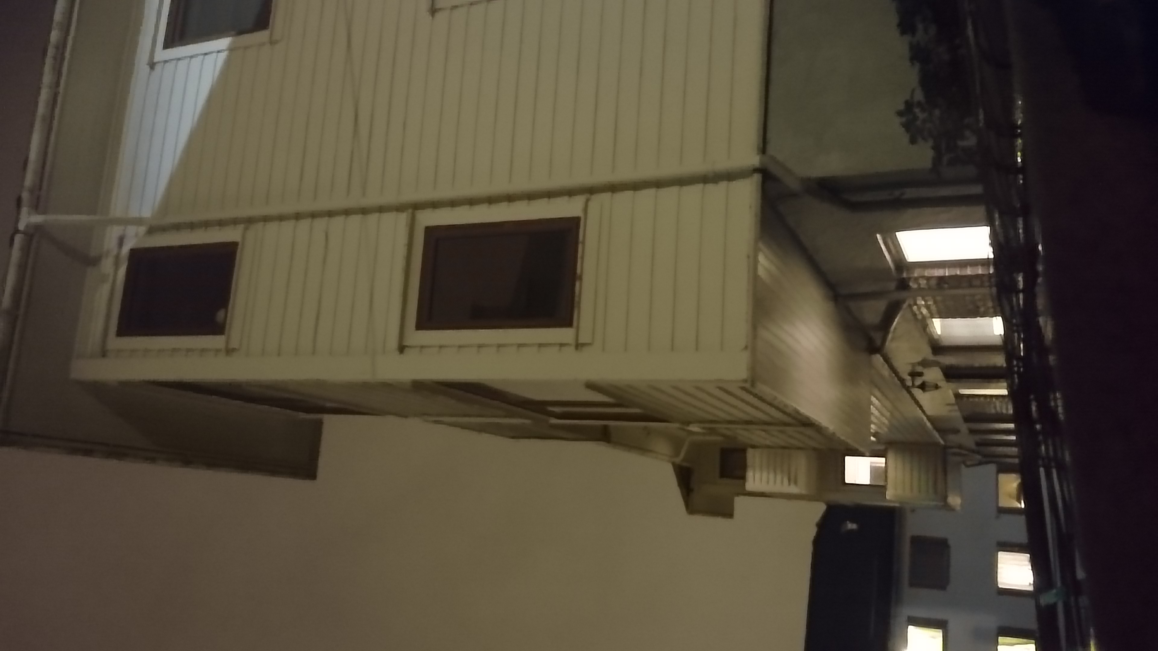

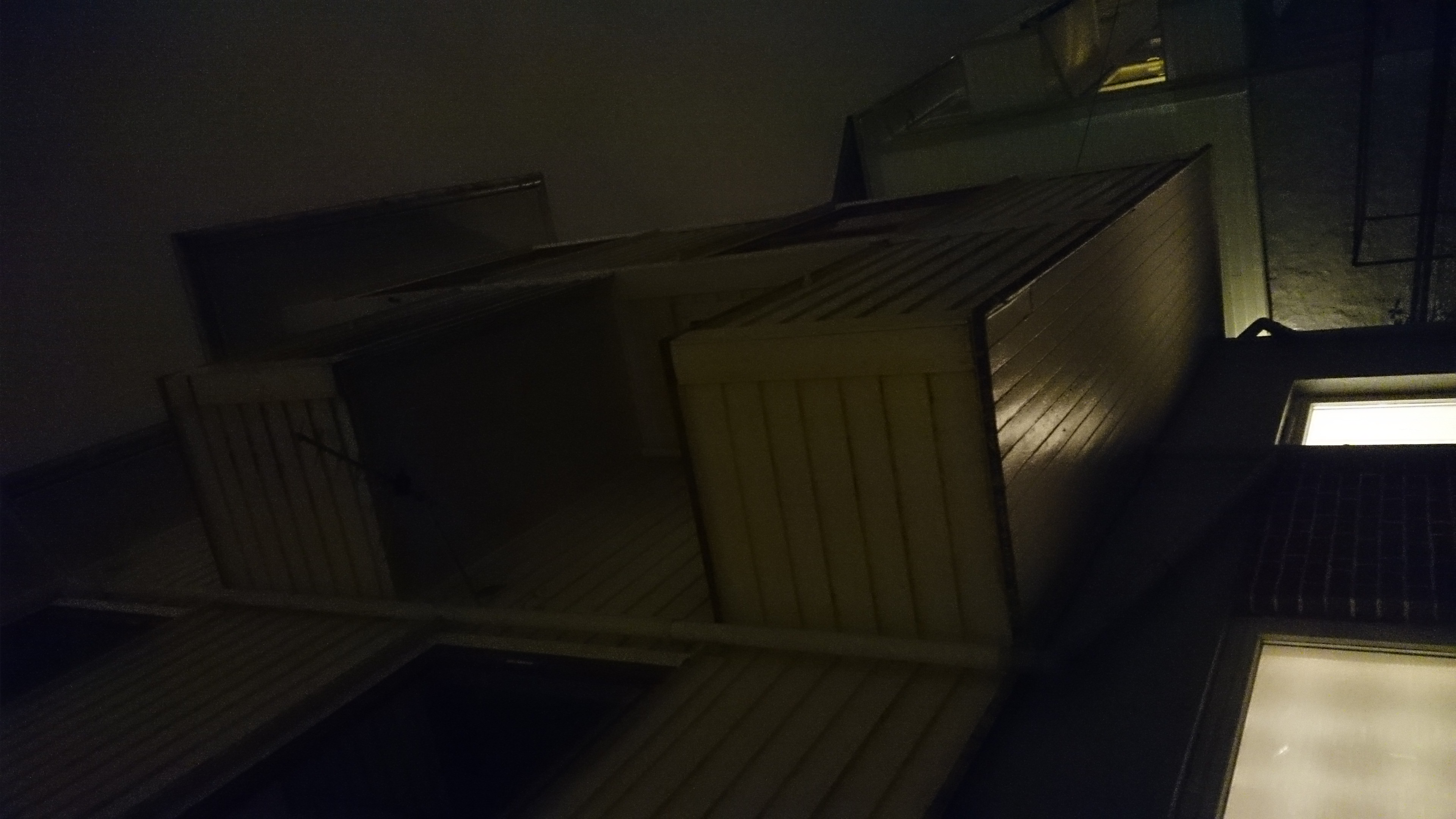

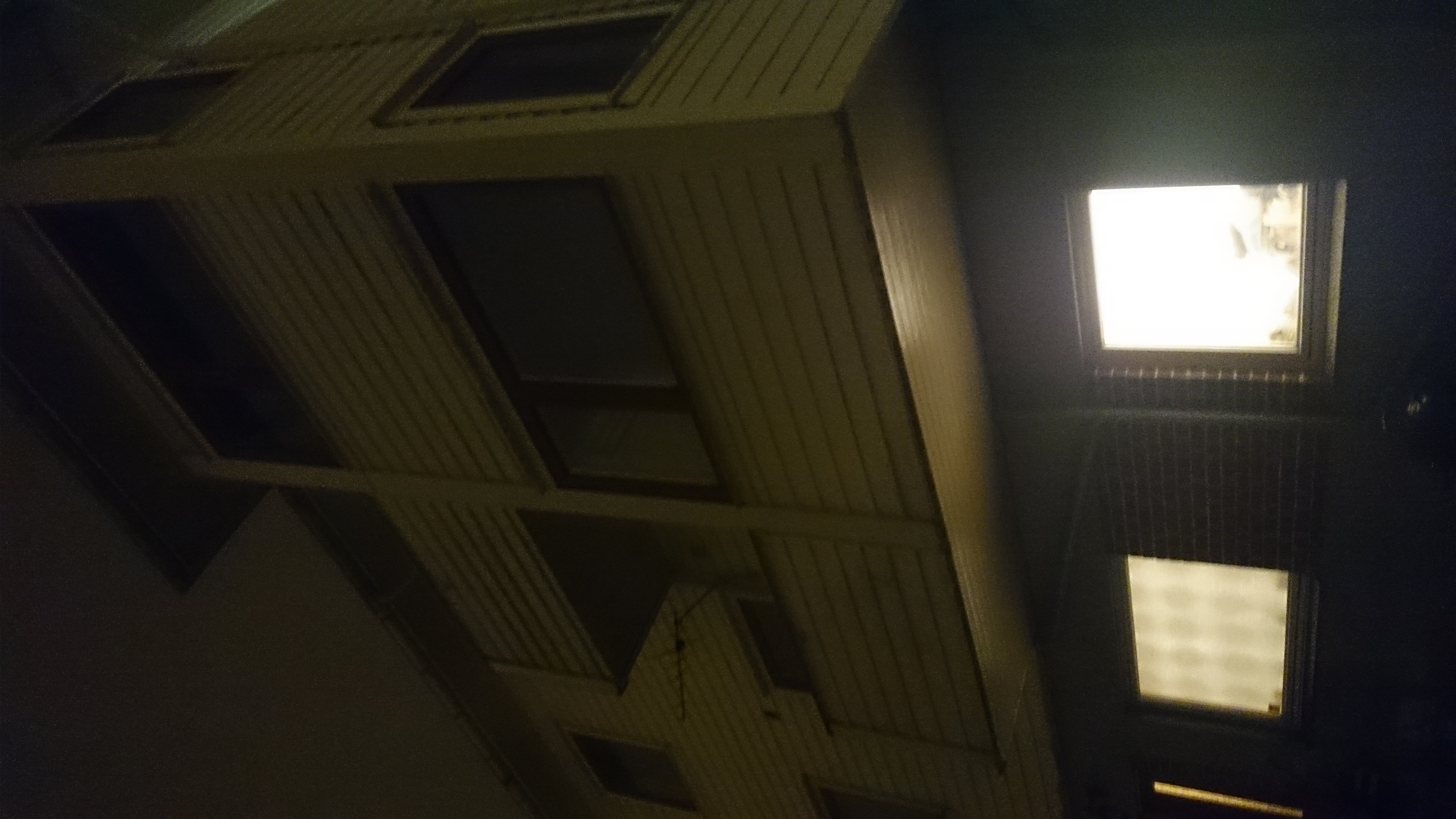

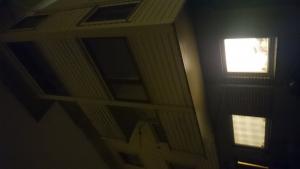

Compoundinterest Skrevet 14. januar 2015 Forfatter Del Skrevet 14. januar 2015 Skjønner. Tror du har misforstått byggets konstruksjon - eller det jeg mener er feilen, en smule. Den delen av mitt gulv som har skjevheter/sig er den ytterste meteren av stuen - som er lagt på fundamentet til utbygget balkong. Denne utstikkeren er altså todelt, halvt åpen balkong og halvt innebygget i stue. Fundamentet til grunnmuren (kjellerleilighetens yttervegg) møter min stue der gulvets skjevheter begynner. Tror ikke grunnmuren er problemet, men fundamenteringen til denne utstikkeren (balkongen) som da er halvt innlemmet i stue, og halvt balkong. Det jeg mistenker er at denne utstikkeren er fundamentert kun på forlengede etasjeskiller og bjelkelag - det er i alle fall ikke satt påler fra ytterkantene av balkongen og ned i jorda som er vanlig på slike utbygg. De har ikke tilsvarende problem i tilsvarende leiligheter på andre siden av bygget. Nå skal jeg idag inn til forsikringsselskapet for å se på flytte av private forsikringer og lån - og skal da samtidig få ut vilkårene for polisen til lagets byggforsikring. Der er det kanskje noe å hente. Spørsmålet er hvor enkelt en slik sak er å ta på eierskifteforsikringen. Går da på eventuelt tilbakeholdt informasjon, men hovedsaklig på skjulte vesentlige feil/mangler. Har ikke lyst å trekke dette for langt ut i tid heller, da jeg gjerne vil komme igang med oppussing slik at jeg kan flytte inn... Lenke til kommentar https://www.diskusjon.no/topic/1645354-problemer-i-nylig-kj%C3%B8pt-leilighet/#findComment-22256438
Friluftskar Skrevet 14. januar 2015 Del Skrevet 14. januar 2015 Skjønner. Tror du har misforstått byggets konstruksjon - eller det jeg mener er feilen, en smule. Spørsmålet er hvor enkelt en slik sak er å ta på eierskifteforsikringen. Går da på eventuelt tilbakeholdt informasjon, men hovedsaklig på skjulte vesentlige feil/mangler. Har ikke lyst å trekke dette for langt ut i tid heller, da jeg gjerne vil komme igang med oppussing slik at jeg kan flytte inn... Ja det er mulig jeg missforstår konstruksjonen og dine forklaringer har vært ganske svevende for meg. Du har nevnt kjeller, men jeg ser ingen kjeller. Det jeg ser på bildet er enten en underetasje, eller en 1. etasje. Du har skrevet om fundamenter og selv om det er mange typer fundamenter, ligger de normalt i bakken og på pukk/stein. Så, jeg blir litt forvirret. Jeg har også etterlyst tegninger 2 ganger, da hadde jeg sett konstruksjonen (plan og snitt tegning). Jeg vet heller ikke hvor du bor i bygget, det har betydning. Bilder tatt i mørket, er også til lite hjelp. Slik jeg forstår deg nå, bor du kanskje i den andre synlige etasjen, over bakken. Og det som bærer gulvet ditt, er understøttet ca 1 m. fra yttervegg og inn under gulvet. I så tilfelle er det kun gulvkonstruksjonen som er for dårlig. Er den av betong, er trolig overkant armeringen for dårlig og må trolig understøttes. Er det bjelkelag, så er det ikke stivt nok til å oppta tyngden fra overliggende konstruksjon (bl.a. vegg/tak). Da må bjelkelaget jekkes opp og forsterkes. Men dette må fagfolk avgjøre på stedet. Jeg forstår at du ønsker fortgang i dette. Men, det er uansett å gå "tjeneste veg" og vente med din oppussing. Du får høre med forsikrings selskapet ditt. Men jeg tror ikke de utbetaler en krone (selv om forsikringen dekker), før konstruksjons problemene er utbedret. Og da de er årsak til det meste (eller alt) av problemer hos deg, er de også ansvarlig for å fikse dine problemer. Men, lykke til. Lenke til kommentar https://www.diskusjon.no/topic/1645354-problemer-i-nylig-kj%C3%B8pt-leilighet/#findComment-22257082
