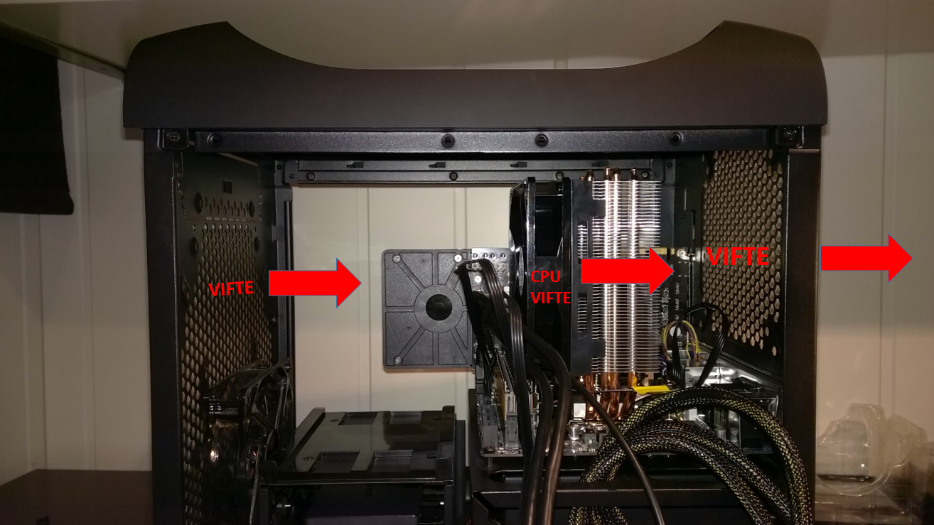

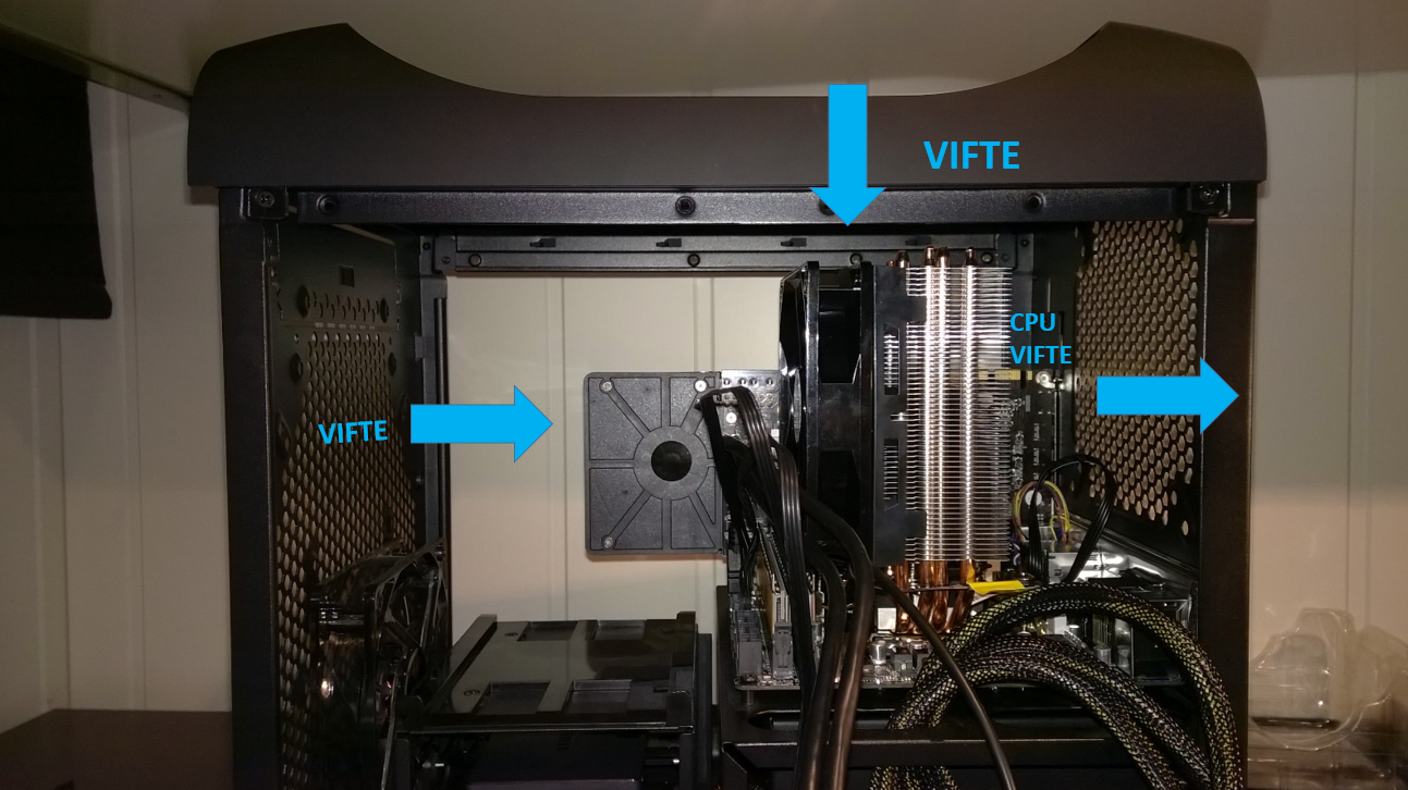

Holder på å bygge en pc og har ikke peiling på hvor jeg skal plassere viftene. jeg kan bare ha to vifter og en cpu-vifte fordi jeg ikke har flere kontakter til viftene. På de to bildene jeg har lagt ved er hvordan jeg tror det burde være, men siden jeg ikke har så mye peiling tar jeg veldig gjerne imot andre forslag.

Viftene jeg har er 3 pin og hovedkortet er 4 pin, vil det være et problem?
Tror jeg kunne fått plass til en sånn en der som cd-driveren skulle vært, men jeg tror den beste løsningen vil være å skaffe seg noen 4 pin vifter og en sånn splitter.
De fleste hovedkort støtter å regulere både 3 pins og 4 pins vifter, men du må endre det i bios, ellers vil viftene mest sannsynligvis spinne på fult :) hvilket hovedkort har du?
asus H971 plus
Da kan hk justere hastighet for både 3 pin og 4 pins vifter :) Hvis du ikke vil kjøpe nye vifter, mener jeg det skal finnes muligheter å koble viftene til molex fra psu, men de vil da kjøre på maks hastighet, eller du må bruke en motstand for å justere spenningen. Ellers kan du få tak i denne http://www.digitalimpuls.no/PC-komponenter/Kj%C3%B8lere/Vifter/Viftestyring/Corsair/NZXT-Grid---Fan-hub-with-10-ports-white-LEDS-127120-p0000080700.aspx men du vil da ikke kunne justere viftehastigheten. et annet alternativ er da denne http://www.digitalimpuls.no/PC-komponenter/Kj%C3%B8lere/Vifter/Viftestyring/Corsair/NZXT-GRID-Digital-Fan-Controller-Full-mobile-support-fan-controller-129823-p0000088844.aspx

yay :) ok takk, får prøve, er usikker på om det i hele tatt er nødvendig med flere vifter :hmm: men takk for hjelpen :thumbup:
