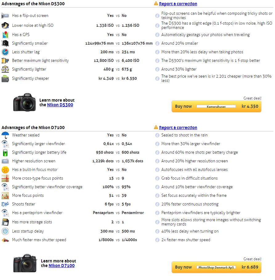

Ja, D7100 er toppen av DX, men D5300 har samme bildekvalitet og vridbar skjerm så på enkelte områder kan D5300 være et bra alternativ.
Det er noen forskjeller...som favoriserer D7100 i kombinasjon med eksisterende FX kamerahus
