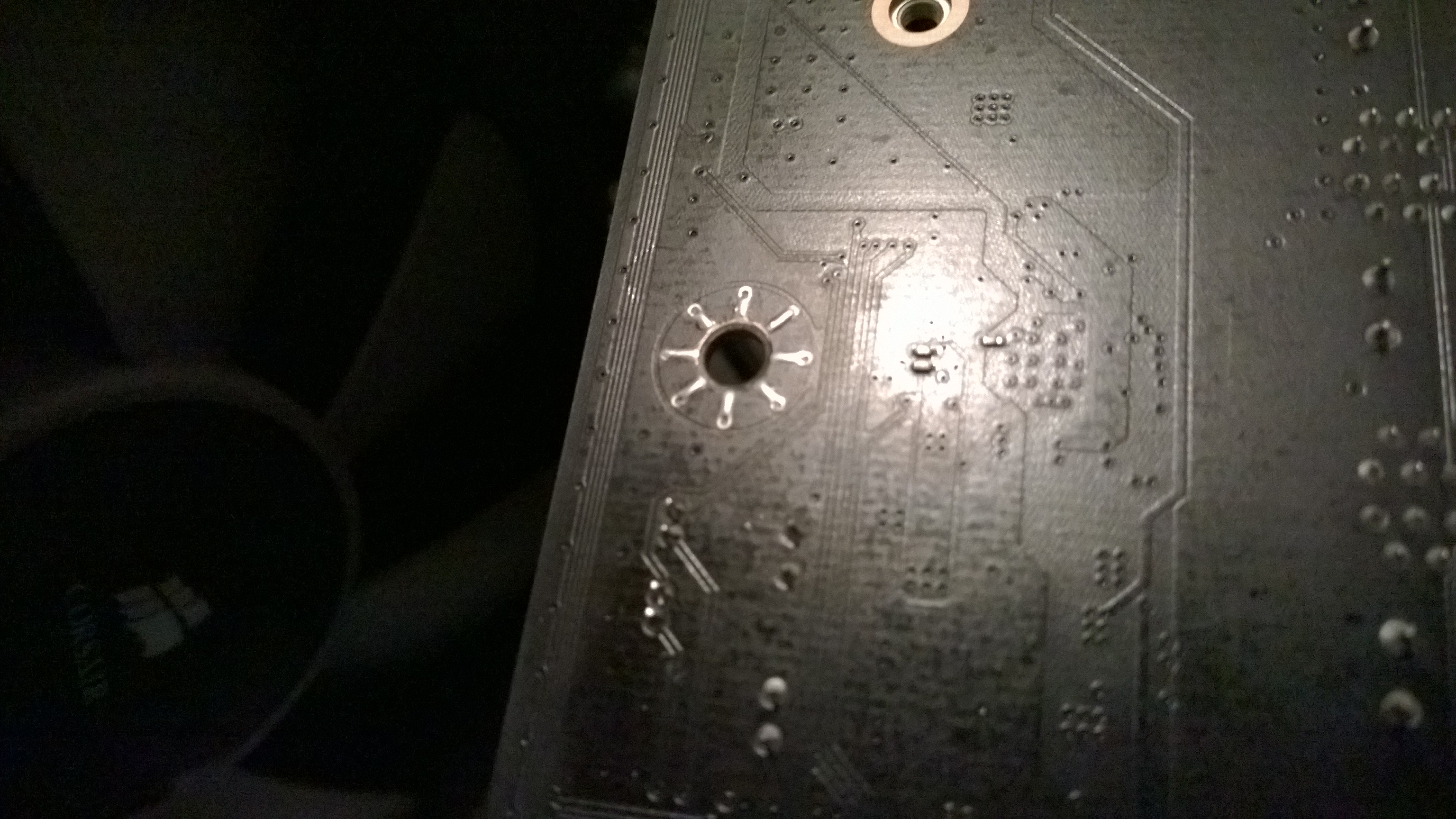

Men nå litt senere skulle jeg ta ut strømforskyningen og merket at 24pin kontakten satt ganske godt i hovedkortet og fikk ikke ordentlig tak i den, så bestemte meg for og skru ut hovedkortet og så ta den ut.
I det jeg skulle sette det tilbake så ser jeg noe jeg er litt usikker på om har noe og si,
Ser på baksiden av hovedkortet så har den ene hovedkort spaceren skrapt vekk litt av den svarte coatingen innerst ved skruehullet på kortet, og ser kanskje en kvart millimeter tynn sirkel med kobberfarge der hvor det engang var svart coating.
Skaden er veldig veldig liten, og jeg ser ingen "tracks" der, og spaceren ser heldigvis ikke til og ha kommet igjennom kobberfargen som kom tilsyne pga. av spaceren.
Legger ved ett bilde her:
Den halvsirkelen av sølv er egentlig kobberfarget men kameraet mitt får ikke fanget opp riktig farge, men som dere ser er det ikke rare skaden,
og lurer da rett og slett på om dette har noe og si?
Og kan dette være årsaken til at strømforskyningen røyk?
(er dog litt rart at den ikke røk før installeringen av 780ti skjermkortet)
