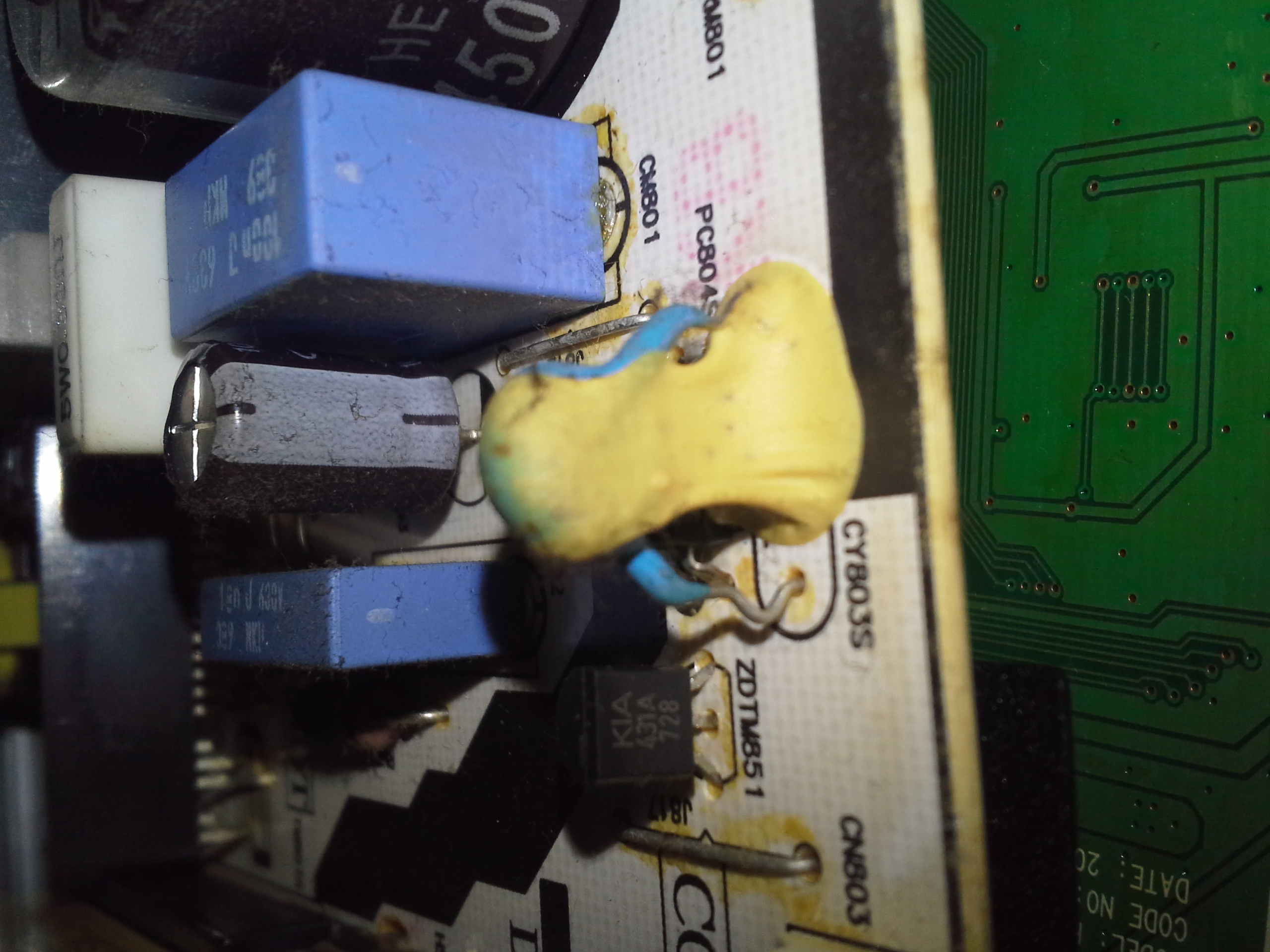

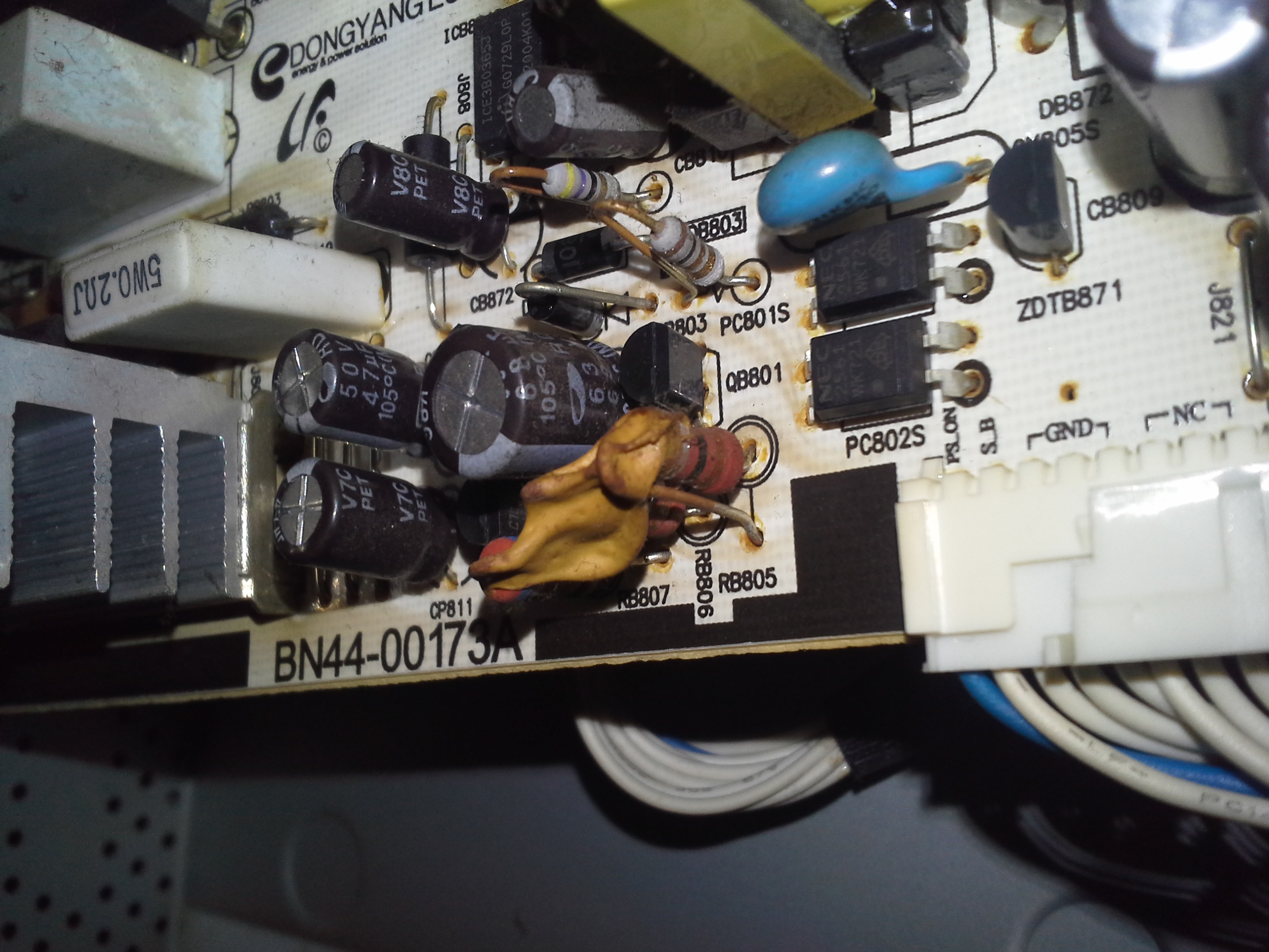

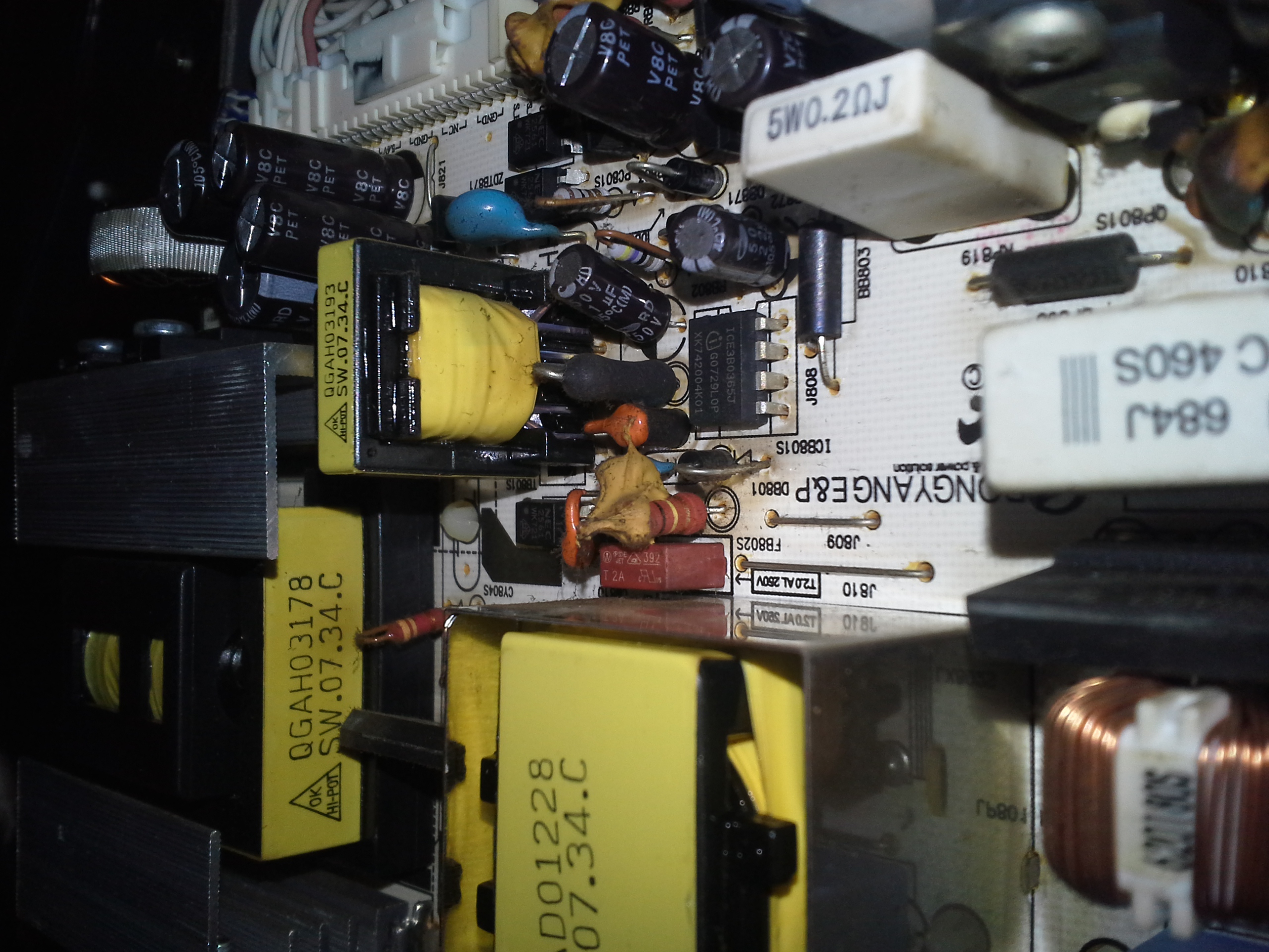

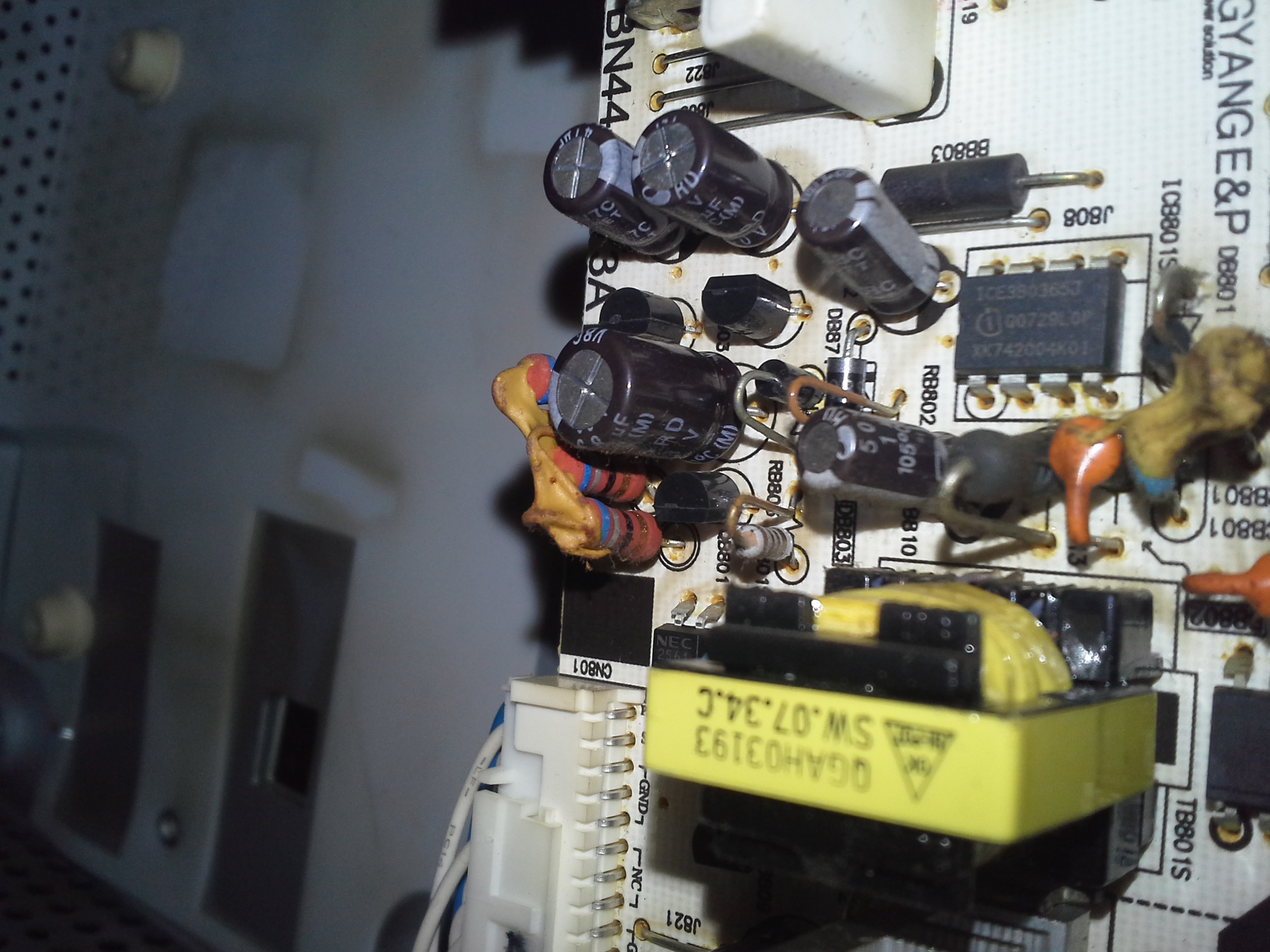

Gjest Slettet-1ZSK0pUMX2 Skrevet 20. november 2014 Skrevet 20. november 2014 Hei! Har en Samsung SyncMaster 245b, som jeg nå ikke får til å fungere lenger. Problemet er at det blå lyset som viser at skjermen er på bare blinker. Når den er på og har oppdaget skjermen lyser det blått konstant på knappen. Har googla problemet, og har skjønt at det kan være deler i skjermen som ødelagte kondensatorer evt. andre deler. Har derfor tatt noen bilder, og lurer på om delene skal være slik eller om de faktisk har smeltet. Tenker på den gul/brune massen oppå resistorene og den blå delen som er helt gul.
Mr King Skrevet 20. november 2014 Skrevet 20. november 2014 Det ser nok ut som de har smeltet ja, kanskje kjøpe nytt skjerm?
Hårek Skrevet 20. november 2014 Skrevet 20. november 2014 Silikonlim, det er helt normalt å finne i elektronikk. http://www.intek-uk.com/non_corrosive_silicone_adhesive.html
Gjest Slettet-1ZSK0pUMX2 Skrevet 20. november 2014 Skrevet 20. november 2014 Aha Takk for svar. Ja, om jeg ikke får fikset skjermen blir det vel en ny ja Tenkte bare jeg kunne se om jeg klarte å reparere den. Fortsetter å feilsøke jeg da, takk for svar
Mr King Skrevet 20. november 2014 Skrevet 20. november 2014 Aha Takk for svar. Ja, om jeg ikke får fikset skjermen blir det vel en ny ja Tenkte bare jeg kunne se om jeg klarte å reparere den. Fortsetter å feilsøke jeg da, takk for svar Har du voltmeter?
Gjest Slettet-1ZSK0pUMX2 Skrevet 20. november 2014 Skrevet 20. november 2014 (endret) Jepp, har et voltmeter, men vet ikke hva jeg skal måle. Forøvrig så ser alle delene (kondensatorer ol) hele ut, og ingen kondensatorer hadde blåst seg opp eller brennmerker. Det luktet heller ikke svidd på delene. Det logiske brettet var heller ikke noe som så unormalt ut. Er det noe spesielt jeg kan måle for å finne ut hva som er galt? Endret 20. november 2014 av Slettet-1ZSK0pUMX2
