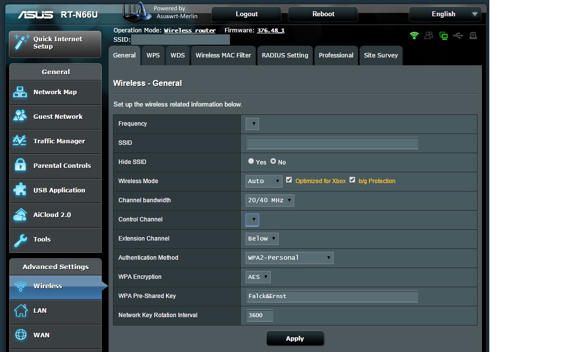

ExcaliBuR Skrevet 19. november 2014 Skrevet 19. november 2014 (endret) Hei! Jeg har en Asus RT-N66U med Merlin sin 3.0.0.4.376.48_1. Dette problemet gjaldt også siste versjon av AsusWRT. Jeg får ikke valgt kanaler eller "channel bandwith" i menyen. Se screenshot. Det som også er rart er at frekvensen også er blanket ut. Under CHannel bandwith kan jeg velge mellom 20/40, 20 eller 40MHz, og når jeg trykker på apply, så refresher den med 20/40. (ifølge inSSIDer så er nettverket mitt på 20MHz, selv om jeg har det eneste nettverket, bor på landet). Ext. channel kan jeg bare velge below. Denne feilen har vært også selv om jeg har resettet ruteren. Noen forslag? Edit: Glemte å si at jeg har en EA-N66 som står som repeater.Edit 2: Det virker som om ingen av forandringene jeg gjør lagres. Endret 19. november 2014 av ExcaliBuR
Mr D Skrevet 19. november 2014 Skrevet 19. november 2014 Har du prøvd å resette ruteren og deretter legge inn firmware på nytt? 1
ExcaliBuR Skrevet 19. november 2014 Forfatter Skrevet 19. november 2014 Jeg har resatt den etter at jeg har lagt inn ny fw. Men jeg kan gjøre det omvendt.
Mr D Skrevet 19. november 2014 Skrevet 19. november 2014 Poenget er å resette før oppgraderingen for å unngå at uønskede ting "følger med".
ExcaliBuR Skrevet 19. november 2014 Forfatter Skrevet 19. november 2014 Det hjalp! Takker for ideén! Jeg trodde faktisk at en "reset er en reset"...
