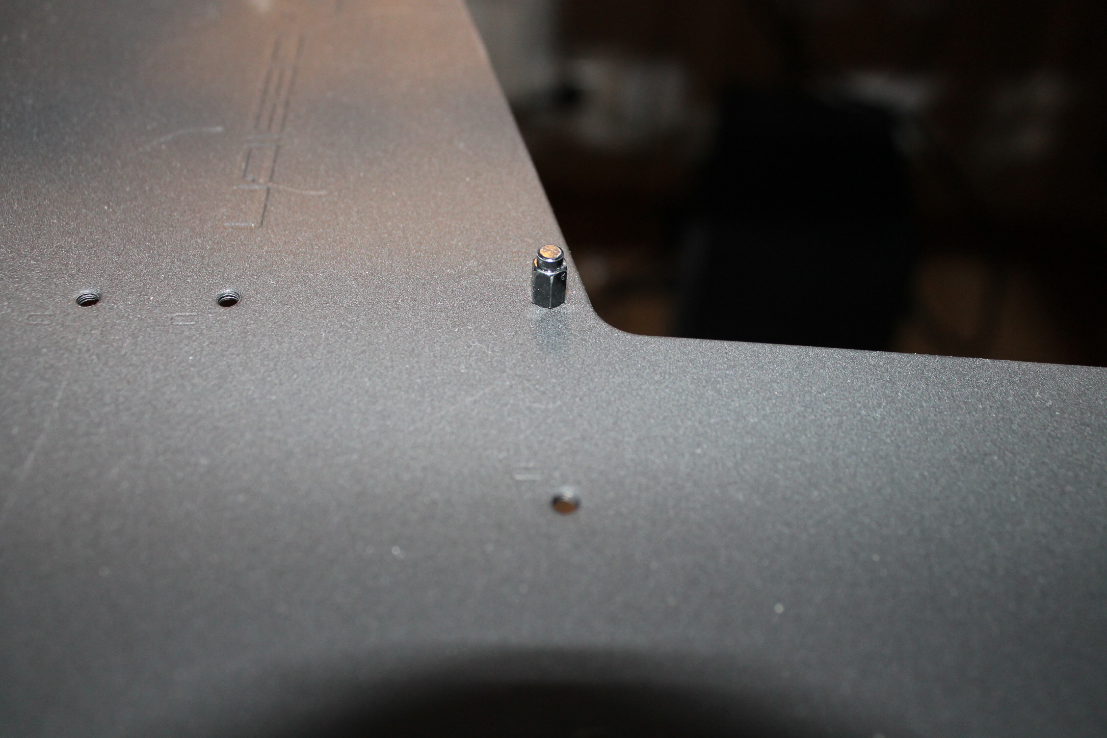

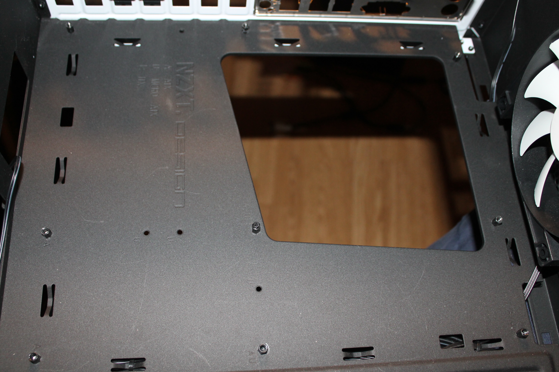

dopus Skrevet 20. november 2014 Skrevet 20. november 2014 Du har skrevet at avstandstykkene for hovedkortet stod der fra før. Ta ut hovedkort, tell antall avstandstykker, og sjekk hvor mange skruer du skrur det fast med. I 9 av 10 tilfeller hvor en nybygget pc ikke starter , så har man glemmt å montere disse, eller det har vært for mange slik at dem kortslutter / jorder hovedkortet. Dette er typisk nybegynner feil. Har sikkert vært borti minst 10 tilfeller av slikt, når venner/famile har kommet til meg for hjelp. Speiselt når dem har bygget pcen selv for første gang. Den gode nyheten er pcen vanlivis ikke tar skade av det...nekter bare å starte.. Det er i hvertfall min erfaring. 1
Gilberg Skrevet 20. november 2014 Forfatter Skrevet 20. november 2014 Du har skrevet at avstandstykkene for hovedkortet stod der fra før. Ta ut hovedkort, tell antall avstandstykker, og sjekk hvor mange skruer du skrur det fast med. I 9 av 10 tilfeller hvor en nybygget pc ikke starter , så har man glemmt å montere disse, eller det har vært for mange slik at dem kortslutter / jorder hovedkortet. Dette er typisk nybegynner feil. Har sikkert vært borti minst 10 tilfeller av slikt, når venner/famile har kommet til meg for hjelp. Speiselt når dem har bygget pcen selv for første gang. Den gode nyheten er pcen vanlivis ikke tar skade av det...nekter bare å starte.. Det er i hvertfall min erfaring. Jeg sjekket hvor mange det var før jeg satt det inn, det er 6 avstandsstykker der en bare er for å guide hovedkortet, så jeg brukte 5 skruer. Som vist på bildet er det fler, men jeg bruker bare de som er lengst vekk på bildet siden hovedkortet mitt ikke er så stort.

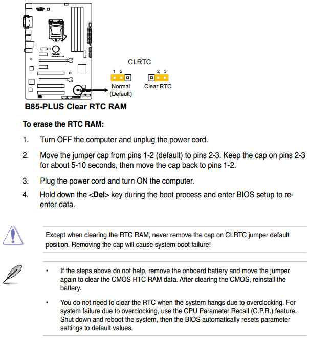

Hareide Skrevet 20. november 2014 Skrevet 20. november 2014 (endret) Angående den feilmonteringa av bakplata, ble det noen gang satt strøm på hovedkortet når det var slik? (da kan du ha ødelagt noe, men stort sett går det faktisk bra). Om ikke, så er det svært lite trolig at du har gjort noe skade. Med mindre mutterne har revet av noen av kretskortbanene (også lite trolig ) Da gjennstår det vel bare å kortslutte over powerpinnene, for å se om maskina starter. Det er jeg litt usikker på, men det tror jeg ikke siden jeg satt det på helt i startfasen av monteringen. Ja, jeg har jo forsåvidt prøvd det, men jeg har jo bare en stjerneskru med magnetist coating over. Er det kanskje bedre å prøve med en flattrekker? Jeg har nesten bare skrujern med 'magnetisk coating', har aldri hatt noe problem med å kortslutte med disse. Skal ikke være alt for mye "houspokus", tom en vanlig smørkniv fra Ikea skal fungerer (testa det her nå nettopp ) Du har skrevet at kortet ditt er et demokort, kanskje noen andre sendte det i retur pga lignende problemer .. Litt usikker på hvor nøye de er på å faktisk teste returnerte varer i nettbutikkene. Du kan jo forsøke å resette BIOS for sikkerhets skyld, selv om jeg ikke er veldig optimistisk på at dette vil fikse noe. Er vel noen som har sagt det tidligere, men kan du på nytt ta en titt på pinnene i CPU sokkelen på hovedkortet (bruk godt med lys). Her er det veldig enkelt å så bøyd til noen pinner om man monterer CPU feil. Har selv et B85-G43 hovedkort hvor dette har skjedd, fikk det av en kammerat som skulle kaste det. Er mulig å bøye disse tilbake, om man er veldig tålmodig med pinsett og papir/plastark.. Når du er på randen til å gi opp, kan du prøve en siste ting: Ta hovedkortet helt ut av maskina, legg det på noe som ikke leder strøm (har i senere tid sluttet å legge HK på antistatiskposer). Koble til KUN PSU med P8 8-pins (EATX12V) og 24-pins kontatken. Kortslutt over "power on" pinnene. Starter ikke PSU vifta da, så kan man annta at feilen er isolert til hovedkortet. Returner kortet. Endret 20. november 2014 av Hareide
