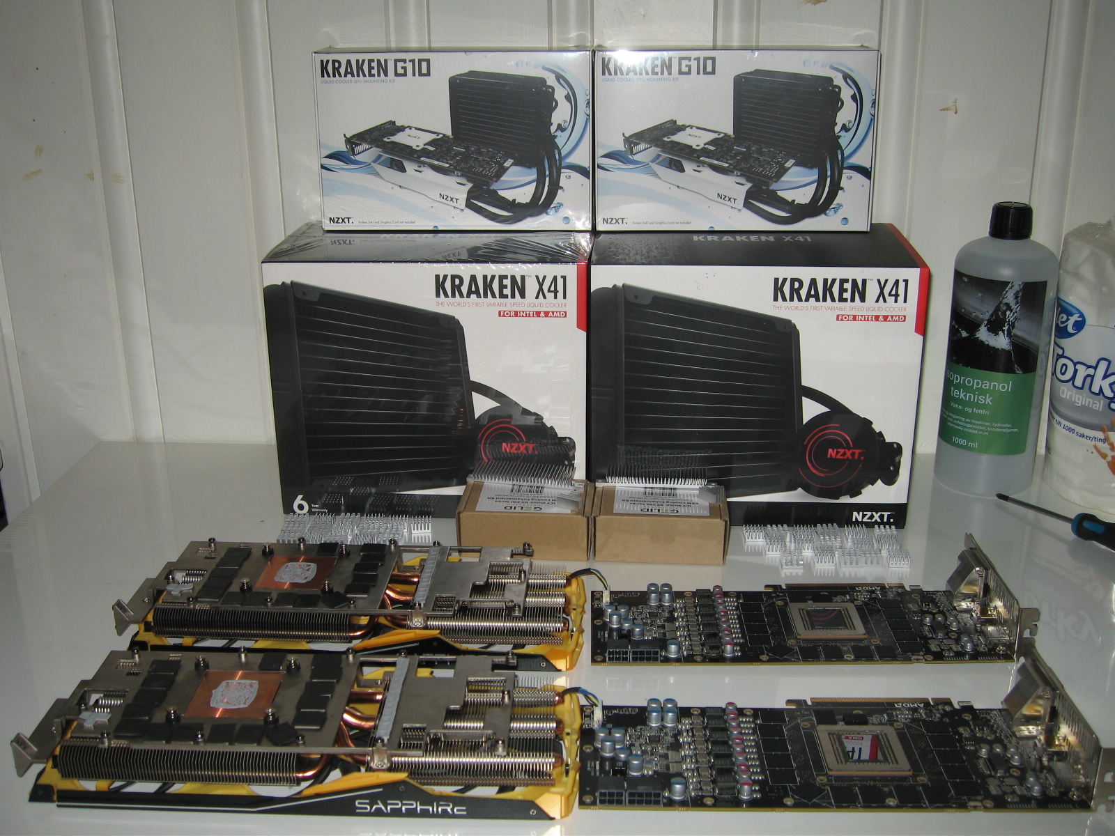

Nå er det mine R9 290X CFX som står for tur.
Tvillingene(R9 290Xene) ville ha ny kåk..
Kjøpte NZXT H440 til dem, kjempeflott kåk!.
Men tvillingene klaget på at det var for varmt der(85 grader +).
Så da har jeg valgt å teste KRAKEN X41 sammen med G10, er kjempefornøyd med hvordan dette fungerer på HTPCn med H55.
Her er noen bilder:

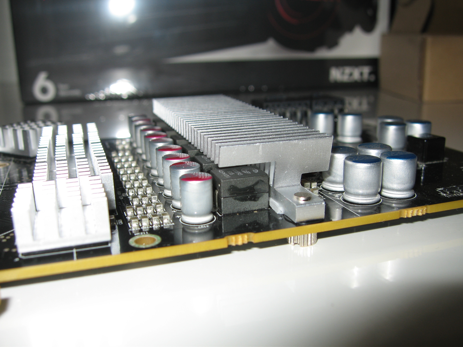

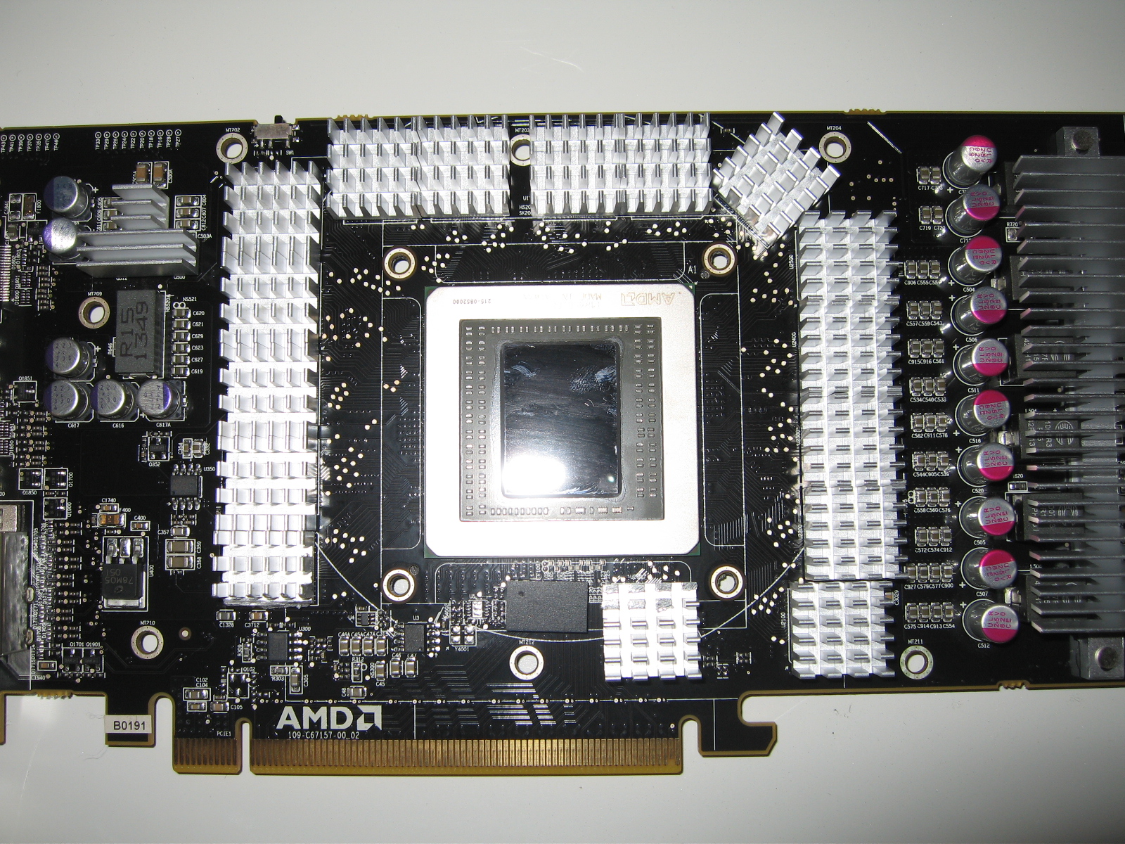

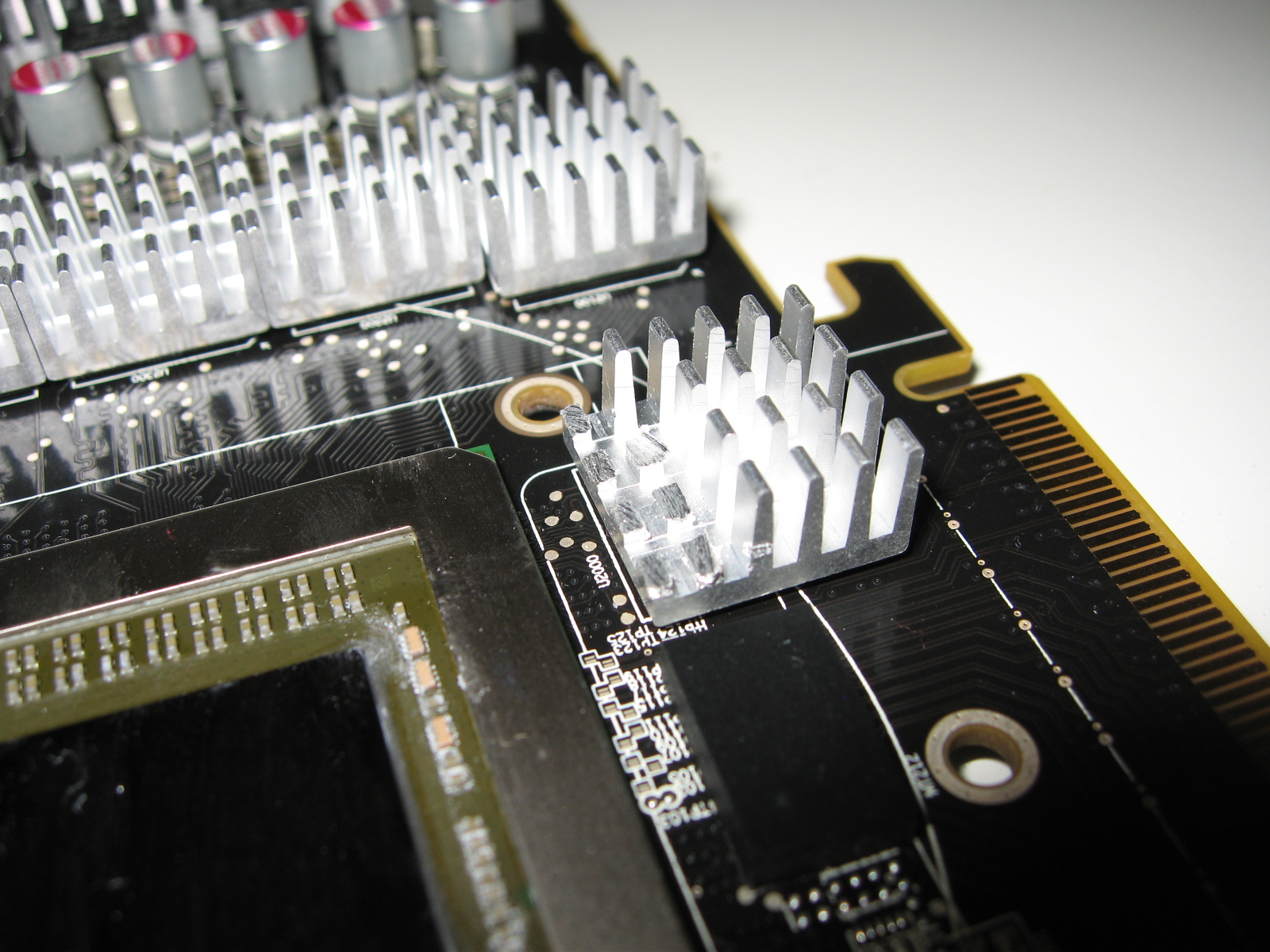

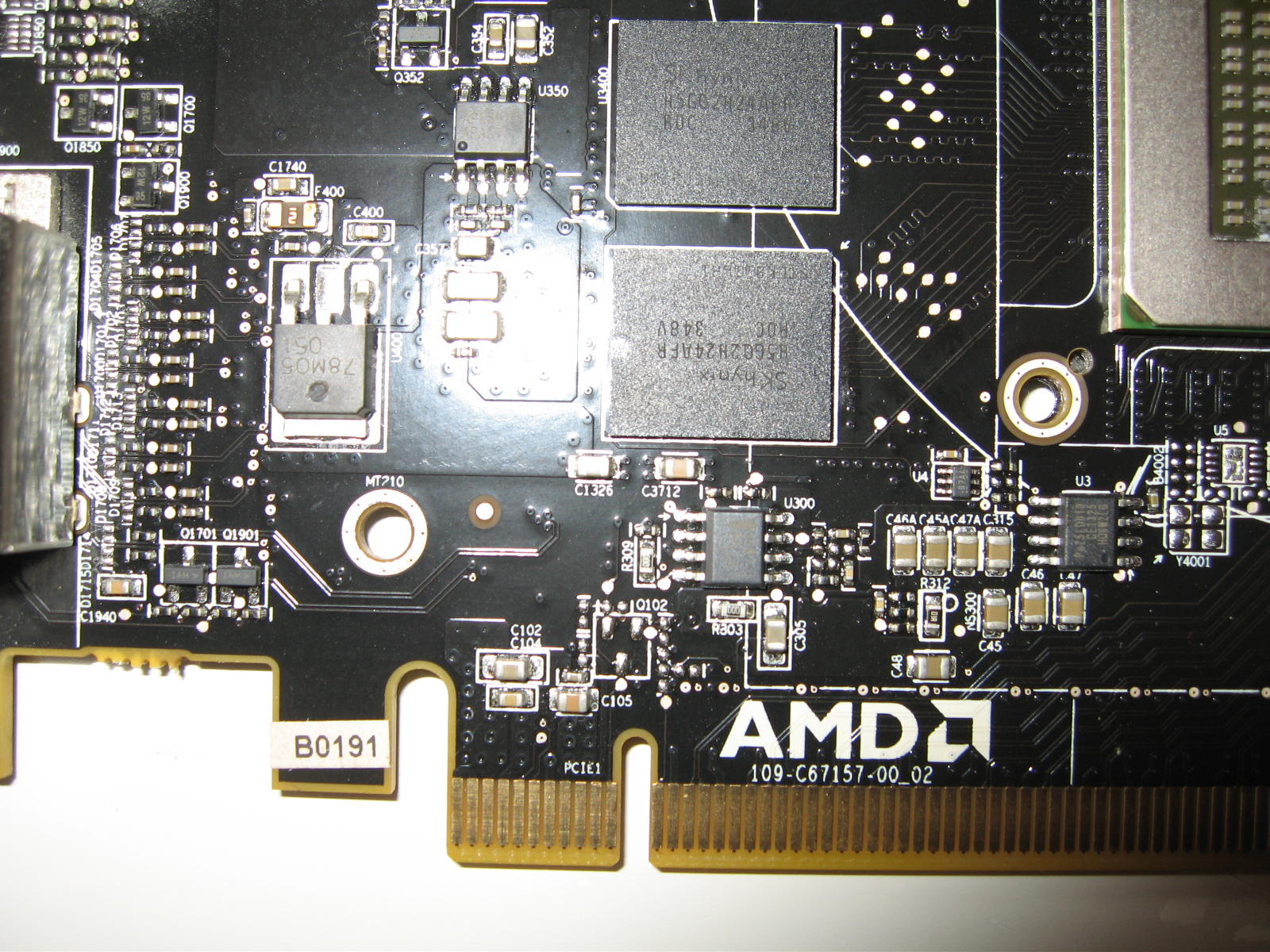

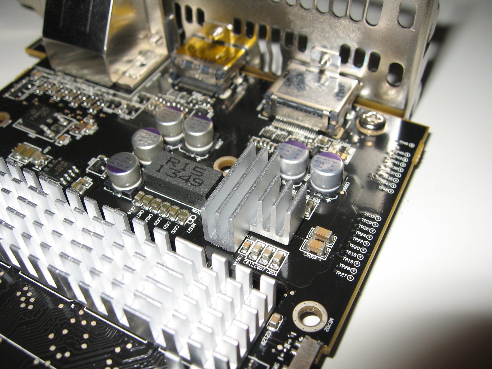

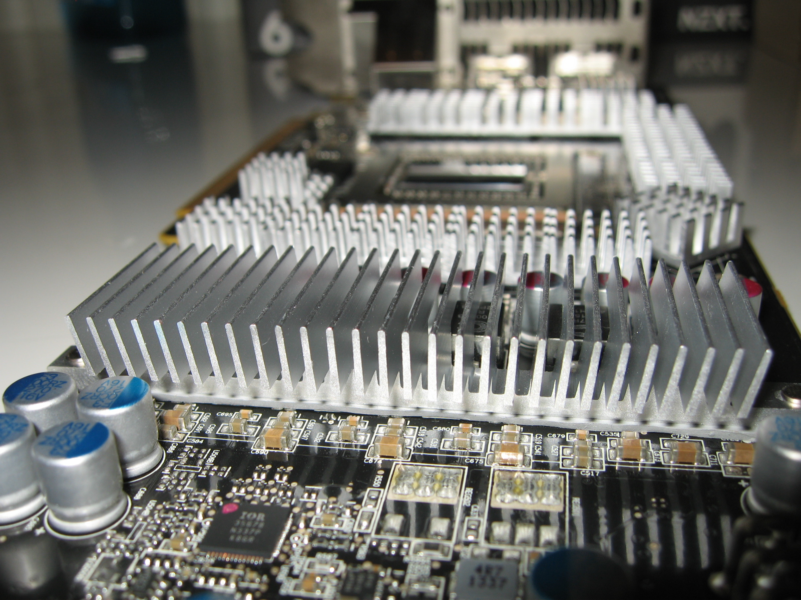

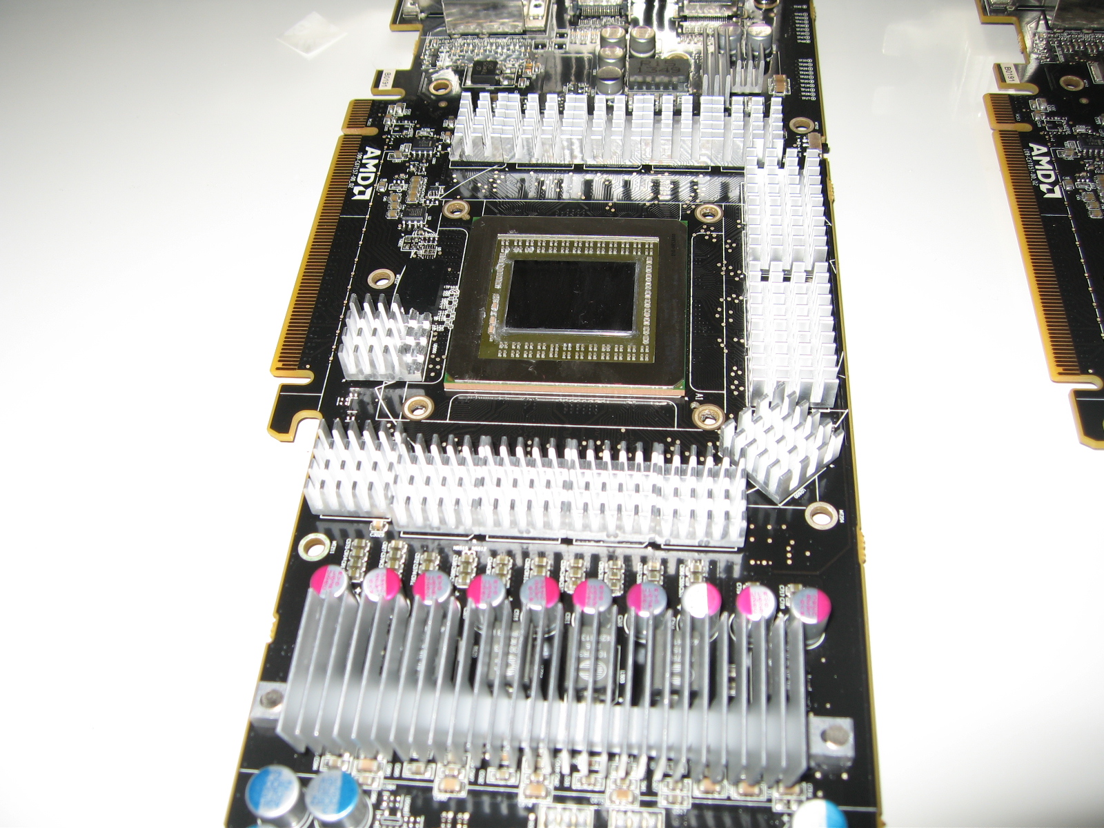

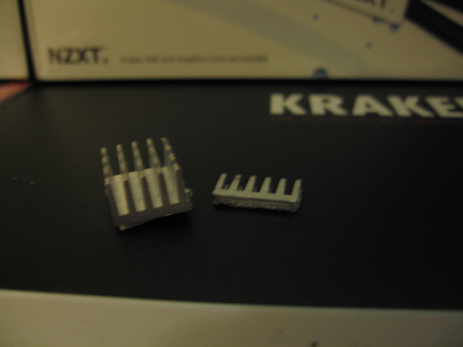

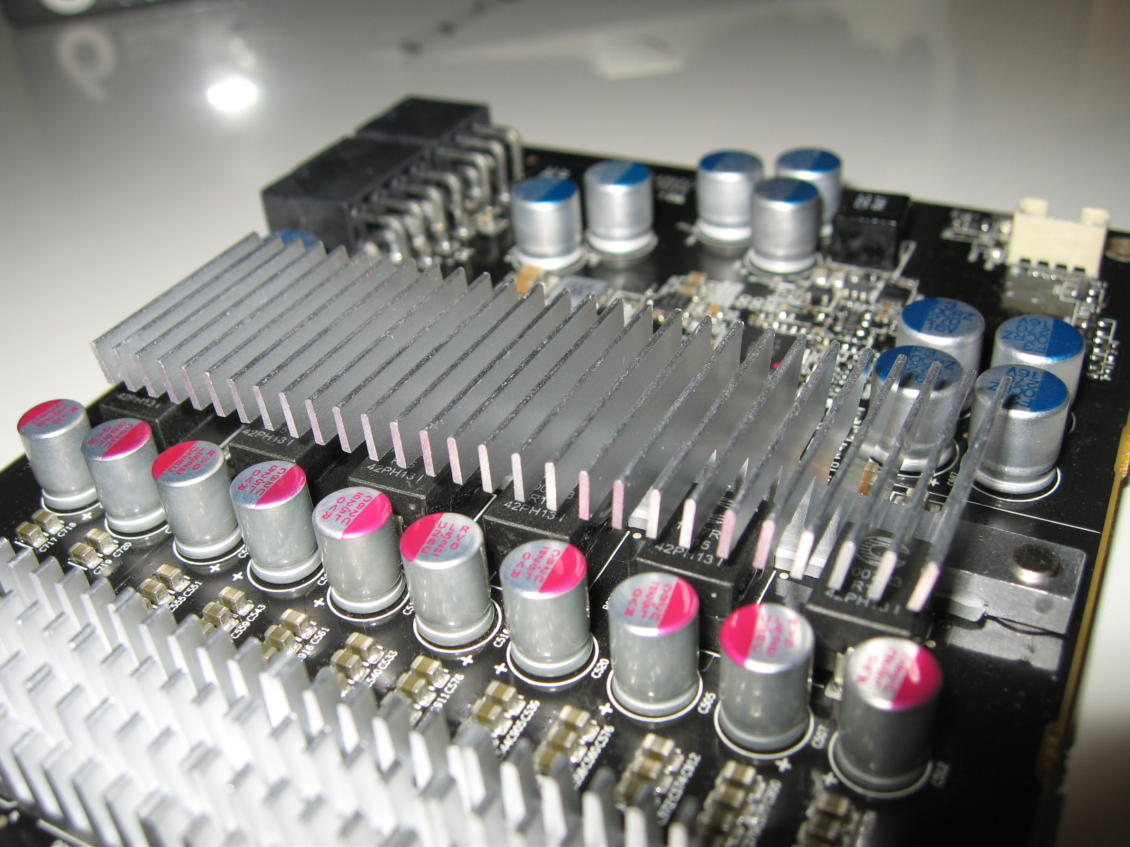

VRAM, VRM1 og VRM2 heatsinks.
OBS!. Jeg bruker 15x15x8mm på VRAM heatsinks, det optimale er 15x12x8mm.
Du må med andre ord tilpasse/kutte disse VRAM-heatsink som jeg har valgt!.
Dette er for å få plass til AIO kjøler på GPU.

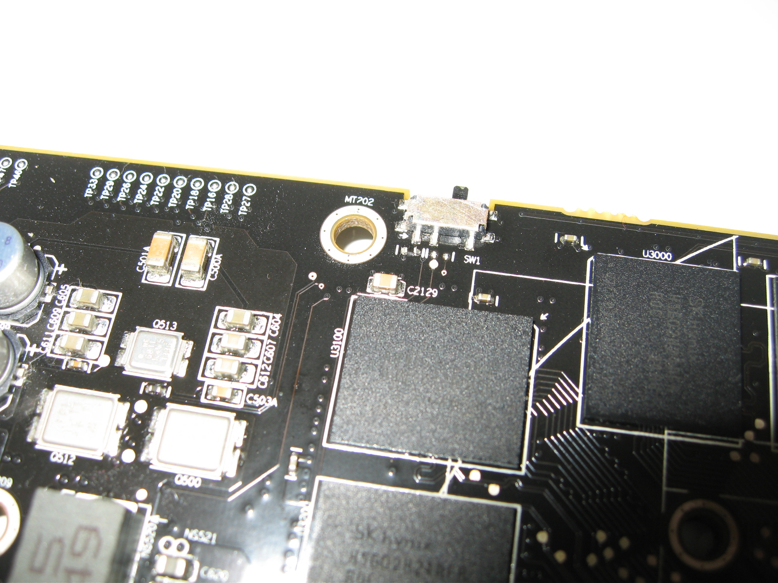

Siden 290X har 4GB VRAM(trangt om plassen) må man kappe av en rekke av heatsinken, hvis ikke tar den borti annet stasj på skjermkortet som C2129 og C1326,C3712.

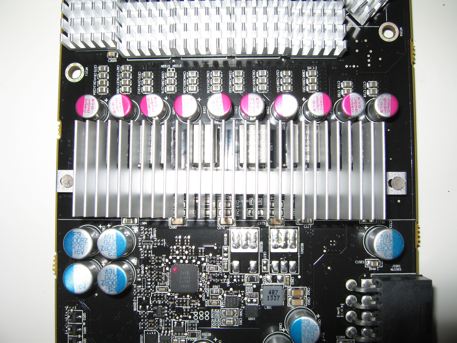

VRM2 heatsink.
VRM1 heatsink.

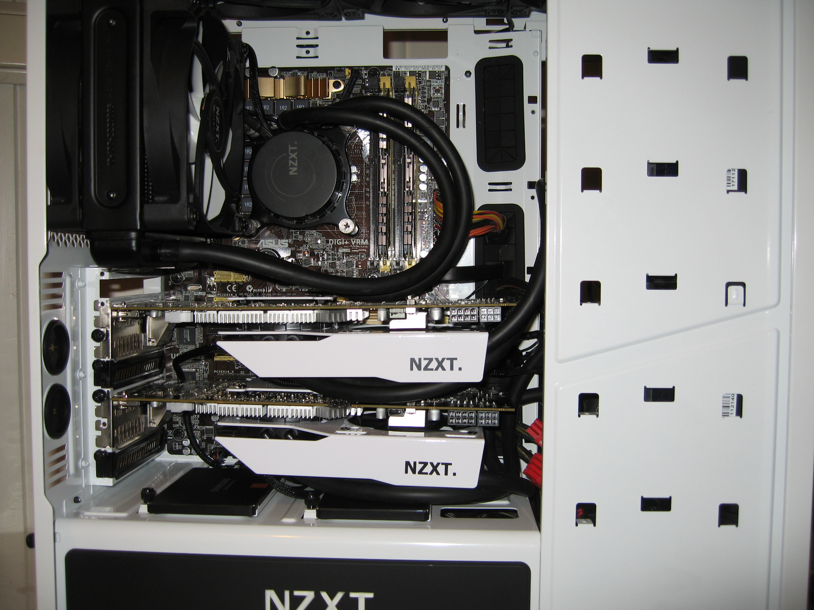

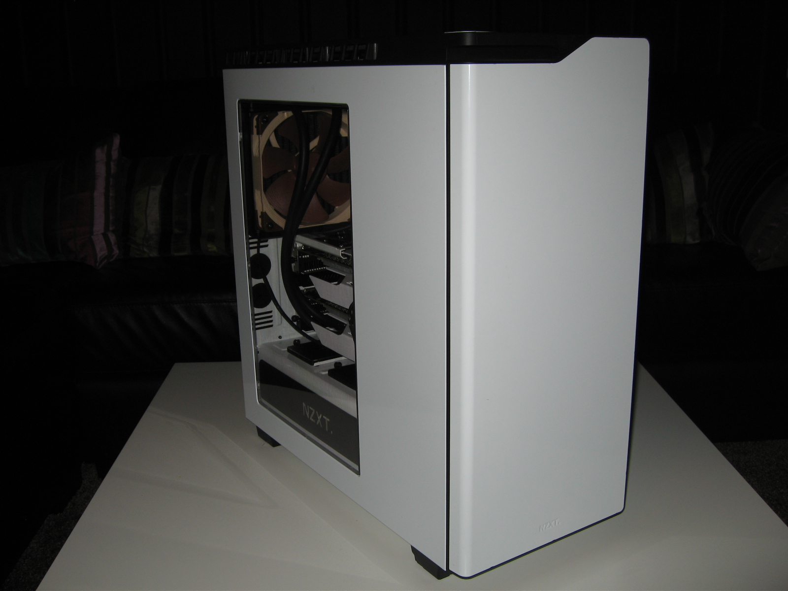

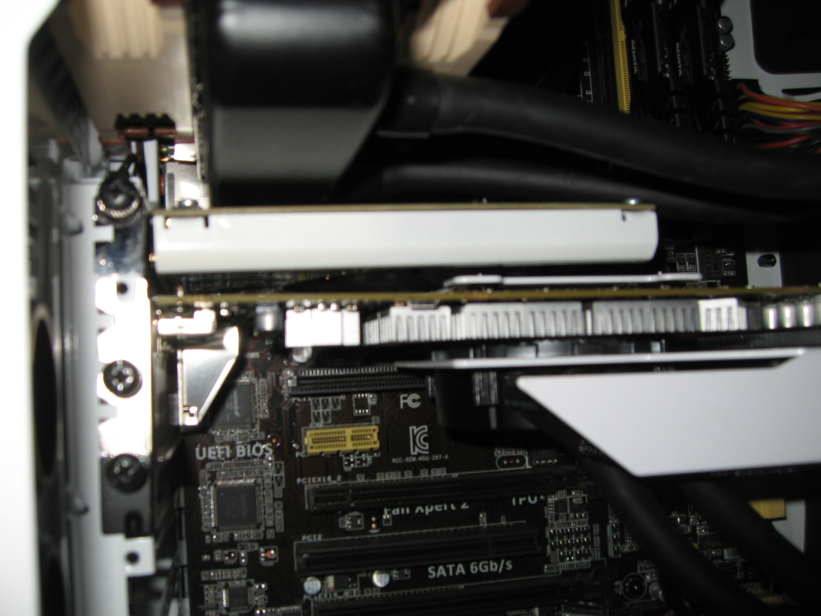

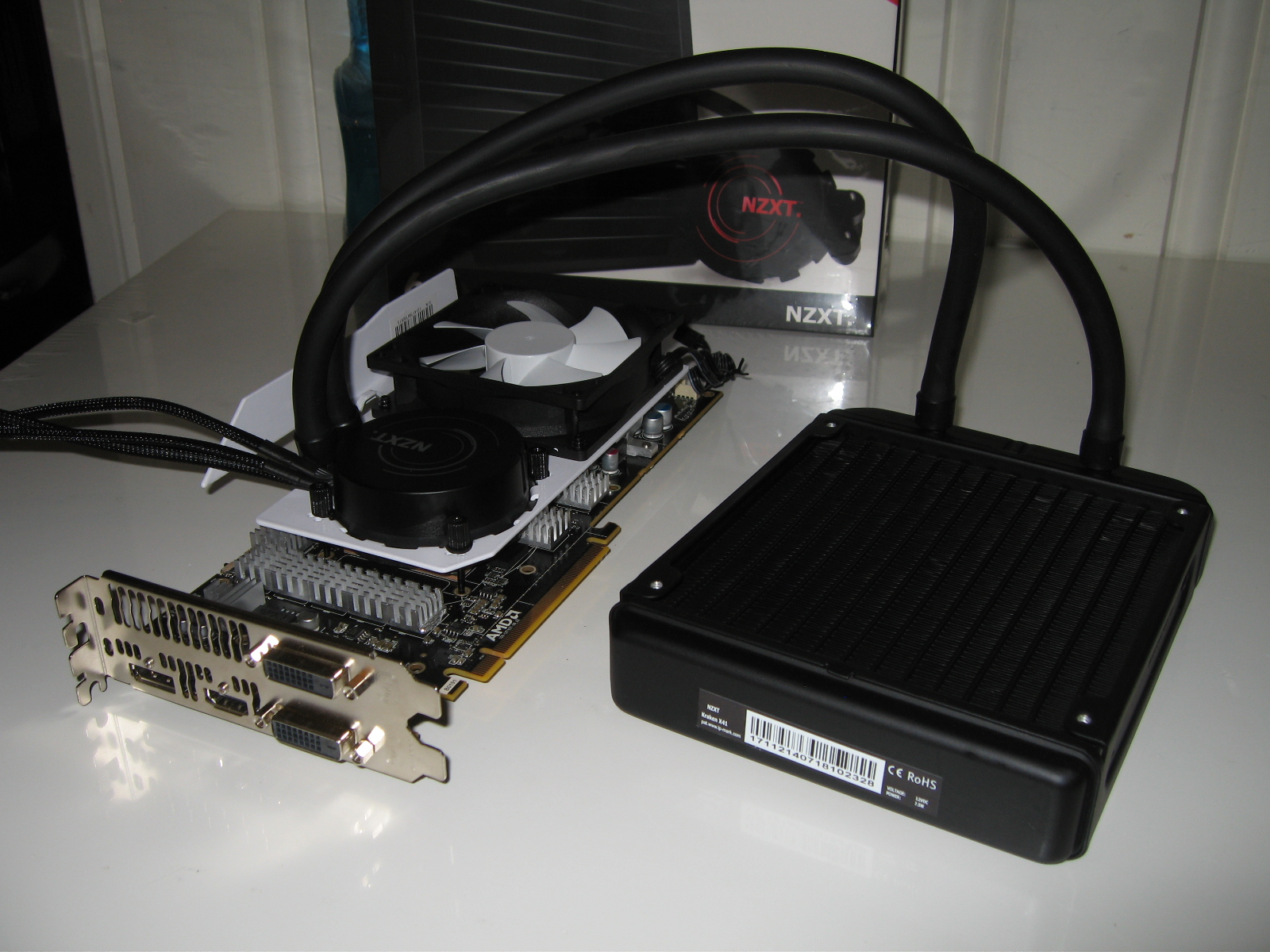

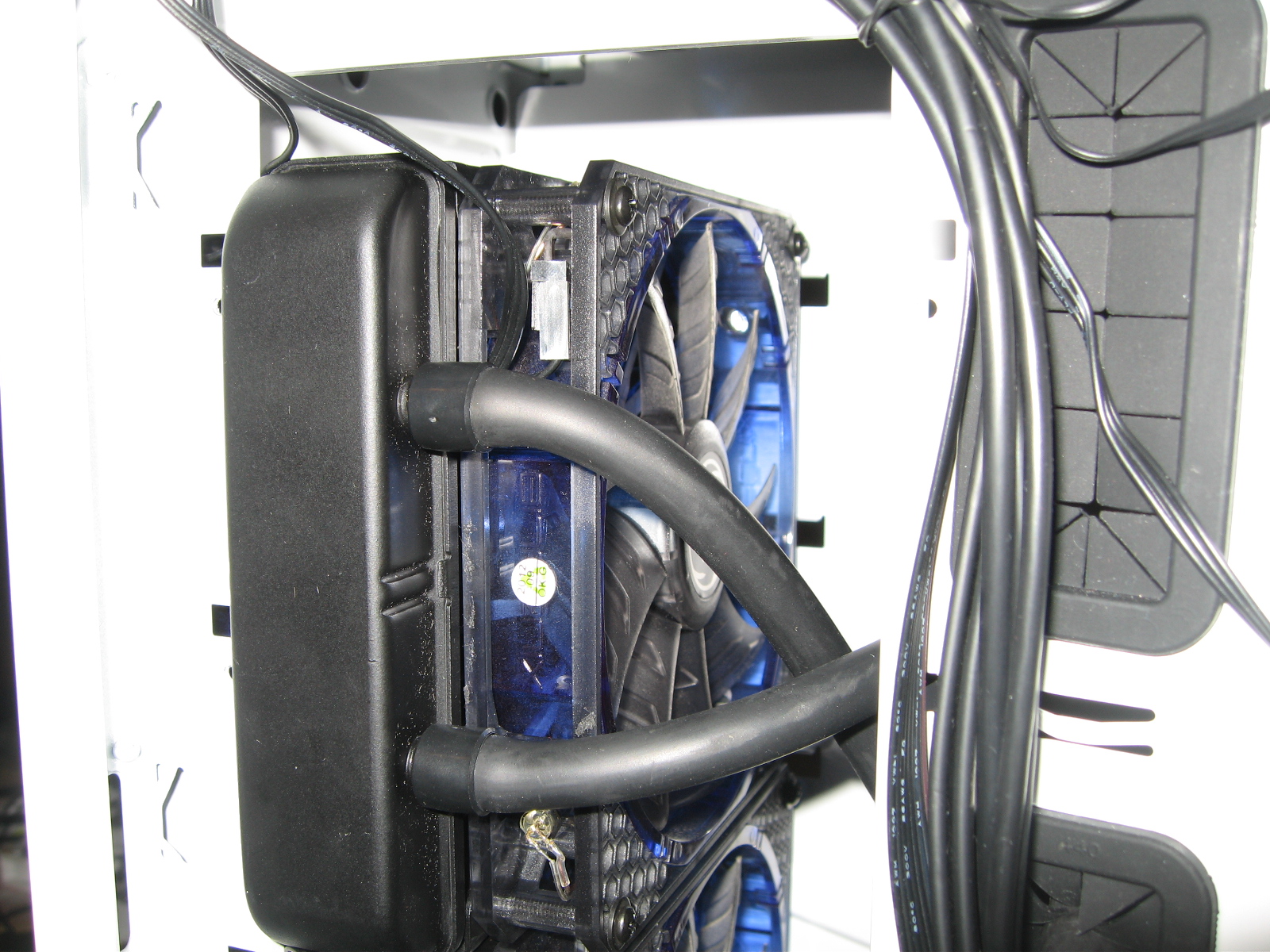

Nesten i mål :)

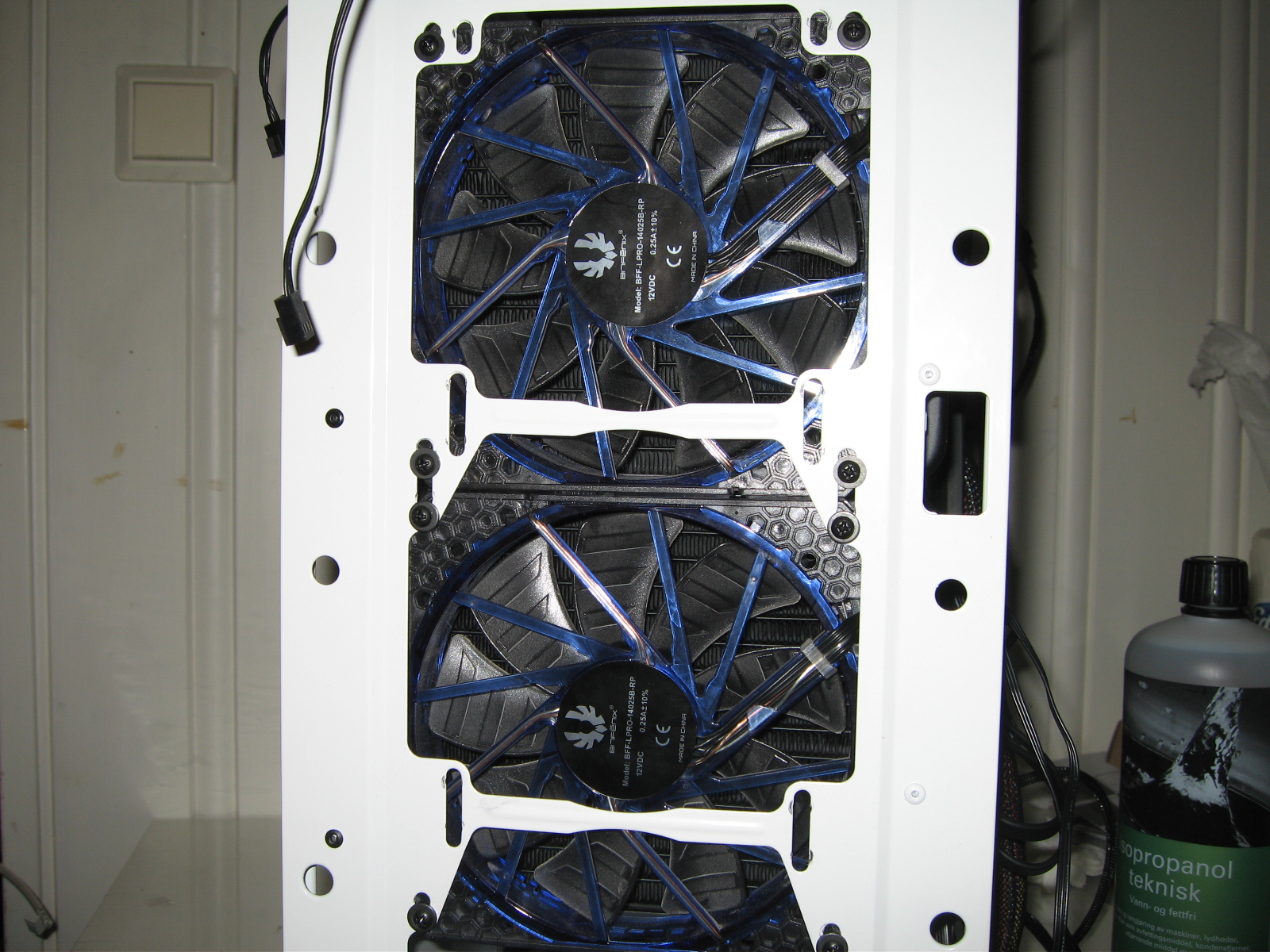

Radiator til GPU montert i front.

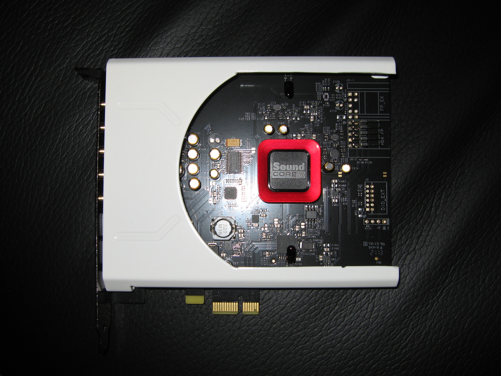

Da er det bare annet små snacks igjen som GRID+, koble til kabler, kutte til metall Shield på lydkortet, lakke det hvit.

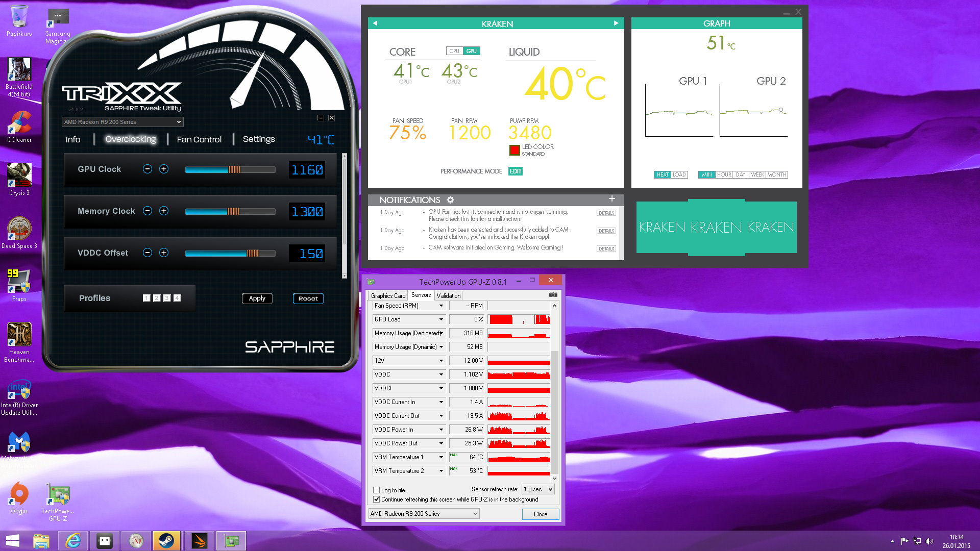

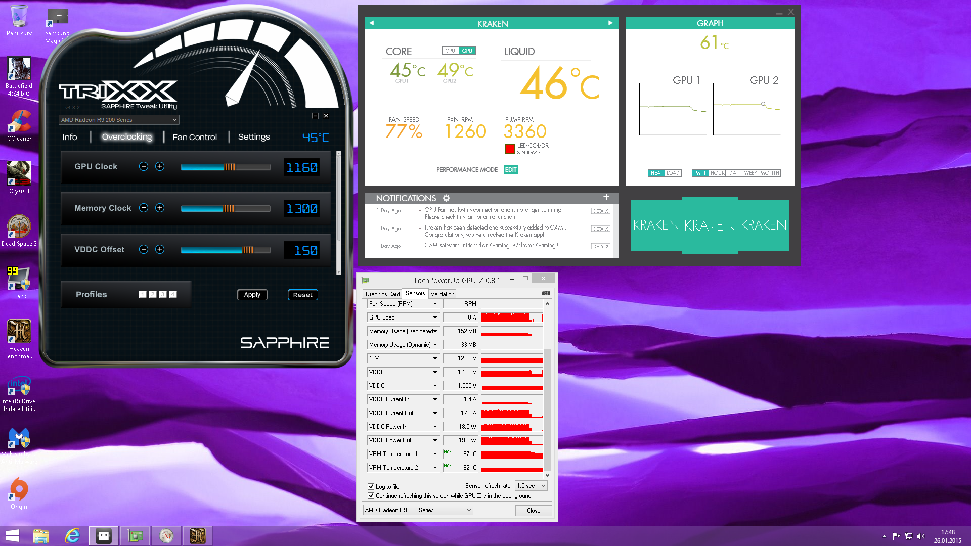

Nå har jeg testet ut litt med en liten OC 1160 på GPU clock, memory er stock så langt!.
Må si jeg er meget fornøyd med denne løsningen(G10/X41), temp har gått ned 20ish grader samt en mye stillere PC, det er på mild OC til og med :thumbup:
Stock var temp på 80+ grader.
R9 290X er som alle vet veldig varm, så når mann har to av dem så kan dere selv tenke hvordan det er :devil:

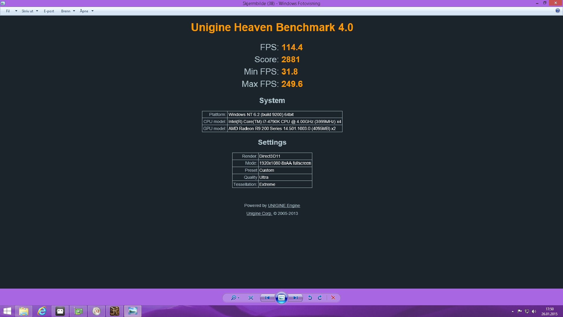

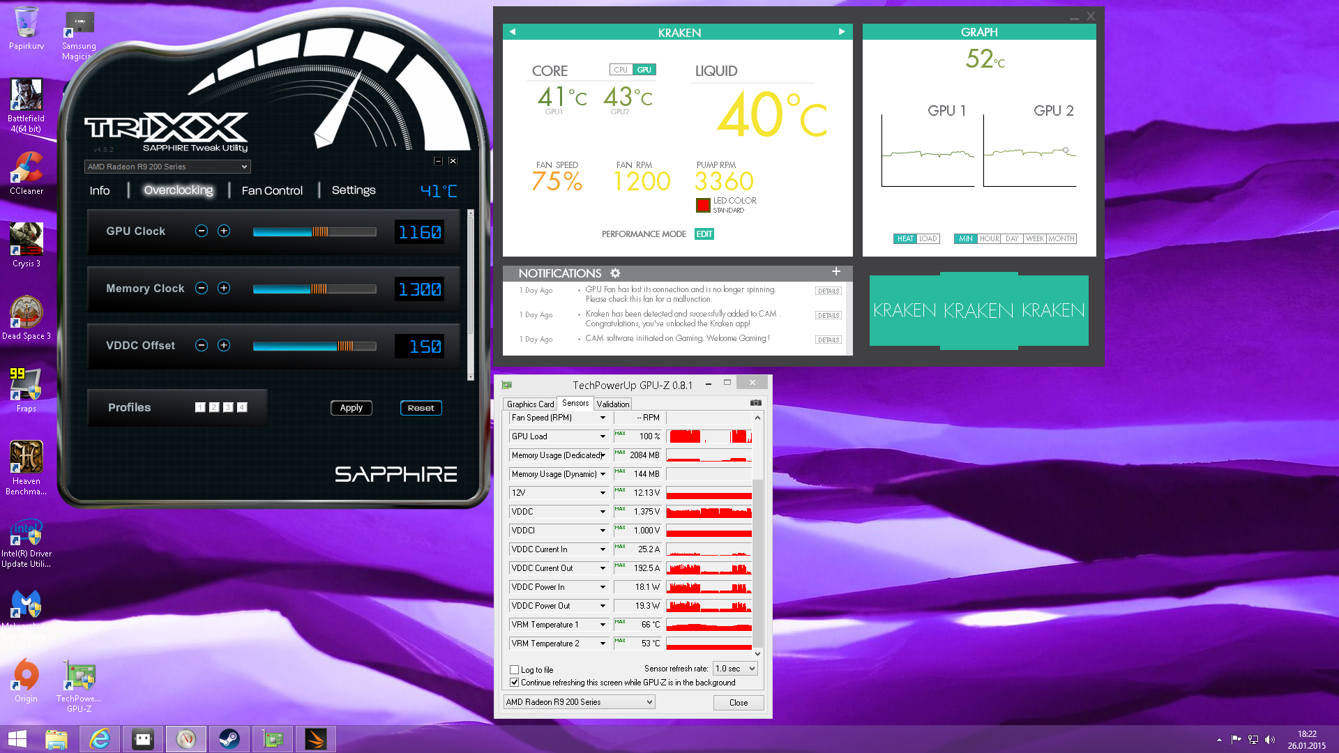

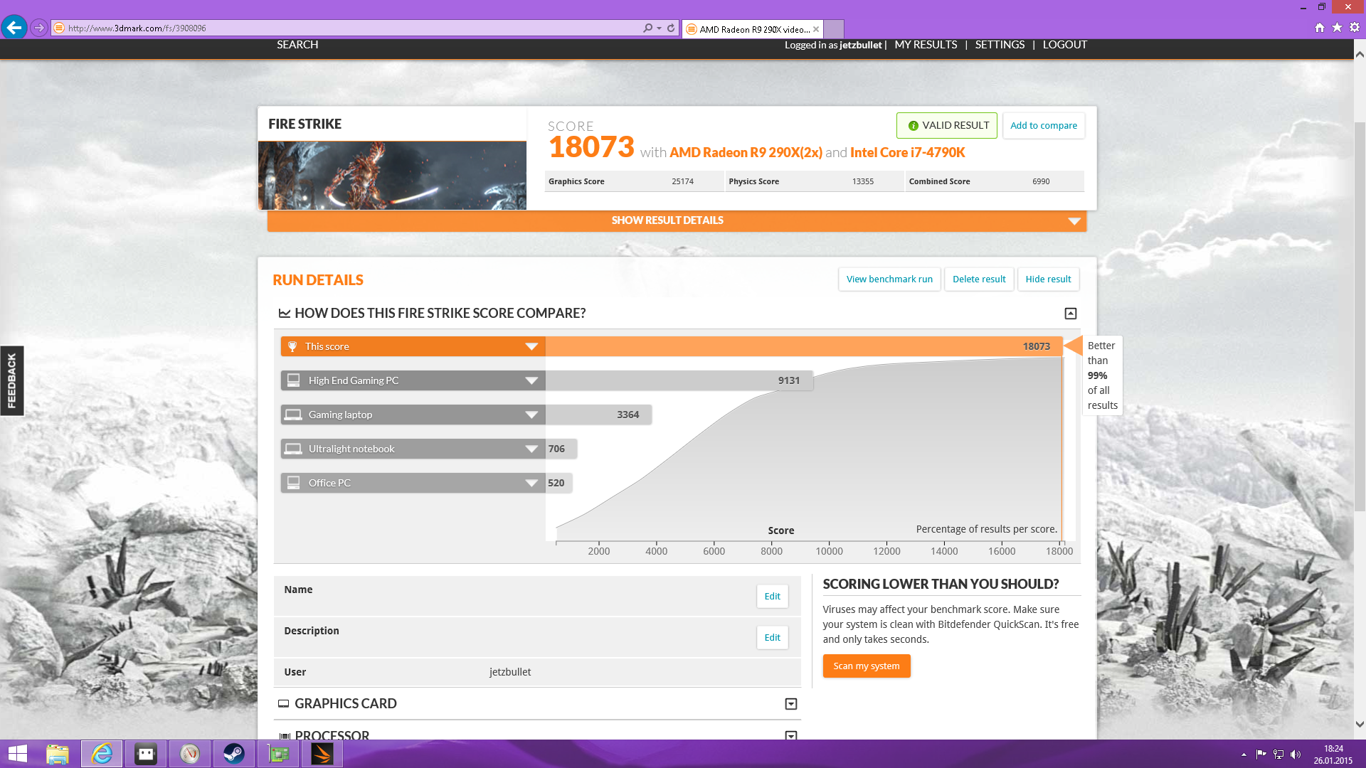

Har kjørt noen runder med Heaven DX11(full pupp) samt 3Dmark Fire Strike/ Fire Strike Extreme på 1920x1080p.
CAM-software er satt til performance mode.
La oss ta en titt:
Heaven DX11 med VRM-temp.
3DmarkFire Strike med VRM-temp.
3Dmark Extreme med VRM-temp.

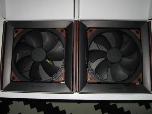

Ser veldig porno ut, skulle bare å paintet noctua viftene for complete finish :p

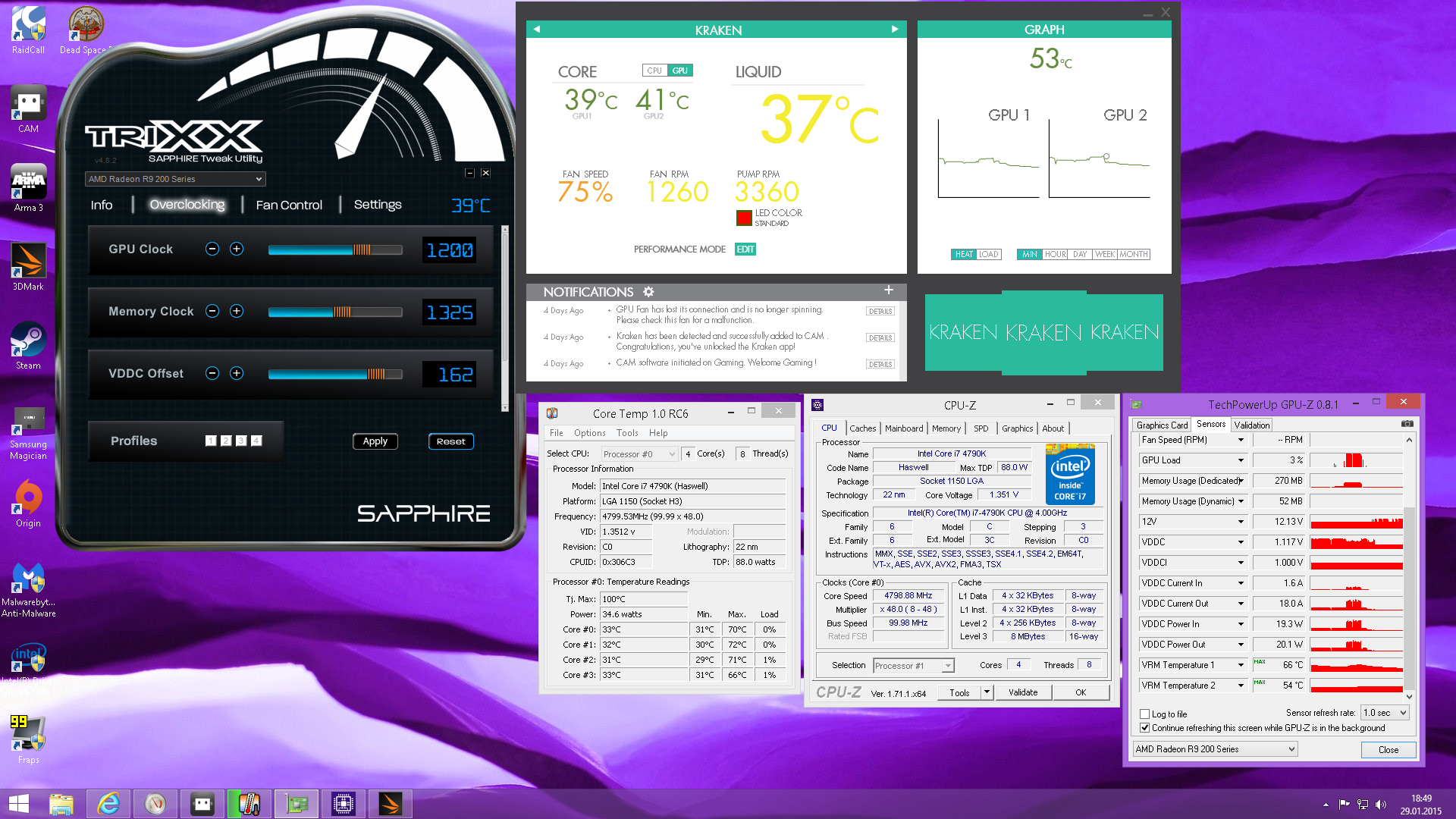

Da har jeg testet ut oppsettet mer.
Vel.. Jeg møtte en vegg på GPU core:1205MHz, memory core ble gretten på 1345MHz.
Stabilt foreløpig på:
GPUs core:1200MHz.
Memory core:1325MHz.
VDDC Offset:162.(1.361V ish)
Power limit:20.
Memory core tør jeg ikke leke med før jeg har montert en vifte i sidevindu som blåser luft på Vram heatsinkene!..
Hadde egentlig forventet at det kunne by på utfordringer!. Er vel ikke så mye å hente på OC av disse i gaming?!.
CPU:4.8GHz.

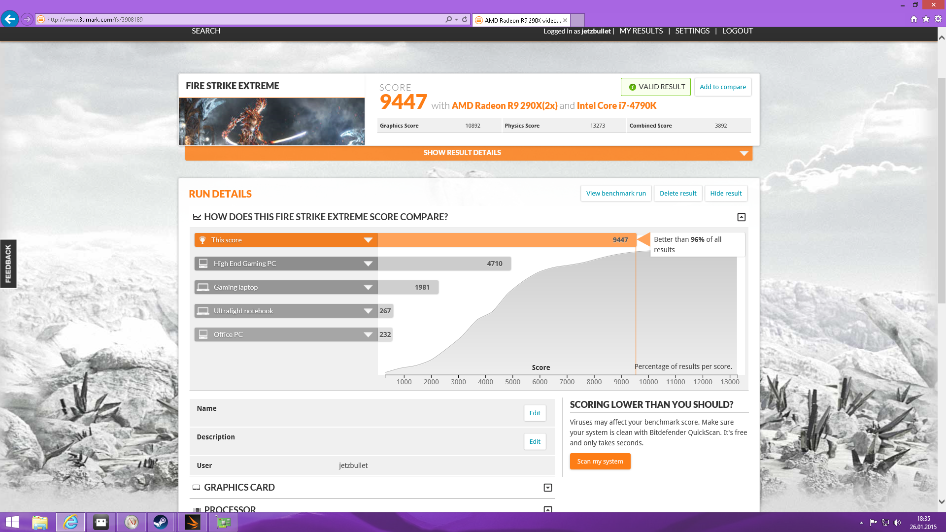

Fire Strike Extreme score:
http://www.3dmark.com/fs/3932716
Max temp på GPU 53 grader i Fire Strike Extreme med NZXT X41 performance mode CAM-software ,jaggu ikke gale det!.
VRM1: 66 C.
VRM2:54 C.
