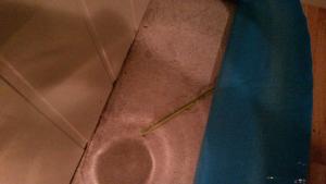

Holder på å pusse opp en nyere leilighet, og ved fjerning av parketten og skumplasten under, fant jeg en synlig ledning, som vist på bildene under, er dette greit eller bør det absolutt ikke være slik?
Det er ikke farlig. Er jordledning som er blitt boret opp litt feil. Normalt tar man denne til nærmeste vegg og så fører den i veggen. Men de har sikkert bare gjort det enkelt og dratt den ditt den skal.
