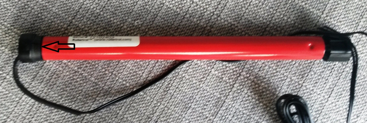

Pallantir Skrevet 16. oktober 2014 Skrevet 16. oktober 2014 Jeg er endelig i gang med å montere rullegardiner etter RollerTrol-gruppekjøpet i fjor. Ting tar tid... Det er jo noe forskjell på motorens tykkelse og rullegardinet, men for selve valsen som driver rullegardinet og den andre enden, der det er en løsgående valse, kan det ordnes med passende mengder elektrikerteip. Men det er et lite problem: Den lille rullen i enden av motoren, som RollerTrol kaller "crown roller". Uten å fore den ut, blir det lyder og hakking når gardinen går ned, og det kan vi jo ikke ha noe av! Det nærmeste jeg har kommet, er 3/4x1" O-ringer fra Biltema, men de passer ikke helt 100 prosent. Er det noen som bruker akkurat denne kombinasjonen, og hvordan gjør dere det?

Pallantir Skrevet 16. oktober 2014 Forfatter Skrevet 16. oktober 2014 Misforsto du litt? Crown er ikke endestykket, det er denne: Altså den lille plastringen som sitter på motoren. Og selvsagt betyr det noe! Hovedpoenget med dette systemet mitt er at jeg kan si: "Nå ser vi en film, vennen min." Og så slippe å vente til etter midnatt om sommeren!
Moskus Skrevet 16. oktober 2014 Skrevet 16. oktober 2014 Altså den lille plastringen som sitter på motoren. Aha. Går den rundt?
Pallantir Skrevet 16. oktober 2014 Forfatter Skrevet 16. oktober 2014 Ja, det skal den iallfall gjøre. Det er den som støtter enden på rullegardinet, mens den røde motoren står stille og driver rundt valsen i enden.
Moskus Skrevet 16. oktober 2014 Skrevet 16. oktober 2014 Hmm... må sjekke mine nye, den var ikke en del av oppskriften da jeg monterte min første, men det er nå over to år siden. Kan du ikke bare ha noen tynnere runder med tape? Det er jo kun for stabilitet, og da regner jeg med det er enklere å få den skikkelig på plass. Husk at friksjon er din verste fiende her.
Pallantir Skrevet 16. oktober 2014 Forfatter Skrevet 16. oktober 2014 Det er vanskelig å få teip til å sitte på 3 mm bredde, og den blir lett vridd ut av stilling så den kommer i bend når jeg skyver den inn i røret. Da er den nevnte O-ringen bedre.
Moskus Skrevet 16. oktober 2014 Skrevet 16. oktober 2014 Det er vanskelig å få teip til å sitte på 3 mm bredde, og den blir lett vridd ut av stilling så den kommer i bend når jeg skyver den inn i røret. Da er den nevnte O-ringen bedre. Bare at det ser ut som om "crown"-stykket er skrått. Da skal det mye til for at o-ringen blir hengende i lengden.
Pallantir Skrevet 16. oktober 2014 Forfatter Skrevet 16. oktober 2014 Nei, det er helt flatt, omtrent 1 mm større i omkrets enn motoren. Med en liten forhøyet "strek" på.

Moskus Skrevet 17. oktober 2014 Skrevet 17. oktober 2014 Jeg fant frem O-ring-settet mitt, en motor og en gammel rullegardin. Jeg fikk ikke o-ringen til å sitt skikkelig i lengden, for "crown"-en er faktisk ikke flat. Den skrår litt, og det er nok til å få forskyvning etter et par turer opp og ned.
Pallantir Skrevet 17. oktober 2014 Forfatter Skrevet 17. oktober 2014 Svarte... Den ser jo flat ut. Men det burde gå an å fikse det med noen punkter lynlim på rullen. Må bare finne et lim som også sitter på gummien i O-ringer.
Pallantir Skrevet 21. oktober 2014 Forfatter Skrevet 21. oktober 2014 Det ble faktisk ikke nødvendig. Røret i rullegardinet presset nok imot til at greia sitter i spenn, så det funker ypperlig.
